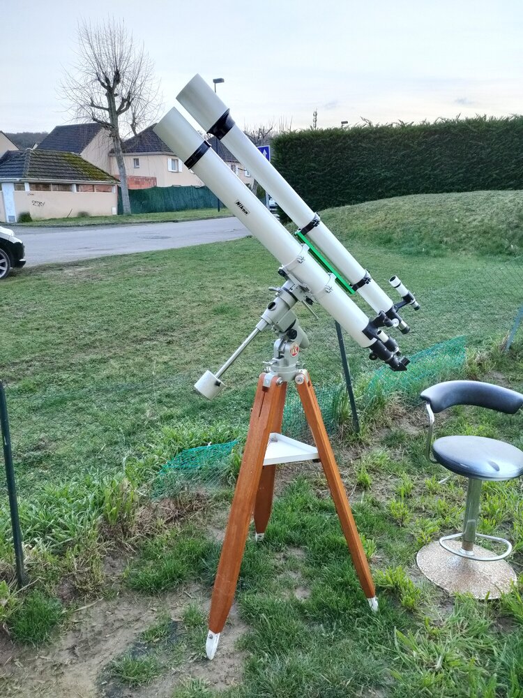

Jorris Posté 6 février 2022 Posté 6 février 2022 Salut le club. J'ouvre ce fil ou je viendrais donner mes impression, sur des comparaison sur des lunettes de 80mm. (76-80mm) Des comparaisons, en direct, c'est a dire, des face a face en parallèle, sur le même site, sous le même ciel, dans les même conditions (ma court en pleine pollution lumineuse 😁 ) Les conditions, comme chacun le sait étant trop influente sur le rendu des images, même a quelques minutes près parfois, et même a quelques dizaines de mètres près aussi parfois. Le seul moyen a mon gout, de pouvoir comparer 2 instruments, est de les avoir tout les 2, en parallèle, l'un a coté de l'autre au même moment. Sinon, on ne pourra jamais être sur que cette lunette donne plus de détails que celle la, en planétaire, ou que cette lunette peut atteindre ce grossissement, et pas celle la. Et même pour la correction du chromatisme quand les lunettes sont proches en qualité, il sera difficile de dire, que celle ci est meilleurs que l'autre, ci on ne les a pas au même moments, les condition météo ici aussi, on un impact sur le rendu de ce défauts, parfois, et notre cerveau oubli et modifie la réalité. En ayant 2 instruments en parallèles, en sautant de l'un a l'autre, avec même RC et oculaire, en dévissant simplement la bride du RC pour revenir sur l'autre instrument, généralement, il n'y a qu'une retouche du point a faire, cela ne prend que quelques secondes. Ci différence il y a, dans le rendu des couleurs, en contraste ou sur le niveau de piqué, elle sera visible plus facilement. Ci l'on veux comparer, et qu'on doit par exemple, démonter un instrument pour remettre l'autre (comme ça m'ais déjà arrivé de le faire), trop tard, notre cerveau aura déjà oublié, l’aspect exacte de l'autre image. Alors je viendrais mettre mes notes ici. Il sera intéressant de voir qui est le véritable Planet-killer par exemple. C'est la Vixen 80 1200 qui en porte le surnom, mais dans la réalité ? face a une Nikon de même dimension, face a une Royal 76 1200. Ce sont des lunette qui ont tous, excellente réputation. Que valent t'elle réellement face a une lunette a verre ED ressente ? Du coup j’intégrerais a ce petit comparatif, une 80ed Skywatcher fd7.5. J'ai déjà pu faire quelques essai de comparaison direct, entre la Nikon et la Royal 76-1200 qui avait montré que la Nikon offrait une images plus stable ci condition moyenne, est un rendu de détail sur Jupiter, un jolie cran au dessus. Mais le tube de la Royal n'était toute fois pas tout a fait au point, ce sera donc a refaire, et je prendrais cette fois ci, quoi qu'il en soit, ma deuxième royal, celle qui a un tube optimisé d'origine. La lunette Antique 80-1300 sera de la partie.Et aussi la Meade 90 1000, avantagé par son ouverture, mais désavantagé par son rapport fd, une lunette qui ne tiendra pas en correction des abérations, mais une lunette qui monte assez bien dans les grossissement. Puis ci j'ai l'occasion d'obtenir une autre 80mm vintage, je viendrais l'ajouter au comparatif. Petit amateur que je suis, ça restera simple dans les comptes rendu, pas de tests d'étoiles, que de toute façon je ne maîtrise pas (et chose sur laquelle je n'aime pas perdre du temps non plus), et qui sont impossible a faire correctement sans suivi, et avec ces conditions, que j'ai bien l'impression sont de pire en pire. Il sera question de savoir qui offre la plus belle image lunaire, qui peu monter le plus avec le meilleur contraste, peut'on réellement dire que cette lunette est meilleur que l'autre, qui offre le plus gros niveau de détail en planétaire. Laquelle montre le mieux une nébuleuse, ces immenses nuages de gaz stellaire, vu comme de petites taches, derrière nos petites lunette. Ce genre de chose. Du coup pour commencer, j'ai monté en parallèle 2 lunettes de dingues, la Nikon 80 1200, qui jusqu’à preuve du contraire pour moi, est la lunette de 80mm la plus équilibré, la plus stable, et la meilleurs jupitérienne. Et la fameuse Planet killer Vixen 80 1200 que je n'ais pas ré-utilisé depuis des années, sur laquelle je ne peu donc rien avancé. Il n'y a plus qu'a attendre le ciel pour avoir un élément de réponse. Les tests en terrestre n'ayant aucun intérêt a mon gout, (le jours c'est plein de lumière, plein de contraste plein de couleurs, tout l’inverse de la nuit). Il sera intéressant de pointer la lune en plein jour pour jauger du niveau de contraste. Les deux bêtes 2 bonne optiques, 2 bon tubes, tres bien optimisé. J'avais d'abord mi la Vixen sur des colliers guides, mais ce n'est pas assez rigide niveau vibration, et ça pourrait marquer la peinture a la longue. C'est beaucoup plus rigide comme ça, les deux lunettes doivent être a peu près correctement aligné, au besoin, j'ai un peu de jeux sur la queue d’aronde avec les visses pour avoir un alignement proche de la perfection. 5

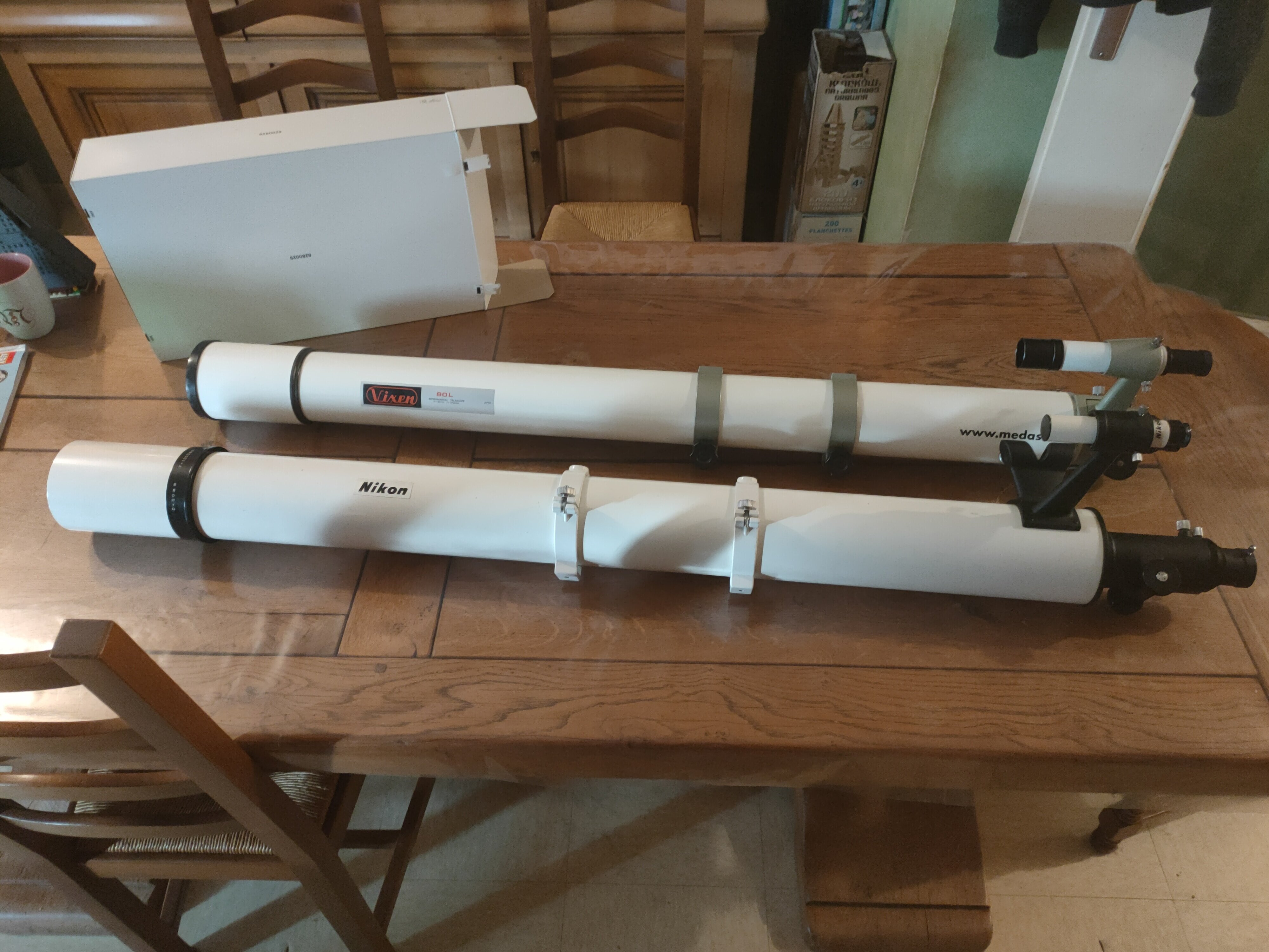

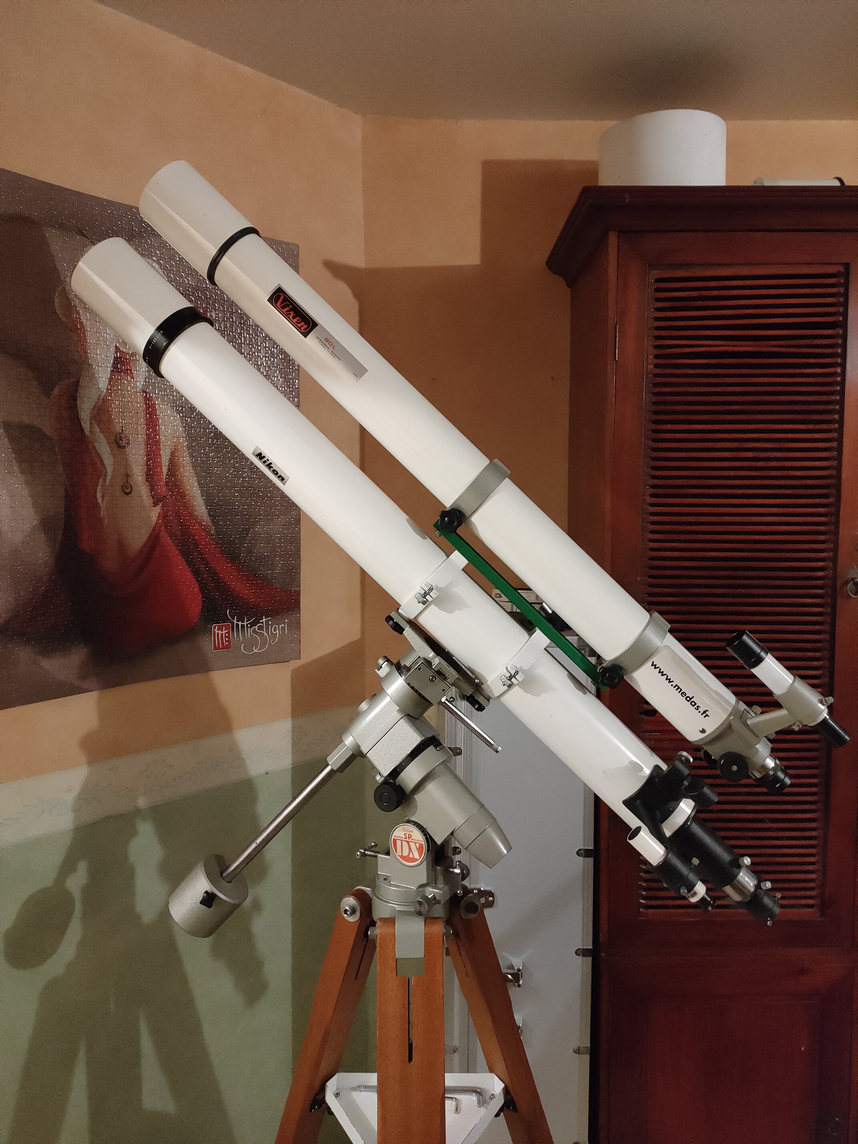

Jorris Posté 7 février 2022 Auteur Posté 7 février 2022 J'ai vraiment bien pu comparé, ça c'est voilé légèrement malheureusement quand je suis arrivé dans les grossissement, donc je devrait essayer de poussé a fond une autre fois en lunaire. LUNE VIXEN 80 1200 VS NIKON 80 1200 Voici mes notes. Légère avance de la Nikon dans la mise en température, très rapide sur les 2 lunettes. En 31.75, 30 mm, pré-ultima, de jours jusqu’à presque nuit. Impossible de départagé les 2 lunettes; contraste, blancheurs piqué, 2 images splendide en utilisation normal. En amenant un cratère au pif (et donc la lune, on est a 30mm), jusqu'au bord de champs de cet oculaire, légère avantage Nikon au bord, le piqué chute plus près du bord qu'avec la Vixen (30mm). Pas de Chromatisme sur le limbe. Télévue 20mm L'image parait légèrement plus blanche dans la Nikon, c'est très léger, mais réel, la Vixen est très légèrement plus chaude (c'est très difficilement visible). L'image global est bien sur magnifique dans les 2, impossible a départager avec la lune centré. Je me focalise sur l'ombre d'une montagne bien ciselé et je laisse défiler jusqu’à l’arrêt de champs. Léger avantage Nikon, très petite chute de piqué, l'image est toujours bien lisible est net, a l’arrêt de champs (dans le 30, ça chute avant l’arrêt de champs) De vagues dérives violette dans les ombres, apparaissent a l'arrivé de l’arrêt de champs, bien sur invisible en condition normal, c'est très léger, identique dans les 2 lunettes, seulement très près du bord. Liseré bleu de chromatisme dans les 2 lunettes en désaxant l’œil, invisible dans l'axe. Sky-optic 16mm 82° Petit liseré Jaunes de chromatisme sur le limbe dans les 2 lunettes. Niveau résolution, relief, modelé, j'ai beau faire des aller retours, trouver des détails, des nuances, franchement c'est impossible de départager les 2 lunettes, impossible. A l’extrême bord, chute de piqué identique dans les 2 lunettes, avec apparition de violet léger (au bord). Aucun signe de couleurs, de chromatisme dans les ombres de la lune en condition normal. Ethos 13mm 100° Je vais passer un bon bout de temps a essayer de départager l'image, sans y arriver, 2 images au top, avec de superbe relief, une une superbe résolution. Une différence notable sur l’extrême bord de champs (et il faut se tordre le coup pour y aller dans l'ethos). A l’Extrême bord, la Vixen garde une résolution très élevé, les détail sont lisible pratiquement normalement comme sur le reste du champs. Mais les ombres deviennent gris foncé a l’arrêt de champs, et non plus noir. La Nikon, elle, garde ses ombres très noir comme sur le reste du champs, mais le piqué chute légèrement et les détail ne sont plus lisible comme dans la Vixen (ça reste léger, mais réel). Dans l'ethos aucune apparition de violet a l’arrêt de champs, meme pas léger, rien. Jusqu’à maintenant, impossible de dire que cette lunette est meilleurs que l'autre. Passage en 24.5, avec RC Takahashi. Syw 12.5 Or. Je vais dire le contraire de ce que je disais hier sur l'autre forum, mais a 12.5 or, l'image me parait légèrement plus ciselé que dans 13 ethos. (peut-être le RC, car il m'a semblé qu'avec l'ethos en 31.75, l'image était un peu moins résolu qu'en 2 diélectrique). On est a 96x, l'image est purement magnifique, et franchement toujours impossible a départager sur tout les aspect. 9mm Perl Royal or Apparition d'une petite turbulence a ce stade. Piqué et contraste au top dans les 2 lunettes. Apparition d'un petit halo violet sur le limbe, un peu plus visible dans la Vixen. Ombres des cratères toujours nickel, j'ai beau essayer de chercher du violet, il n'y en a pas. 6mm Circle T or La aussi je vais rester un bout de temps, 6 mm étant le cap des 200x, je m'attendais a commencer a voir quelque chose, rien de rien. L'image est très ciselé et contrasté dans les 2 lunettes, tous simplement magnifique. Tantôt je vais pensé que ce détail la est plus résolu dans l'une que l'autre, et puis ça va être l'inverse. Au final, non, c'est vraiment identique, aucune ne prend l’ascendant sur l'autre. Aucune couleurs au fond des cratères. Les images ont vraiment la pèche, pourtant en regardant le ciel a l’œil nu, je m’aperçois de l'arrivée d'un voile, d'un léger Halo autours de la lune ( a l’œil nu). 5mm Perl Royal or L'image est toujours bonne, a 250x, peut-être légèrement moins ciselé qu'a 200x , mais c'est léger, on est vraiment bon, il y a toujours ce voile infime sur le ciel. J'ai peut-être vu une différence a ce stade. Il m'a semblé, en fait non, c'est réel ; La Nikon garde plus de modelé, plus de matière sur les mers, plus de nuances de gris, c'est léger mais réel. La Vixen est un peu plus haute, vers le gris clair, l'image est légèrement plus pale, c'est assez léger. Au contraire il m'a semblé plusieurs fois, que même ci la Nikon, semblais avoir une images plus appuyé, les arrête (bord de cratère, rainure, sommet) sur la Vixen était plus marqué.Encore une fois, c'est vraiment très léger, presque imperceptible. Un peu comme ci la Vixen était très légèrement devant en résolution, mais que la Nikon avait une très légère avances de contraste. Au final, franchement a 250x, on ne peu pas dire que celle ci ou celle la est meilleurs, on a pratiquement l'impression d'avoir 2 fois la même lunette, c'est proche a ce point ! c'est fou. Je me souvient d'avoir comparé la Meade 90 1000 avec la Vixen 90 1000. Au fur et a mesure, qu'on montait le grossissement, je voyais bien l'une prendre l’ascendant sur l'autre. Mais la ce n'est absolument pas le cas, faudrait un véritable œil de faucon, pour voir une réel différence. Les 2 sont aussi bonne, voir identique. Ça m'a scotché a vrai dire, je ne m'attendais pas a ça, comme résultat. Peut-être pourrais je voir une différence sans ce voile qui est venu troubler le jeux a 200 250x, malgré tout, l'image est resté vraiment vraiment bonne. Un petit retours a 16 82° m'a fais voir a qu'elle point le ciel n'était plus noir, a cause du voile.Chose que je n'avais même pas remarqué a fond dans mes grossissement. J'ai essayé d'en profiter pour voir une différence de contraste, sur le fond de ciel, ou la lune, encore une fois, peine perdu. Un petit passage par Orion, très rapide et sans pousser la comparaison, avant que le voile ne l’atteigne ; Ma donné l'impression, que le trapèze était mieux défini a 30mm dans la Vixen, mais que la nébuleuse était plus contrasté dans la Nikon. A 20mm télévue, j'ai eu l'impression que la différence c'était atténué sur le trapèze, mais que la nébuleuse était toujours plus contrasté dans la Nikon. Sans certitude, la comparaison ce fera sans la lune. 2

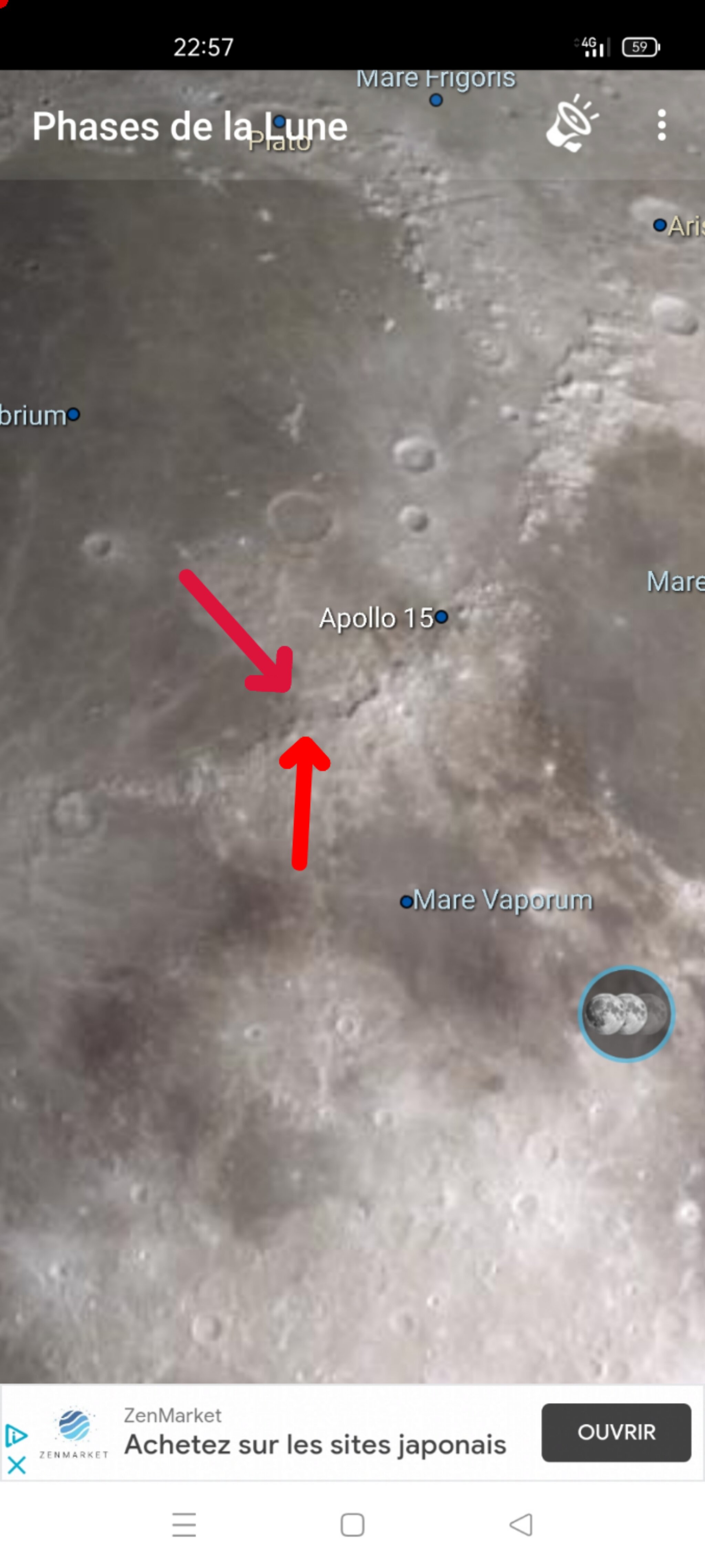

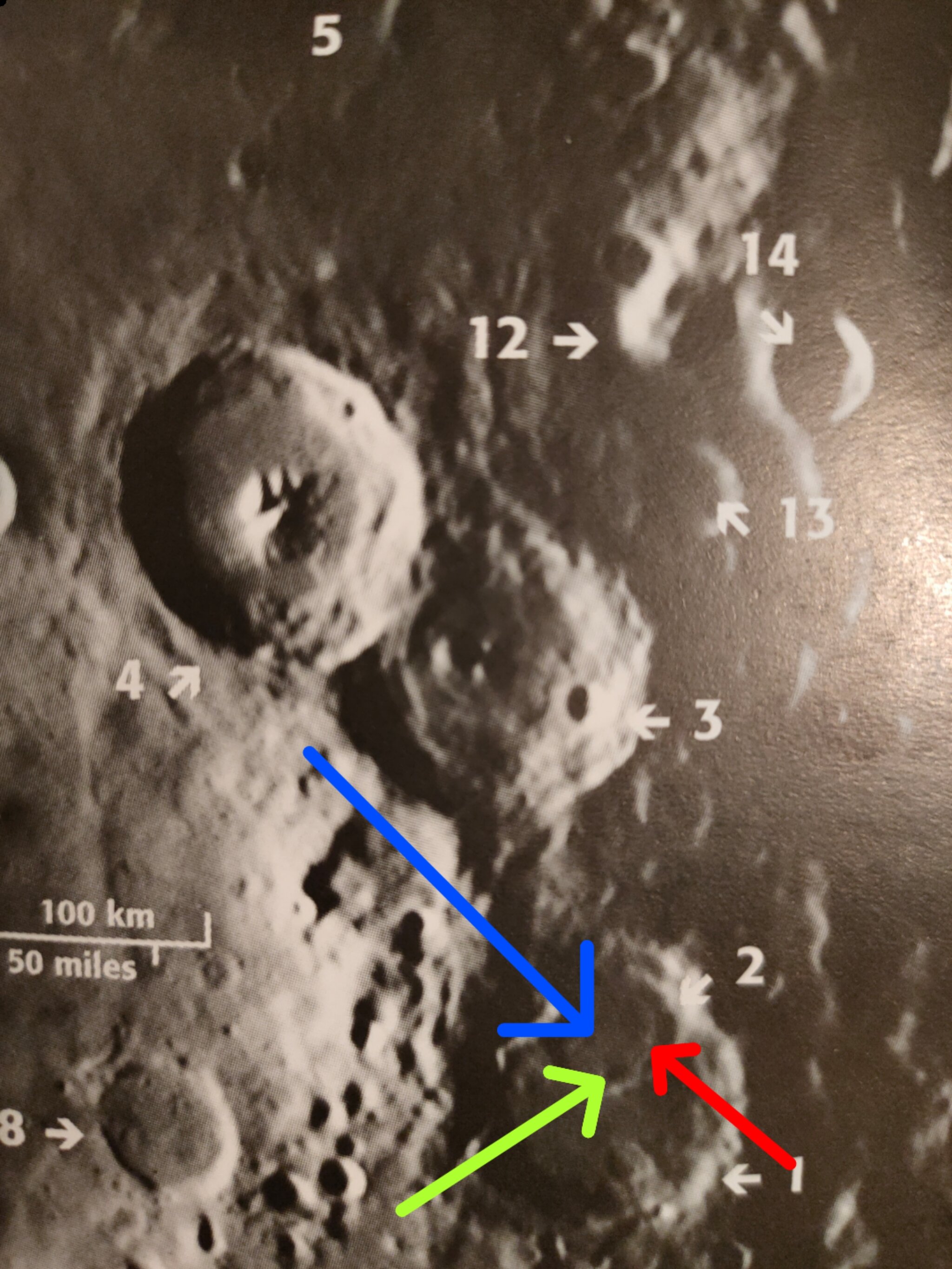

Jorris Posté 7 février 2022 Auteur Posté 7 février 2022 Un endroit ou je me suis arrêté longtemps pour essayer de voir une différence de piqué, a 6 et 5 mm. Il sagit du cratères Catherine P dans Catherine. On vois la zone de manière assez identique dans les 80 que sur la photo que j'ai prise dans un guide de la lune. La flèche rouge montre une petite Coline que l'on voit absolument bien contrasté dans les 80, elle est pratiquement parralele au rebord du cratères. En vert il y a ce détail que l'on voit très nettement également, sans pouvoir l'identifier tres exactement sur une carte. La flèche bleu elle montre un détail moins contrasté, (difficilement identifiable sur la carte, car en réalité il y a une multitude de cratères et forme en tout genre dans catherine P) mais visible, c'est sur ce détail que j'ai essayer de voir la différence de résolution des optiques. Sans succès puisque ce détail se li de manière identique dans les 2 lunettes. Sans flèche Sur une carte (dans le bon sens)

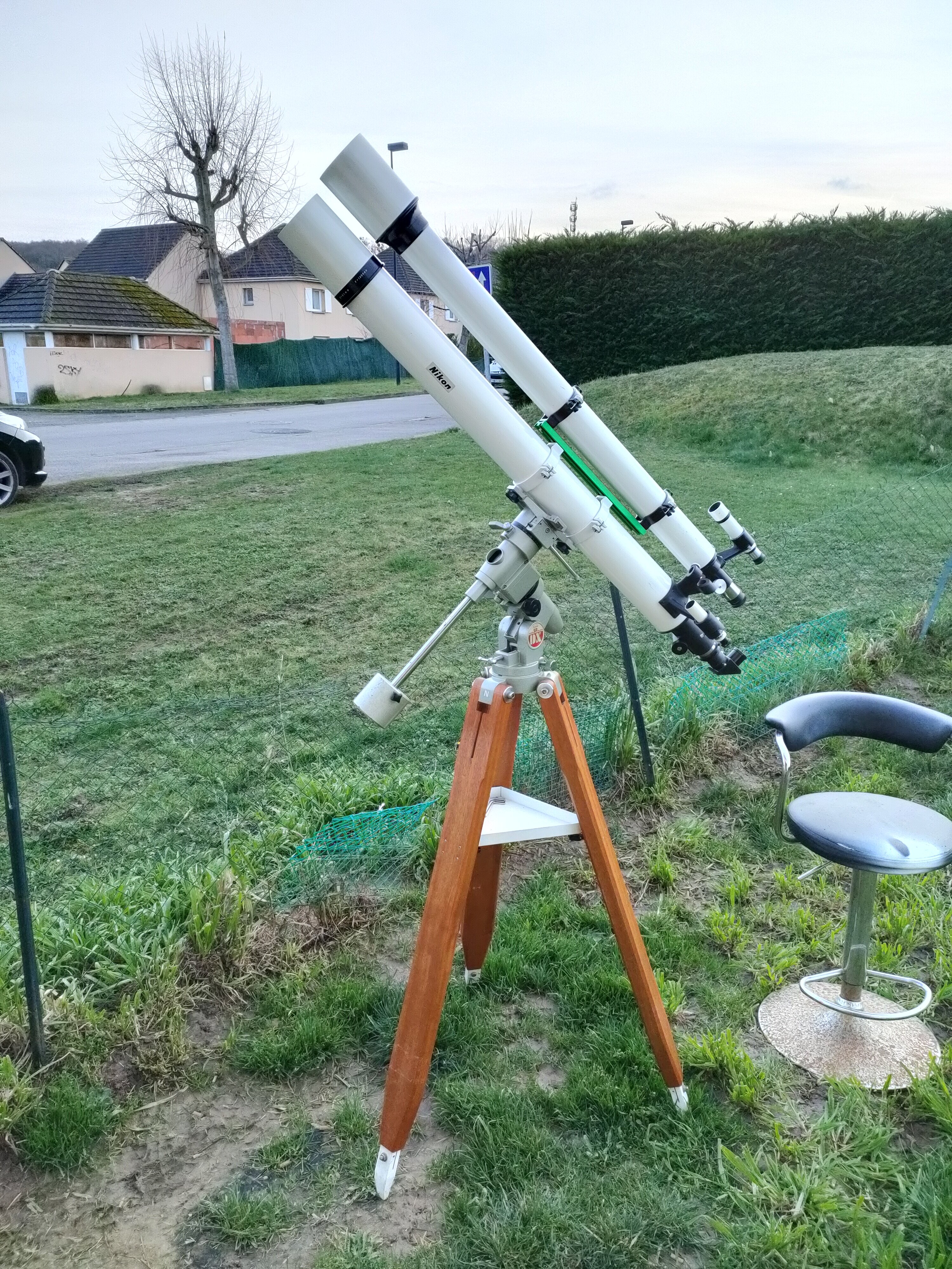

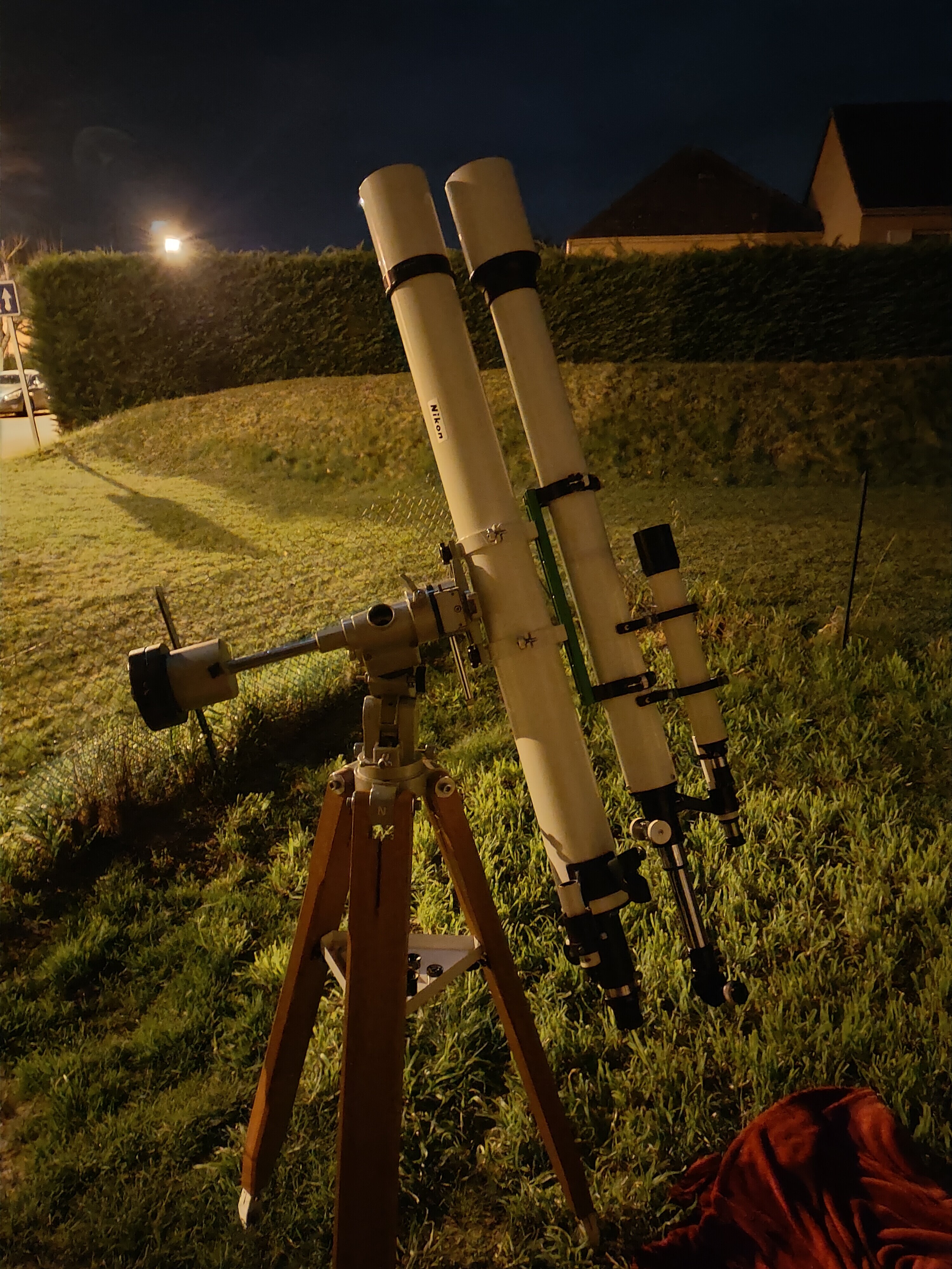

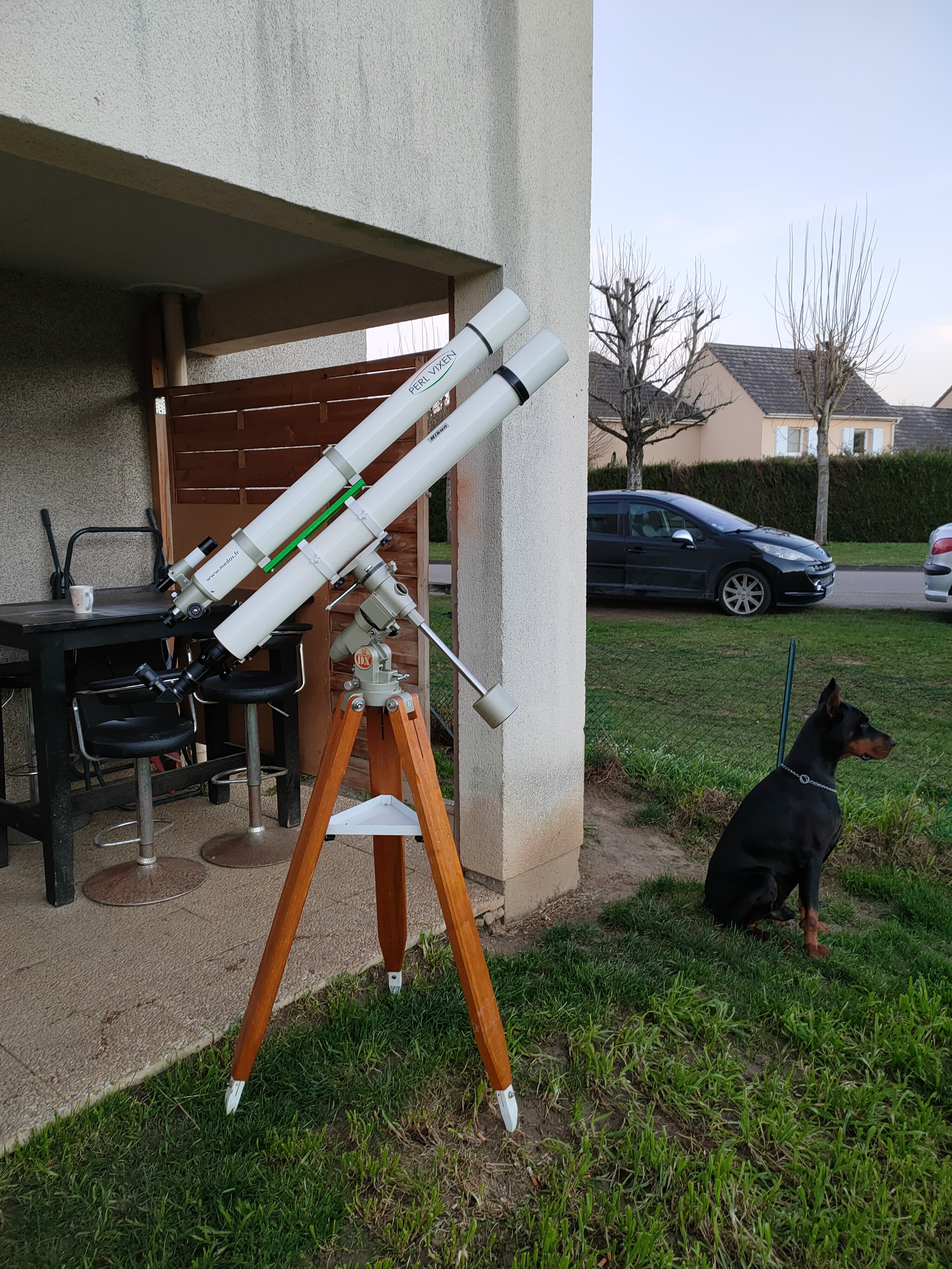

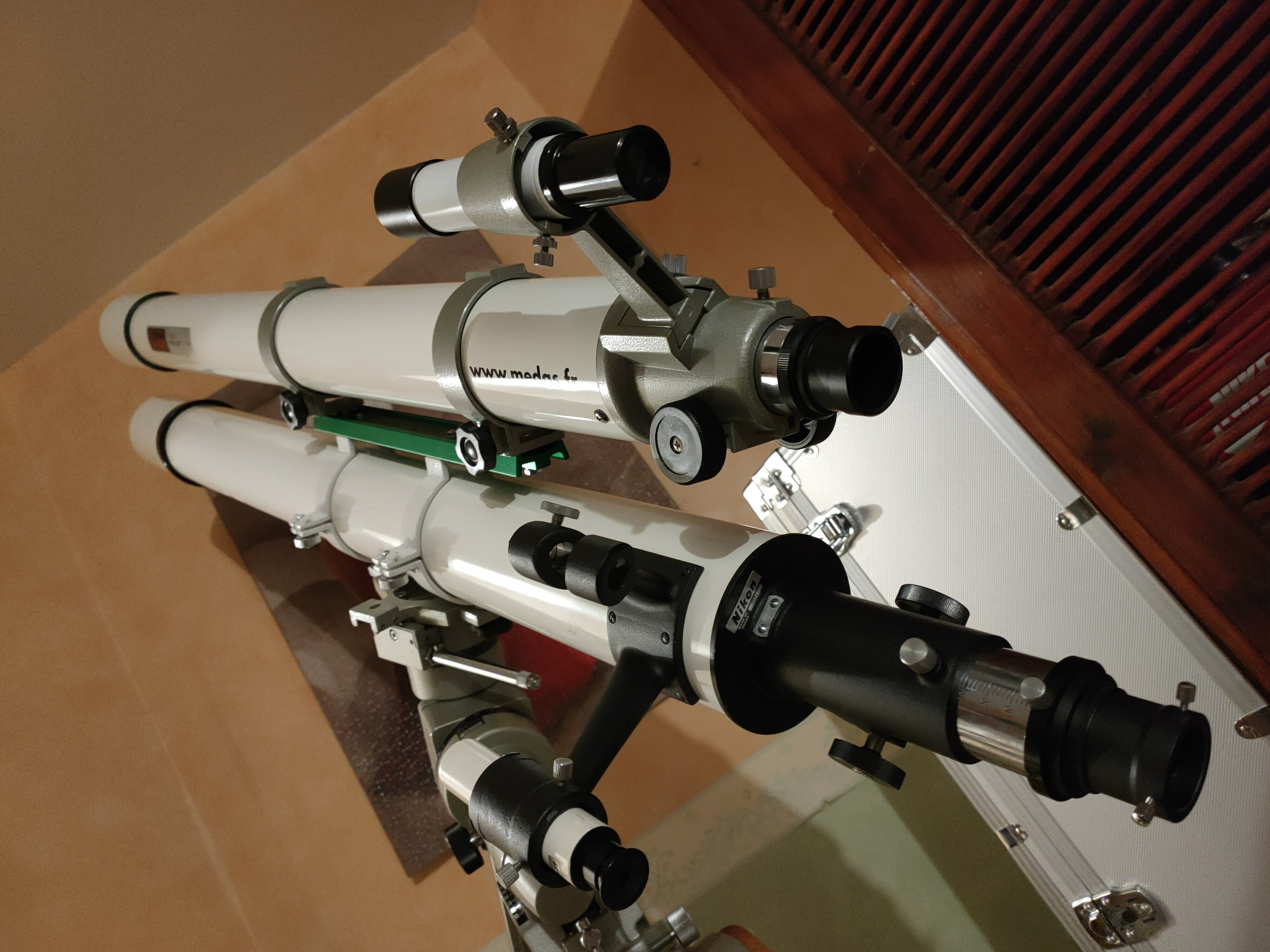

Jorris Posté 11 février 2022 Auteur Posté 11 février 2022 Ce soir c'est la Royal 76 1200 que j'ai monté en parallèle avec la Nikon J'ai du arrêter mon test en plein milieu pour urgence, mais ais eu le temps de tester sur 2 oculaires, un Hyperion 24 mm et un le 16 skyoptic 82. En lunaire Je vous livre mes impressions. Je ressortirai tout a l'heure, en espérant que le ciel se dévoile.
Jorris Posté 11 février 2022 Auteur Posté 11 février 2022 (modifié) ROYAL 76 1200 VS NIKON 80 1200 Hypérion 24 68° J'ai donc commencé mon observation de jour, dans l’Hypérion 24mm. L'image dans les 2 lunettes est époustouflante de contraste et de stabilité a travers cet oculaire, même en pleine journée. J'ai choisi le tube de la Royal longue, sans tube allonge. Dans l’Hypérion en utilisation normal avec la lune dans l'axe, le relief est stupéfiant, de jour. A ce grossissement, il va être très difficile de départager les 2 lunettes, des aller retours encore encore et encore pour essayer de trouver des différences. Les 2 images sont pure stable, cristalline, blanche. Il me semble que la Nikon possède une petite avance très très légère en densité, sur les mers, en nuance de gris, petite impression qui me traversait la tête de temps en temps aussi face a la 80L. Je pense que ce micro chouia est réel et non imaginé (ça va tellement vite de se faire une idée imaginaire) L'oculaire Hypérion 24 est un modèle de contraste et de piqué dans l'axe. Il est par contre plutôt faible sur les bords (et même un gros bord) en piqué. Dans les 2 lunettes le piqué chute bien avant le bord, et on a beau tenter une retouche du point, au bord, impossible de rattrapé du piqué. Pas de faut reflet violet a l’extrême bord. Léger reflet vert sur le limbe parfois visible, plus discret dans la Royal. 16mm skyoptic 82° Un Halo va apparaître a l'oeil nu sur la lune. L'image dans le 16 (encore de jour) est tout de suite en retrait niveau contraste face a celle de l'hyperion. Le skyoptic ne fait pas le poids niveau contraste. Mais l'image reste superbe malgré tout. Je vais faire encore beaucoup d'aller retours. Je vais me focaliser par exemple sur la pointe du golf des iris dans la mers des pluie. Son ombre forme un triangle très contrasté, avec un gros rochet au bout de l'ombre qui possède lui même son ombre. Piqué contraste, densité d'image, encore une fois, difficile a départager. Même ci j'ai toujours cette vague impression de densité/modelé très légèrement supérieur dans la Nikon. C'est une impression. Je vais par contre trouver une net différence dans les 2 lunettes en bord de champs. Les reflets violets sont présent dans les 2 lunettes de manière identique a l’arrêt de champs.(a l’extrême bord). Par contre la Royal va montrer sa supériorité (au moins sur cette oculaire) a l’arrêt de champs. La Nikon comme face a la 80L perd du piqué (les 2 faisait jeux égal). Ça arrive très près du bord, mais avant l’arrêt de champs. La Royal garde un niveau de piqué très haut, pratiquement identique a l'axe. Jusqu’à l'arret de champs. A confirmer sur d'autre oculaire, elle serait mieux corrigé sur les bord. P.s ; quand je parle de baisse de piqué au bord, dans la Nikon (et dans la Vixen) dans le skyoptic par ex, tout est relative, on est sur des fd15. C'est une baisse de piqué modéré, mais réel, et très près du bord. Le piqué de la Royal touche l’arrêt de champs. Modifié 13 février 2022 par Jorris
Jorris Posté 11 février 2022 Auteur Posté 11 février 2022 J'ai ressorties les lunette pour aller au bout, malgré des conditions peu optimal, puisque apparition d'un voile sur le ciel. Voile qui fait perdre en contraste, mais peu de turbulence, donc image plutôt stable. Et malgré tout, de très bonnes images jusqu'au bout (300x) J'ai démarré directement a 7mm. Nikon Nav 7mm 72° Chose contraire de ce que j'aurais cru, La Royal en ressortant les lunette du chaud après 10 min, stabilise mieux les images. Une fois l'équilibre fait. La résolution et luminosité semble équivalente. Pourtant, avantage Nikon, la lunette offre une images légèrement plus blanche, le modelé est meilleurs de peu, mais la subtile différence et la, elle est visible. Les tons sur tons, loin du terminateur tourne a l'avantage Nikon également, les relief y sont plus lisible, différence visible, c'est a dire que c'est plus qu'une impression, ça se voit. Je reviendrais en fin d'observation au 7mm Nikon qui me donnera le même ressentie. L'occasion d’observer les bord du Nikon, et de voir que dans les 2 lunettes, la correction parait parfaite jusqu’à l’arrêt de champs, sans aucun mauvais reflet violet au bord. Il parait n'y avoir aucune différence de piqué de l'axe jusqu’à l’arrêt de champs. Passage en 24.5 Syw 12.5 or La résolution parait équivalente. Pourtant toujours ce petit avantage en blancheur/modelé relief en faveur de la Nikon. Perl Royal 9mm or Même chose qu'a 12.5 6mm circle T or (200x) Les images sont toujours stables, et bien ciselé malgré le voile. Toujours ce petit avantage Nikon comme aux grossissement précédent. Dans les zones de fort contrastes, la différence est subtile en impression de piqué, mais bien réel. Dans les tons sur tons éloigné du terminateur, la différence est un peu plus marqué, sans que se soit un gouffre non plus. Pourtant la Royal n'est pas du tout largué en résolution, elle semble équivalente, mais la Nikon prend l'avantage sur le rendu, la texture, la blancheur. Perl royal 5mm or (240x) Comme a 6mm. La luminosité reste équivalente. 4mm Circle T or (300x) L'image reste étonnamment bonne et lumineuse. Avec toujours une superbe blancheur de la Nikon, la Royal suit, mais un cran derrière sur ce point. En vision décalé sur les ombres, il est peu-être possible de voir une très légère dérives violette, vraiment légère, invisible en vision direct, détectable seulement en forçant l’œil, c'est équivalent dans les 2 lunettes. Les ombres sont toujours bien appuyé, pas de sensation d'image délavé, malgré le voile nuageux. A 300x certain détail sont plus appréciable qu'a 250x, plus lisible. La turbulence est assez faible. La résolution semble équivalente, mais encore une fois, la Nikon est plus facile, les relief plus marqué, la surfaces plus denses. C'est assez difficile a expliqué, mais l'image de la Nikon est meilleurs, du moins dans ces condition de ciel. Peut-être la différence se fait'elle sous ce voile par les 4mm d'écart de diamètre pour la question du relief. Même ci j'y crois pas trop, je pense qu'elle sera devant en condition normal (je pensais le contraire jusque la). Pour la blancheur, c'est sans doutes une question de calage de l'optique de traitement peut-être. Planetary II 4mm (300x) Impossible avec cet oculaire ce soir d'obtenir une image véritablement piqué, c'est mou. Le 4mm or circle T donne une images avec des arrêtes et des contours piqué/net, avec un jolie taux de contraste et de matière. La impossible d'avoir une sensation de piqué. Mais je n'ais pas perçu la moindre impression de dérive violette dans les ombres avec cet oculaire. La différence avec un or est assez méchante niveau piqué. Incontestablement la Nikon est meilleurs en observation lunaire. Ce n'est pas une question de résolution, n'y même de contraste je pense (quoique peut-être) C'est plutôt le rendu de la matière qui semble meilleurs dans la Nikon, la blancheur déjà, mais aussi le relief, dès qu'on monte en grossissement. La Royal ne parait pas moins fine, mais le rendu est en dessous, moins texturé. Comme ci la dynamique de son optique était plus étroite. Après ça, je placerais la Royal en 3ème position en lunaire, parmi ces 3 optiques. Entre la Nikon et la Vixen, on dira les gouts et les couleurs.
Jorris Posté 12 février 2022 Auteur Posté 12 février 2022 Une chose que je ferais, qui me paraît intéressante. Sera de poser face a la Nikon, la Royal 60-1200. Même ci ce n'est pas une 80, la Focal est identique et une comparaison sera facile. Voir ci le fd20 apporte quelque chose dans les petits et moyen grossissements en observation lunaire, sur la texture de la lune, les relief, la blancheur.
Jorris Posté 12 février 2022 Auteur Posté 12 février 2022 Ce soir j'ai refais une comparaison en changeant de Royal. Cette fois ci j'ai pris mon tube court, avec tube allonge, celui que j'ai travaillé, car peu optimisé a la base. L'optique d'hier monté sur l'autre tube etait celle de ce tube a la base. J'ai donc fait l'inverse ce soir en changeant d'optique, en prenant celle de l'autre tube a l'origine (ets cerf) Donc tube est optique différente, Royal astro également. Sur ce tube je n'ais gardé qu'une bafle en fin de compte. Et ais velouré pratiquement tout l'interieur de la lunette. Ce qui est je pense l'optimal pour assombrir un tube. J'ai également coupé le tube allonge. A l'intérieur de la lunette pour pouvoir velourer jusqu'àu bout sans diaphragme l'optique. Sur les optiques des Royal astro j'ai posé 3 fins bout de tissu adhésif sur la tranche pour éviter un déplacement des lentilles l'une sur l'autre (optique marqué d'un trait) et aussi reduire le jeux lateral. Royal Astro 76 1200 tube 2 vs Nikon Ce soir les condition sont moins bonne. Il y a de l'humidité, et le voile est plus léger et diffusant. Impossible de monté les lunettes au déla de 200x. Je me suis concentré ce soir sur une seul zones. Très ton sur tons, loin du terminateur, très blanche avec très peu d'ombres. Les 2 somments des monts huygens. Avec le canyon, qu'on voit partir sur la droite sur la photo, qui débute entre les 2 flèches rouge et au dessus des 2 monts. 1
Jorris Posté 12 février 2022 Auteur Posté 12 février 2022 (modifié) J'ai quand même d'abord observé la lune dans sa globalité avec l'hyperion 24mm, pour entre autre choisir une zones faiblement ombragé, mais avec des relief visible tout de même. Au 24mm cette fois ci, il m'a été très difficile de me dire que la lune était plus blanche dans la Nikon. Les lunettes faisait jeux égale a ce niveau, je n'ais pas pu les départager. 7mm Nikon Nav 72° A 7mm, clairement le petit écart de blancheur entre la Nikon, et la Royal 2 c'est resserré, par rapport a l'autre tube, et les 2 lunettes cette fois ci sont très proche, avec un rendu plus satiné dans la Nikon. Sous ces condition a ce grossissement, le relief est difficilement visible, et il me semble, j'ai l'impression que la Royal offre une image plus stable et lisible. Je m’aperçois dans les 2 lunettes d'une très légère teinte violette dans les ombres, sous ces condition avec le 7. Passage en 24.5 Plusieurs allé-retours pendant un bon bout de temps avec le syw12.5 or, et le or 9 mm Perl Royal toujours sur la même zones, vont appuyer mes impression précédente. La Royal est devant. Conditions météo différente, tube et optique différente ? Le rendu très blanc satiné de la Nikon ne lui porte pas avantage sur cette zones très peu contrasté ce soir. Les micro-contraste se détache mieux dans la Royal, de peu mais la différence est visible a ces 2 grossissement. Pourtant le relief est bien la dans la Nikon, mais dans la Royal j'ai des différence hautes lumière/zones plus foncé plus marqué, plus de micro-contraste, de micro détail. Le fond du canyon est plus gris également, ce qui le détache mieux des autres zones très blanche qui l'entoure. Le peu d'ombre visible semble plus marqué dans la Royal. Les relief sont donc plus visible dans la Royal a cet endroit. Pour être sur, je vais retourner dans la mer des pluies sur la pointe du golf des iris, la ou l'ombres était un long triangle hier, mais plus réduite aujourd'hui. Confirmation a cet endroit a 6mm que l'ombre est plus marqué dans la Royal. Pourtant en regardant l'image globalement, l'image est difficilement dé-partageable, mais en me concentrant uniquement sur l'ombre, je me rend compte qu'elle est plus appuyé dans la Royal. Dans ces condition ce soir difficile sur le ciel, et aussi condition d’éclairage difficile puisque assez loin du terminateur, La Perl Royal a donné de meilleurs résultat. Même ci au final, il y a toujours cette aspect blanc pure qui il me semble était toujours a l'avantage de la Nikon et qui a ma préférence, La Royal était légèrement plus performante. Donc 2 tube a comparé a nouveau sous un ciel stable en excellente condition en lunaire, dès que possible, voir ci la Nikon était désavantagé par le ciel plus diffusant. Modifié 13 février 2022 par Jorris
