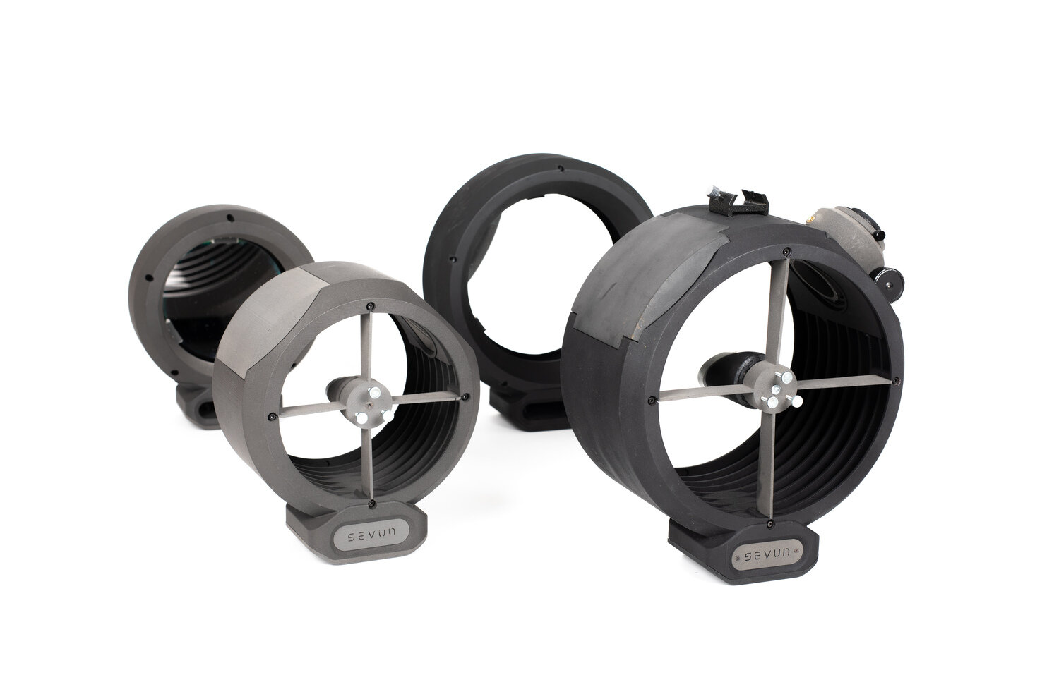

Sevun Astro est un projet issu de l’idée de deux passionnés d’astronomie et d’impression 3D de faire évoluer le télescope et de créer un télescope évolutif !
 Astro-Fr organise une présentation en ligne de ce projet ce mercredi 6 avril  2022 à 21 h sur Discord.
* Une conception légère, modulaire, évolutive et facilement transportable.
* Une monture sur fourche azimutale.
* Une structure est en aluminium et impression 3D PETG recyclé.
* Un support de miroir primaire capable d’accueillir des miroirs de 150 à 304 mm de diamètre (6 à 12 pouces).
* Une longueur focale ajustable de 750 à 1250 mm.
* Un support de miroir secondaire interchangeable, il permet d’intégrer des miroirs de 34mm à 70mm.
* Un porte oculaire de 1,25 pouces et 2 pouces.
Poids du télescope entre 10kg et 16 kg selon sa configuration.

joli projet mettant en oeuvre les techno "moderne" 😉 . Dans la présentation, il manque des informations pourtant importantes sur le maintien et le réglage des optiques.
-  le miroir secondaire : est il collé ou maintenu avec des griffes , sur une platine en PETG? la collimation se fait comment?  1 axe+ ressort et 3 vis, 1 vis + ressort  et 2 autres de reglage,.... est ce que l'on a besoin de outil pour faire ces reglage ?
- le barillet du  miroir primaire : vous parlez du verouillage en position du miroir pour éviter qu'il tombe, mais pas des contraintes générées par le serrage. pour les 2 touches latérales on préfére  les positionner à la hauteur du centre de gravité du miroir.  est ce que le contact ce fait uniquement par la couronne de serrage ? est ce que cela peut provoquer de l'astigmatisme au serrage ? comment cela marche au niveau dilatation ( différence de coef entre le verre et le plastique).  Sur les images, on dirait qu'il n'y a pas vraiment de barillet  avec un nb de point de contact defini 3, 6, 9... est ce que le contact se fait directement entre le plastique et le verre?
la collimation du primaire se fait comment  ? avec 3 vis poussantes et 3 vis tirantes?
petite correction d'une information de video à propos du strock 250,  sa masse est de 7,5kg à 9kg en fonction du miroir et de la qualité du bois,  + 1kg d'oculaires et autres accessoires en tout genre,  on passe sous les 10kg --> cdc bagage cabine avion.

Concernant le maintien et le réglage des optiques, nous sommes restés assez conservateurs avec l'état de l'art. Le miroir secondaire est collé, la collimation se fait sur 1 axe et 3 vis de réglages. Côté primaire, 3 vis titrantes.
Pour le futur, soit le miroir secondaire sera fixé par des griffes, soit il sera collé et la pièce support devra être facilement interchangeable (réflexion en cours).
Concernant l'outillage, en l'état actuel il faut un tournevis pour la collimation du primaire et du secondaire. Notre objectif est que la collimation se fasse sans outil. Nous sommes en cours de développement sur ce sujet.
Concernant le barillet, le serrage qui est réalisé est un serrage de maintien dont le serrage se fait à la main (donc sans outils). Autrement dit, la pièce ne se vis pas en force.
Pour ce qui est des points de contact entre deux matériaux différents (pour votre question "plastique/verre") les résultats que nous avons sur le prototype sont très satisfaisants. Néanmoins, nous avons prévu de faire mesurer et tester ces facteurs par un laboratoire de mesure indépendant.

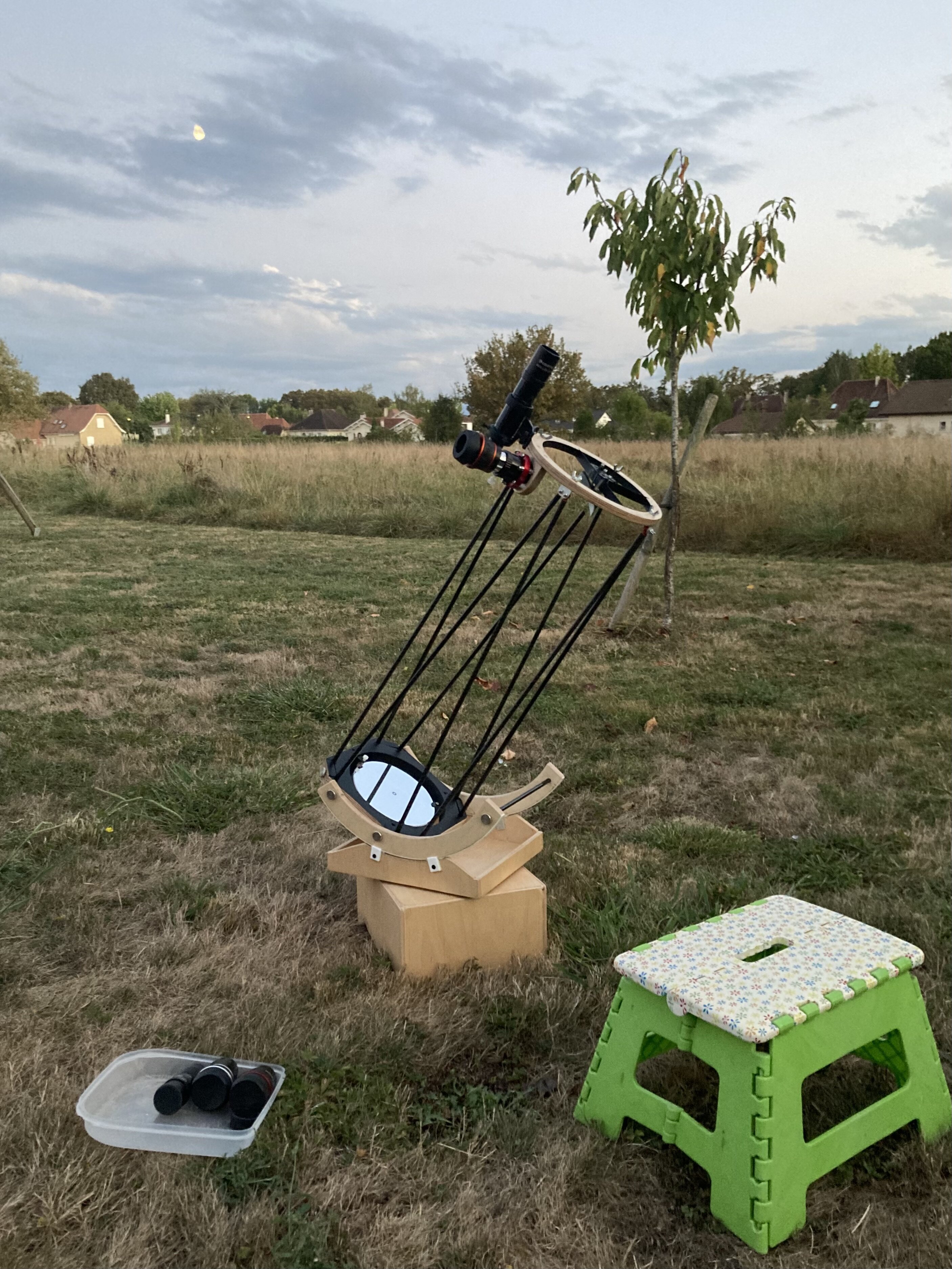

Le strock est redoutable d’efficacité, il y a le design avec une caisse primaire plus petite, et un secondaire éventuel lent amovible type slim-strock, alkaid,,97 ce que fait roel weijemberg avec du 100 à 600mm
http://www.roelblog.nl/2021/09/filmpje-het-opbouwen-van-de-400mm-propdob/
j’ai fait un mix des deux avec une araignée strock et une conception plus alkaid/roel pour le reste et j’ai un 150/750 de 4,6kg avec sa boîte - monture, 4 oculaires, un collimateur laser, et un chercheur :)
mal boite fait 21x17x27cm :)
et les tiges carbones ( comprises dans le
poids) font 60cm de long :)

Le concept me rappelle pas mal le concept "Gladius"  de Paolo Lazarotti :
https://www.bloomingstars.com/pointing-a-sword-or-better-a-gladius-at-the-heavens/
Je me pose quand même la question de savoir si une barre amovible et repliable supplémentaire
placée à 180° de celle servant de support (et reliant les deux cages)  ne sera pas nécessaire pour
rigidifier le tout.
rigidifier le tout.
Albéric
L'aspect du Gladius est proche du Sevunscope en ce sens qu'il s'agit d'un plan ouvert (non télescopique) qui supporte miroir primaire et secondaire. J'ajoute aussi qu'à l'origine, le Gladius avait une visée industrielle. Néanmois, ce dernier n'a jamais abouti.

Bravo pour cette initiative, une chose que je n'ai pas compris dans le concept.
Si quelqu'un acquiert le kit complet pour un 150/750 et souhaite ensuite passer à un 200/1000 par exemple, est-ce qu'il doit tout changer excepté la crémaillère et le bras télescopique ? Du coup par rapport à un changement d'un 150/750 à un 200/1000 "classiques", pour lesquels on peut aussi garder le PO, est-ce que l'économie réalisée en ne devant pas remplacer le tube en métal du 150 par un plus gros pour le 200 est si substantielle ?
Bonjour @danielo,
"Si quelqu'un acquiert le kit complet pour un 150/750 et souhaite ensuite passer à un 200/1000 par exemple, est-ce qu'il doit tout changer excepté la crémaillère et le bras télescopique ?"
Lors d'une évolution de diamètre ou de longueur focale, l'astronome remplace uniquement les modules optiques primaire et secondaire.
Il conserve donc son trépied, sa monture et le plan télescopique. Ce triptique est en quelque sorte le "boitier nu" de l'appareil photo reflex.
L'utilisateur conserve aussi son PO, son chercheur et autres accessoires qu'il viendra assembler sur le nouveau module.
Dans la photo jointe, vous voyez les modules à remplacer : à gauche le 150 f/5 sera remplacé par le module à droite : le 200 f/5.
Dans votre exemple, il peut soit décider de conserver son 150/750 en plus du kit 200/1000, soit nous retourner le kit 150/750 en échange d'une remise sur l'achat du 200/1000 (les conditions seront précisées dans les CGV).
