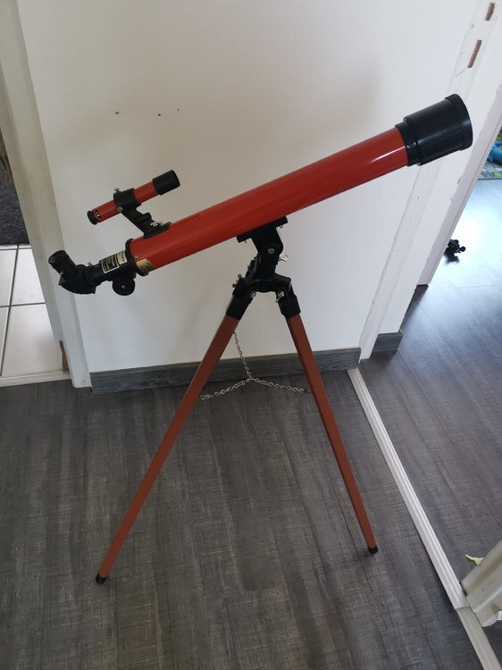

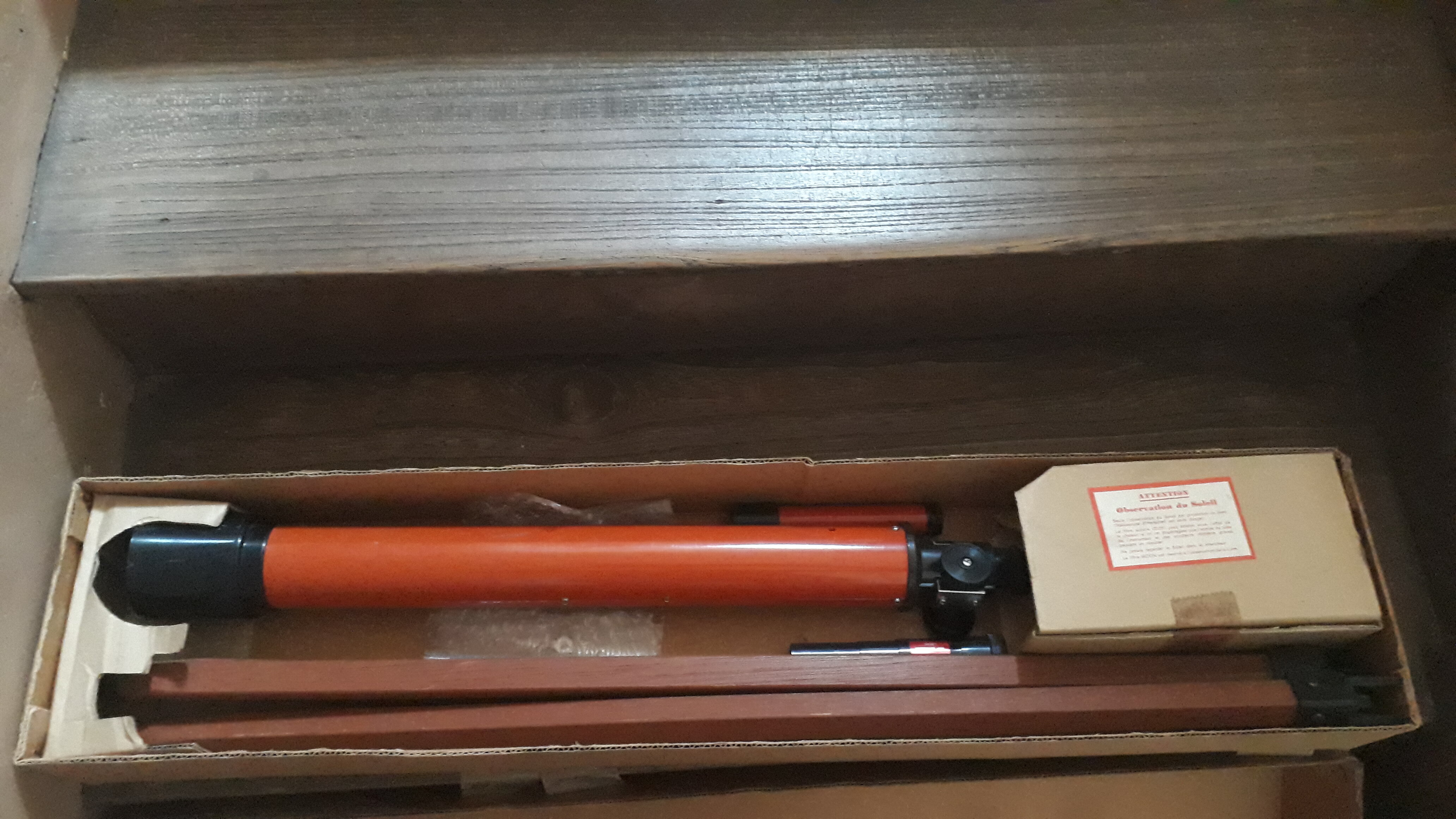

Tout est dans le titre ! Je souhaite vendre cette lunette datant de 1980 qui n'a jamais servi : quel prix puis-je en demander ?
(la photo de la lunette montée a été trouvée sur le net)

Oui et non (pour le jeter !) car si elle est vendue à un collectionneur, il préférera l'avoir complète et saura que le filtre n'est pas à utiliser.

Des 50/600 tout métal, origine Japon de cette époque, on en trouve à 10, 15, 20, 30 Euros, dans différentes marques, les plus connues étant sur trépied de table. Sur LBC, dans les brocantes et vide-greniers. Je dois en avoir au moins 3 ou 4 qui traînent dans mon fatras Astro... Celles avec trépied bois sont plus rares. Celle-ci semble en bon état (on ne peut jamais juger totalement sur photo), avec boîte carton et ses accessoires plus la notice. Un collectionneur qui chercherait vraiment ce modèle irait peut-être jsq'à 50 Euros (mais franchement, encore une x, uniquement sur ce modèle couleur "Vintage" et en état mécanique, optique irréprochable et complète).
La police de caractères utilisée sur la notice montre qu'elle a été importée par Medas Vichy (rien d'étonnant pour l'époque...).
Elle sera toujours meilleure au niveau optique et mécanique qu'une 50/600 actuelle. "Y a pas photo".
Si ces infos peuvent t'aider...
Bon ciel.

Avis identique à celui de Skywatcher707.
Une fourchette de 50/60 € est possible si  cet ensemble lunette/ monture /optique est complet et en parfait état.

Si c'est pour observer, je ne suis même pas sûr qu'à 0 € elle trouve preneur. Aujourd'hui les petits diamètres commencent à 60 mm. Qui voudrait d'une 50 mm ? Ou alors pour 0 € ? Quant à la qualité optique, elle serait meilleure qu'une 50/600 actuelle ? Il faudrait déjà trouver des 50/600 actuelles (*). Et puis j'ai l'impression qu'il y a une idéalisation du temps jadis. Cette lunette donnera de bonnes images à condition de changer les oculaires : en ce temps là, on mettait des oculaires Huygens plus que médiocres (je sais, j'en ai eus...)
Si ce sont de bons Kellner ou orthoscopiques, alors je retire ce que j'ai dit et elle sera peut-être pas trop difficilement vendable.
