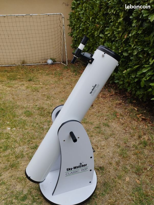

Bonjour @neopaulo,
 Voici une annonce particulièrement bien adaptée :
https://www.leboncoin.fr/sports_hobbies/2213975249.htm
L'appareil semble récent, il est dans votre budget et est livré avec plusieurs accessoires dont un oculaire Zoom. Ceci présente un intérêt pour les enfants, en changeant de focale de l'oculaire, l'enfant change de grossissement donc situe plus facilement un détail dans l'ensemble, tout cela sans avoir à changer d'oculaire, ni devoir refaire la mise au point. Le bémol d'un zoom est qu'il est moins lumineux qu'un oculaire simple focale, mais nous avons cette chance que pour la Lune surtout et les planètes, la source est lumineuse. L'autre bémol est un champ plus réduit de 32° à 55 ° par rapport à un oculaire fixe. Les oculaires fixes de 6 mm à 25 mm combleront en partie ce retrait de performance.
La vendeuse ne veut pas faire d'expédition. Avec un peu de chance, en faisant appel à un astram rédidant près de Montauban, il pourrait se rendre sur place, contrôler l'instrument et enfaire l'expédition, soit par Mondial Relay ou encore la plateforme www.cocolis.fr. Sur un forum moto nous procédons ainsi, et ça fonctionne bien.
Ney
Il y a 1 heure, Alhajoth a dit :
Je précise, car ce n'est pas indiqué sur l'annonce, qu'il s'agit d'un télescope de 150 mm de diamètre.
La photo montre bien que c'est un Classic 150P donc bien 150 mm de diamètre. S'agissant d'un instrument destiné à un jeune enfant, qui va grandir certes, ce diamètre et surtout la hauteur du porte oculaire me parait plus adapté qu'un instrument plus conséquent, encore que le 200 mm ayant la même longueur focale primaire, la hauteur du porte oculaire doit être très proche. Par contre avec 200 mm même en occasion, le prix va dépasser sensiblement le budget qui est une donnée non extensible à ce stade de la réflexion.
A 270 €, le prix demandé compte tenu de la présence de deux oculaires supplémentaires est raisonnable (380€ neuf chez La Clef des étoiles; 409€ astroshop; 409€ Optique-Pro) et permettra une éventuelle revente dans 2 ou 3 ans avec très peu de décote, du moins en l'état actuel du marché.
Ney
il y a 13 minutes, 22Ney44 a dit :
Oui, mais ce n'est pas forcément évident pour quelqu'un qui n'y connait rien.

Pour la lunette qu'elle a déjà, c'est un jouet..... vraiment jouet, acheté dans un magasin de.... jouets... :D
Le modèle que j'avais repéré au départ, et avant de prendre conseils ici, c'était celui-là : https://www.astroshop.de/fr/telescopes/telescope-zoomion-gravity-150-eq/p,45318
