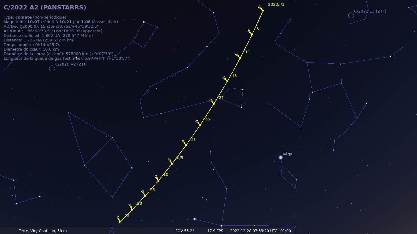

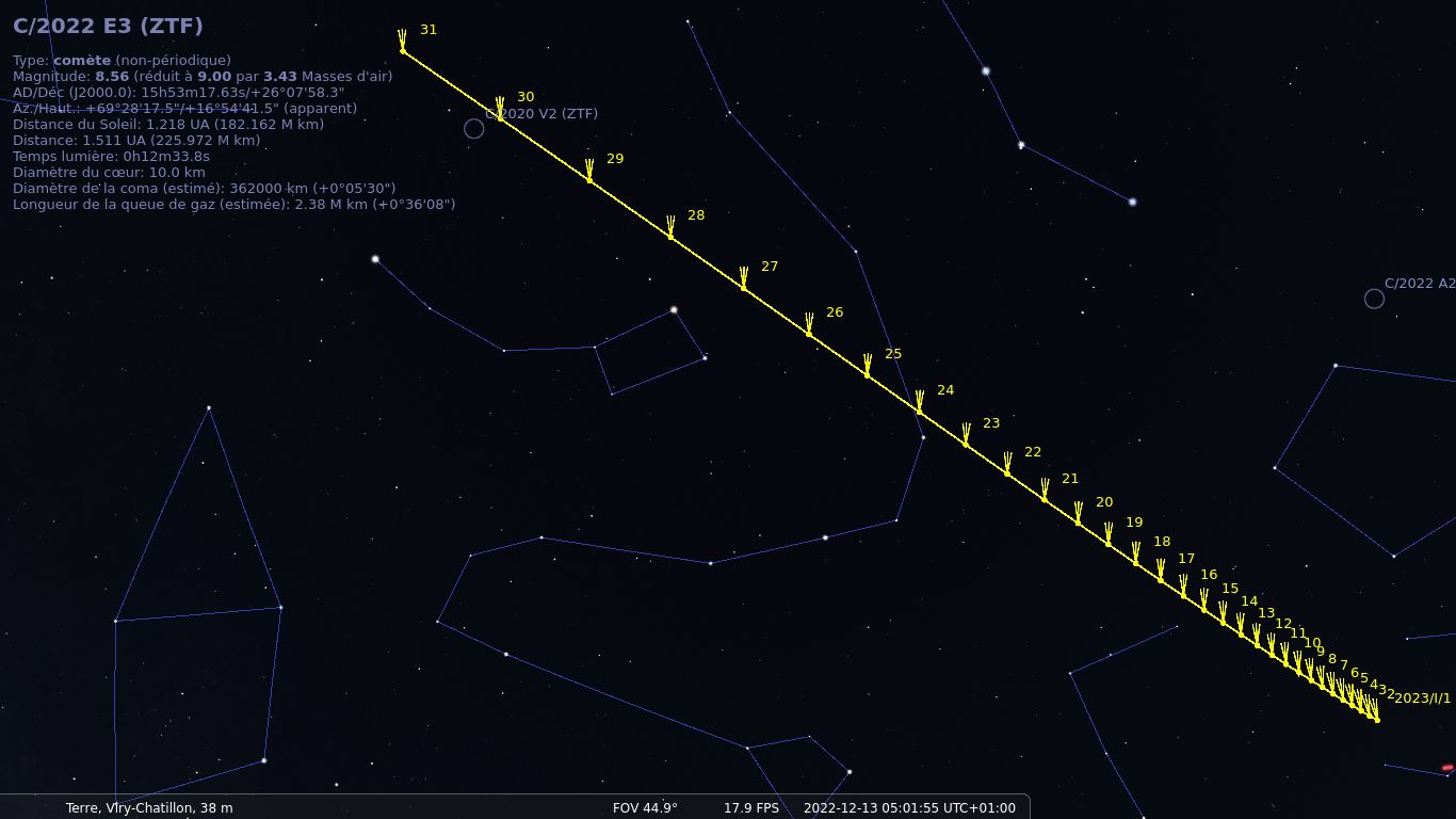

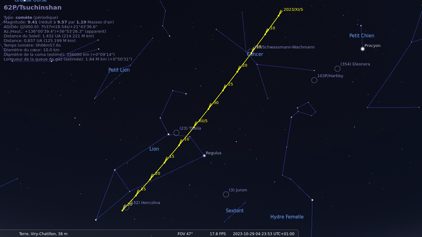

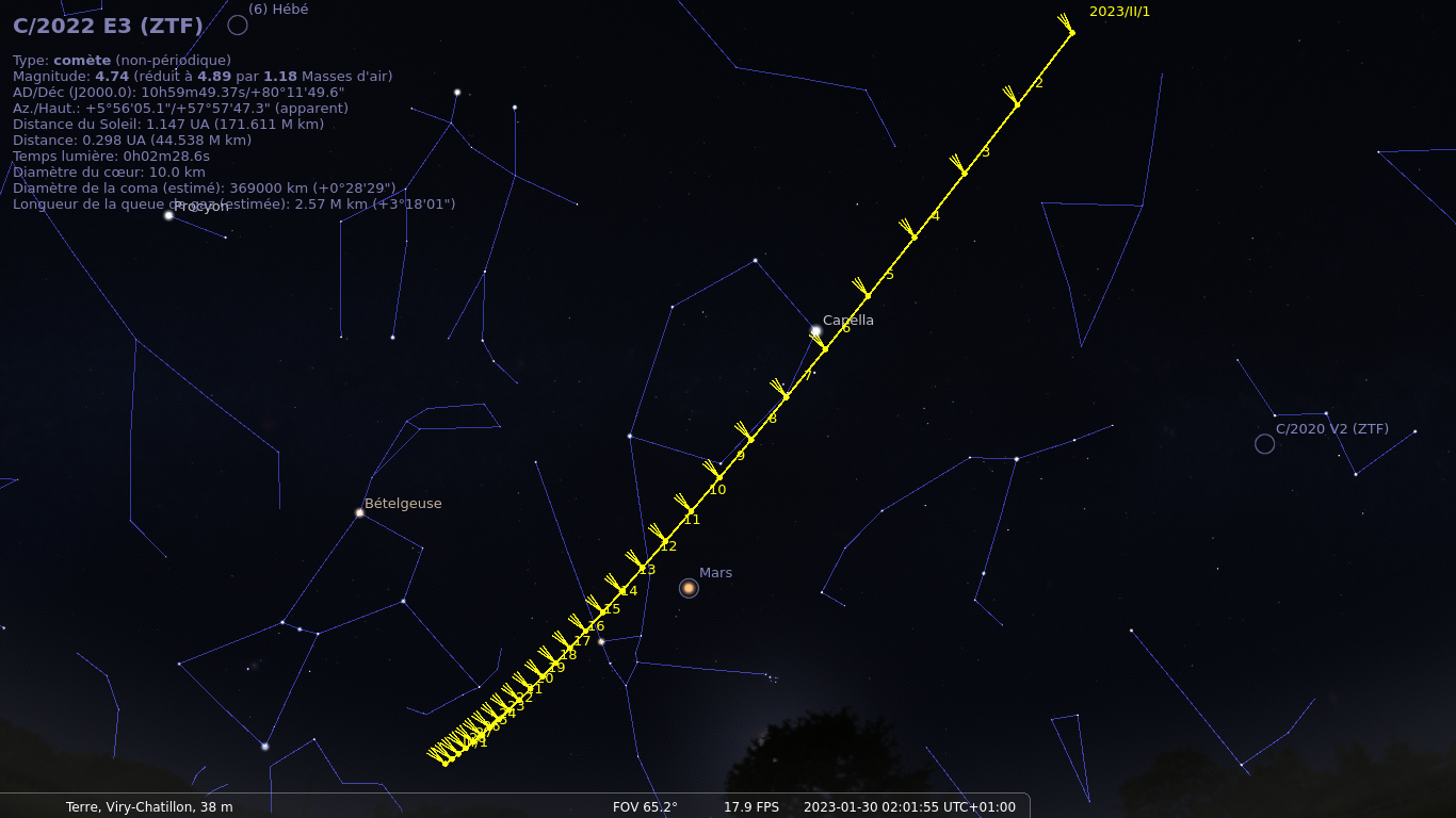

Popular Post francheu Posted December 13, 2022 Popular Post Share Posted December 13, 2022 Et c'est reparti pour une nouvelle année que je vous souhaite cométeuse à souhait ! Dans un ordre à peu près chronologique : C/2022 E3 (ZTF) : au moment d'écrire ces lignes, ce sera la comète de l'année, avec une magnitude espérée entre 4 et 5 début février, avec une trajectoire idéale pour la France métropolitaine C/2020 V2 (ZTF) : elle fera un double spectacle sous la magnitude 10, d'abord en janvier-février, le soir vers le nord-ouest, puis en août-septembre, le matin au sud-est C/2022 A2 (PANSTARRS) : sous la magnitude 10 de janvier à début mars, ce sera une comète à tenter plutôt le matin au nord-est C/2021 T4 (Lemmon) : une belle comète estivale idéalement placée pour les réunionnais, avec une belle magnitude inférieure à 8, en métropole elle ne deviendra visible qu'après son pic de magnitude, très basse dans le Loup 103P/Hartley 2 : le grand retour de cette sympathique comète (un retour sur 2 est inobservable), que j'espère voir pour la 3ème fois (d'abord en 1997, puis en 2010), sa magnitude ne sera pas aussi bonne que lors de ses précédents passages, mais avec une magnitude inférieure à 9 de début septembre à début novembre elle fera tout de même une bonne cible, à aller chercher entre l'est et le sud tôt le matin 2P/Encke : à ternter le matin fin septembre - début octobre avant qu'elle ne plonge dans les lueurs solaires, ce sera un petit défi avec une magnitude de 9 pour une élongation d'à peine 20° 62P/Tsuchinshan : une belle comète d'automne en perspective, avec une magnitude inférieure à 9 dès novembre, et qui progressera jusqu'à 7 en toute fin d'année, avec son orbite très faiblement inclinée, elle se baladera le long de l'écliptique entre les Gémeaux et la Vierge Et toujours les bons sites à suivre pour les comètes : http://aerith.net/ http://astro.vanbuitenen.nl/comets https://www.cobs.si/ https://theskylive.com/comets Bonne chasse ! C/2022 E3 (ZTF) Janvier Février C/2020 V2 (ZTF) Janvier - Février Août - Septembre C/2022 A2 (PANSTARRS) C/2021 T4 (Lemmon) Depuis la Réunion En métropole 103P/Hartley 2 2P/Encke 62P/Tsuchinshan 7 15 Quote Link to comment Share on other sites More sharing options...

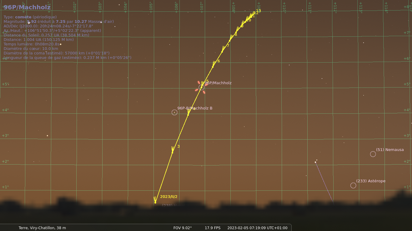

belatrix Posted December 14, 2022 Share Posted December 14, 2022 merci pour les infos peut être aussi un défit avec la comète 96P/Machholz au mois de février Quote Link to comment Share on other sites More sharing options...
francheu Posted December 14, 2022 Author Share Posted December 14, 2022 il y a une heure, belatrix a dit : merci pour les infos peut être aussi un défit avec la comète 96P/Machholz au mois de février Habituellement 96P c'est un peu peine perdue, là c'est encore le cas au périhélie, avec une élongation de seulement 5° (la magnitude prévue autour de 2 ne suffira pas). Par contre après le périhélie il y a peut-être un coup à tenter. Le 5 au matin elle sera encore à magnitude 6 avec une élongation de pratiquement 15°, donc ça semble jouable. Par contre il faudra la rechercher très bas sur l'horizon avant que l'aube ne se lève trop. 1 Quote Link to comment Share on other sites More sharing options...

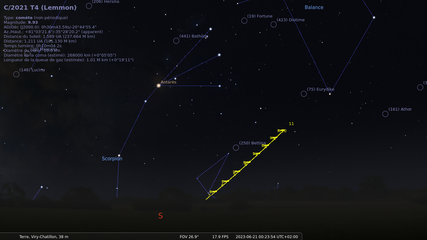

GeoffreyJoe Posted December 17, 2022 Share Posted December 17, 2022 Merci pour toutes ces infos. Quelqu'un saurait me dire comment ajouter C/2022 E3 (ZTF) sur Stellarium ? 🤔 Quote Link to comment Share on other sites More sharing options...
francheu Posted December 17, 2022 Author Share Posted December 17, 2022 (edited) Salut @GeoffreyJoe, Config générale → Plugins → Éditeur du système solaire → Configurer → Système solaire → Importation des paramètres orbitaux en format MPC → Comètes → dans la liste déroulante choisir « Gideon van Buitenen: comets » → Obtenir les paramètres orbitaux → Tout sélectionner → Ajouter des objets Et normalement tu devrais avoir les dernières comètes avec leurs éléments orbitaux à jour. Edited December 17, 2022 by francheu 2 Quote Link to comment Share on other sites More sharing options...
GeoffreyJoe Posted December 17, 2022 Share Posted December 17, 2022 Il y a 6 heures, francheu a dit : Salut @GeoffreyJoe, Config générale → Plugins → Éditeur du système solaire → Configurer → Système solaire → Importation des paramètres orbitaux en format MPC → Comètes → dans la liste déroulante choisir « Gideon van Buitenen: comets » → Obtenir les paramètres orbitaux → Tout sélectionner → Ajouter des objets Et normalement tu devrais avoir les dernières comètes avec leurs éléments orbitaux à jour. Impec merci beaucoup ! Quote Link to comment Share on other sites More sharing options...

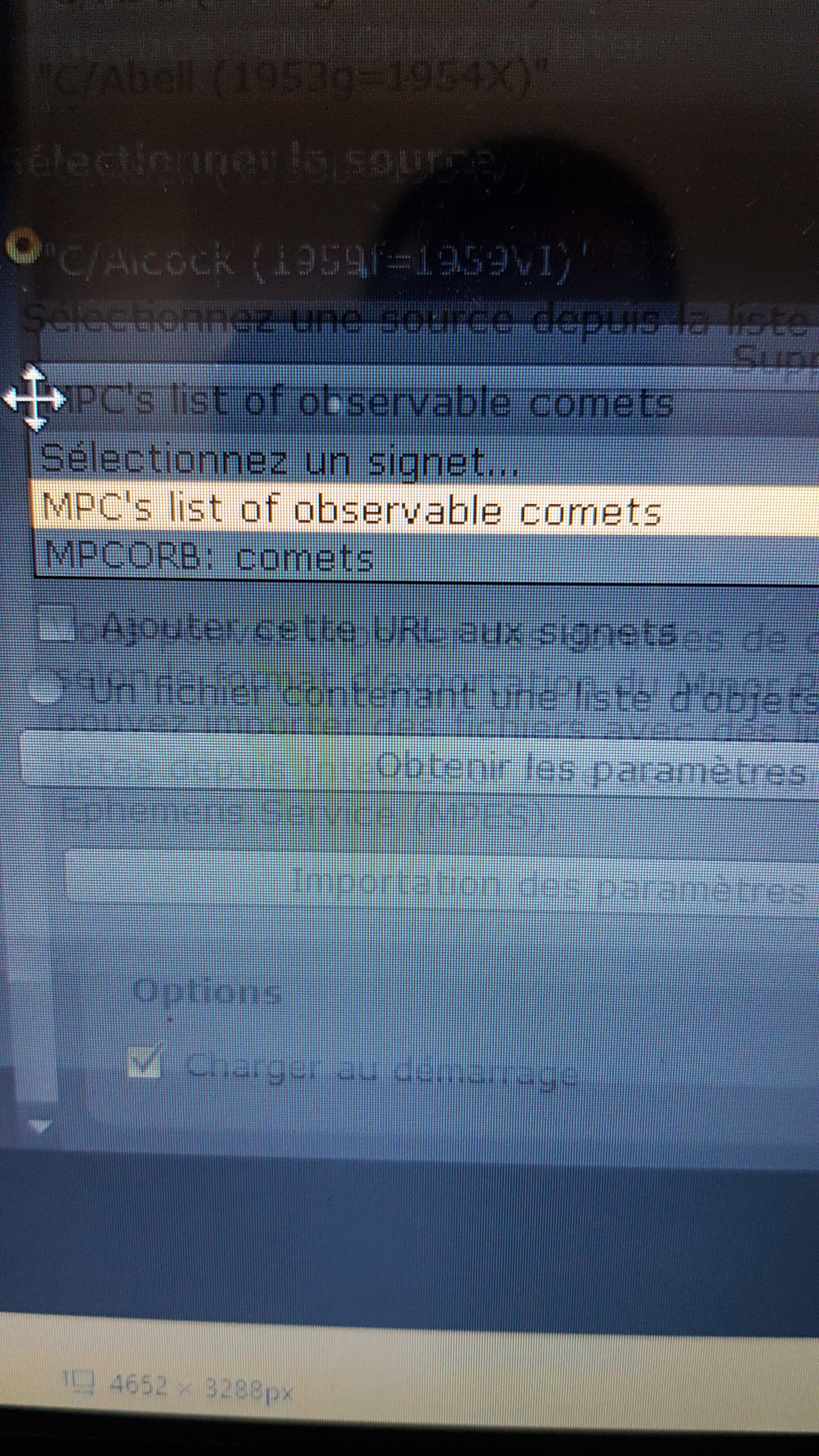

cezanne Posted January 12 Share Posted January 12 Bonjour, Je m'intéresse aussi à cette comète mais je n'arrive pas installer la liste des comète dans stellarium, voilà plus de 2h que j'essaie mais rien a faire, le téléchargement ne se fait pas, je fais pourtant ce qu'il faut : Config générale → Plugins → Éditeur du système solaire → Configurer → Système solaire → Importation des paramètres orbitaux en format MPC → Comètes → dans la liste déroulante choisir « Gideon van Buitenen: comets » → Obtenir les paramètres orbitaux par contre je n'ai pas"Gideo van Buitenen", jai ça : mais aucun ne fonction, je tourne en rond Manuel. Quote Link to comment Share on other sites More sharing options...
francheu Posted January 12 Author Share Posted January 12 il y a 5 minutes, cezanne a dit : Je m'intéresse aussi à cette comète mais je n'arrive pas installer la liste des comète dans stellarium, voilà plus de 2h que j'essaie mais rien a faire, le téléchargement ne se fait pas, je fais pourtant ce qu'il faut : Salut, Je pense que tu as une version un peu trop ancienne de Stellarium. Si tu ne peux pas la mettre à jour (par exemple sur une ancienne bécane un peu faiblarde on ne peut qu'aller jusqu'à la v12 un truc comme ça), tu peux ajouter manuellement l'url suivante dans la liste des sources de comètes : http://astro.vanbuitenen.nl/cometelements?format=mpc&mag=obs 1 Quote Link to comment Share on other sites More sharing options...
