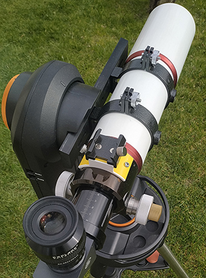

Astro_007 Posté 23 janvier 2023 Posté 23 janvier 2023 (modifié) il y a 31 minutes, dob250 a dit : Vraiment sympa ton blog Ton orion 80 Ed à l'air vraiment top, juste d'après ce que j'ai vu l'Orion maintenant est en verre Flp 51 Merci. Les modèles Orion 80 ED à f/7.5 ont toujours été montés en FPL-53. Ils ne sont plus proposés à la vente aujourd'hui. Modifié 23 janvier 2023 par Astro_007 1 Citer

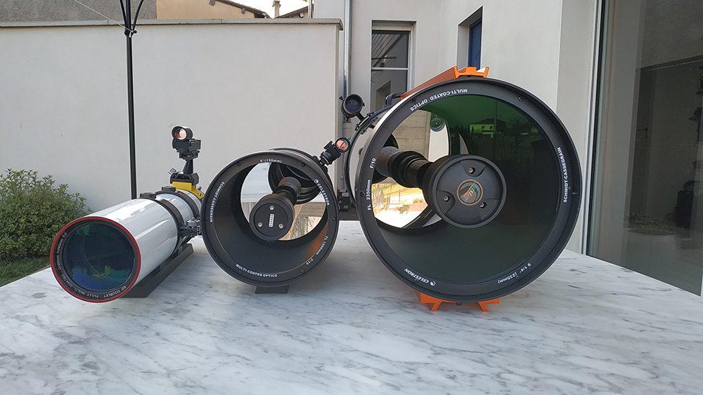

olivufu Posté 23 janvier 2023 Posté 23 janvier 2023 (modifié) En complément d'un c9 en visuel, j'utilise (un c6 et) une 80ed pour le grand champs et les sorties rapides (80-560). C'est juste un superbe instrument, simple, léger, fonctionnel, très piqué et plaisant à utiliser. Son intérêt principal demeure les observations à champs large et les sorties improvisées (ornitho et ciel nocturne évidemment). Un petit comparatif des diamètres : Il y a 3 heures, dob250 a dit : mais le temps de le C9 soit à température parfois je n'ai pas l'envie J'expérimente une isolation thermique de mon c9 (et du c6) pour limiter le différentiel de température entre le primaire (et l’intérieur) à température ambiante, et le tube qui lui se refroidit très vite. En limitant ces échanges thermiques, j'espère pouvoir obtenir une image très propre rapidement, voire dès la sortie du tube, à fort grossissement. J'avais déjà des résultats très intéressants avec une isolation grossière (à l'aide d'un pare soleil de voiture), avec en bonus une lame qui ne s'embuait pas sur des sorties de quelques petites heures, et je pense que cela sera encore mieux voire parfait désormais (ou pas). C'est un petit HS à ton post certes, mais qui reste dans ta thématique de vouloir un instrument pouvant sortir vite. Ton c9 le permettra peut-être si ces essais sont probants. Étape 1 ici : isoler le tube Modifié 23 janvier 2023 par olivufu 2 Citer
