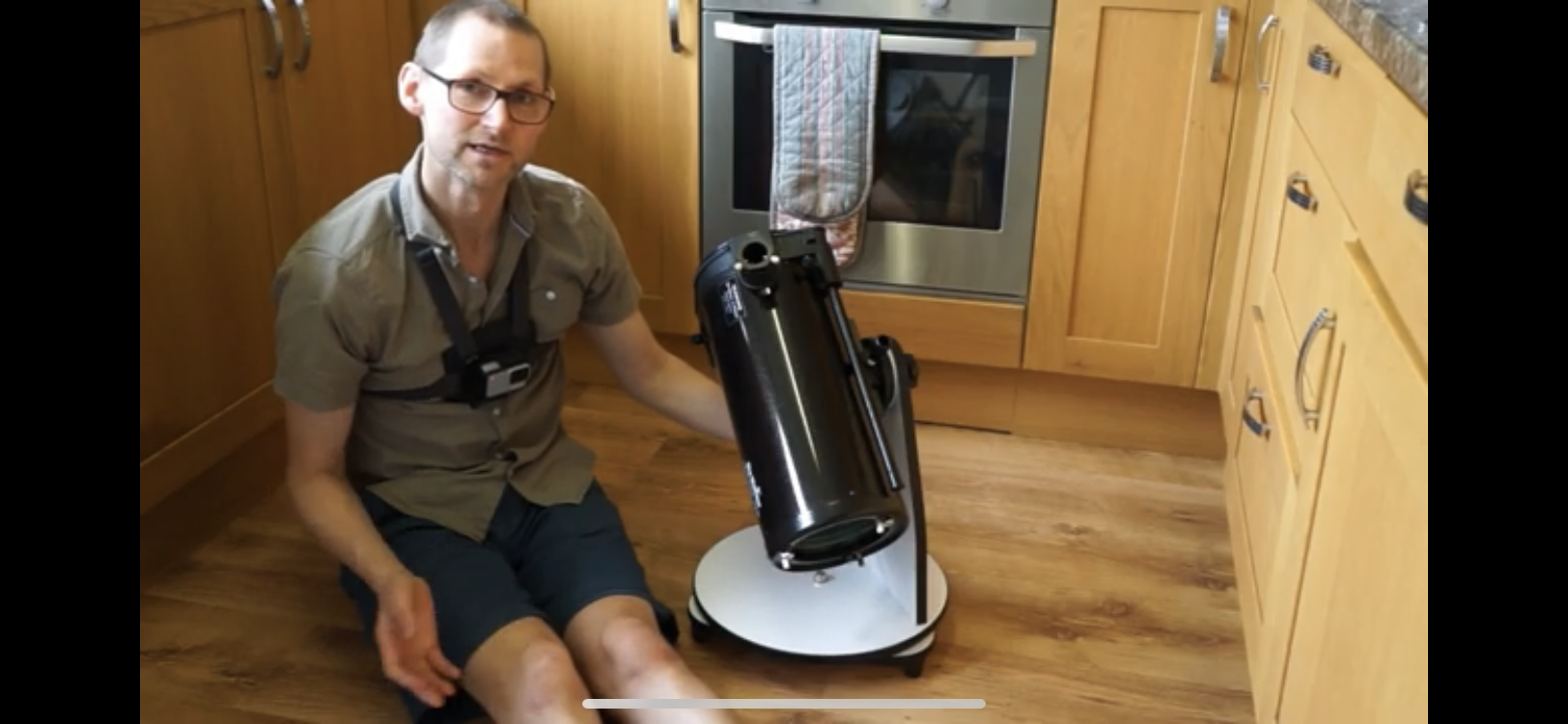

Si vraiment un Dobson 200 n’est pas possible à cause de l’encombrement, il y a aussi le Heritage 150p (à poser sur une caisse ou un tabouret stable); ici en mode de stockage (tube replié).
Il existe même une version motorisée (« Virtuoso ») avec localisation d’objets.

Le heritage 150p je ne sais pas ce que c’est ni si ça rentre dans mon budget et mes critères d’observation mais sur la photo ça me plaît bien niveau encombrement.

Un maksutov Heritage SV qui pourrait être susceptible (dans quelques mois) de répondre à certains de tes souhaits  :  Télescope Maksutov Skywatcher MC 127/1500 Heritage Virtuoso GTi (astroshop.de)
- Skymax-127 Virtuoso GTi revue de télescope de table - Télescopes - Avis - BBC Sky at Night Magazine
