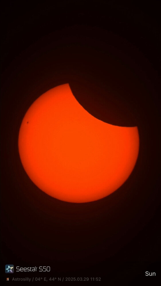

selon certains «  Seestariens », le s30 donnerait de meilleurs résultats que le s 50 en CP mais pas en solaire….quelqu’un aurait un avis sur la question ,par exemple un chanceux qui aurait les 2 modèles ?image.png.b2a52a3d75d7df919a15154cc9a243a5.png
Bonjour les gens,
Comme l'optique est moins performante à qualité de polissage équivalente, pratiquement trois fois moins de surface de collecte, cela veut dire que c'est toute la chaine électronique qui est meilleure, caméra, logiciels, processus de traitement etc.
La moins bonne performance de l'optique est confirmée par de moindres résultats en solaire où pourtant le signal ne manque pas, mais le diamètre si, la focale également avec les conséquences que nous connaissons.

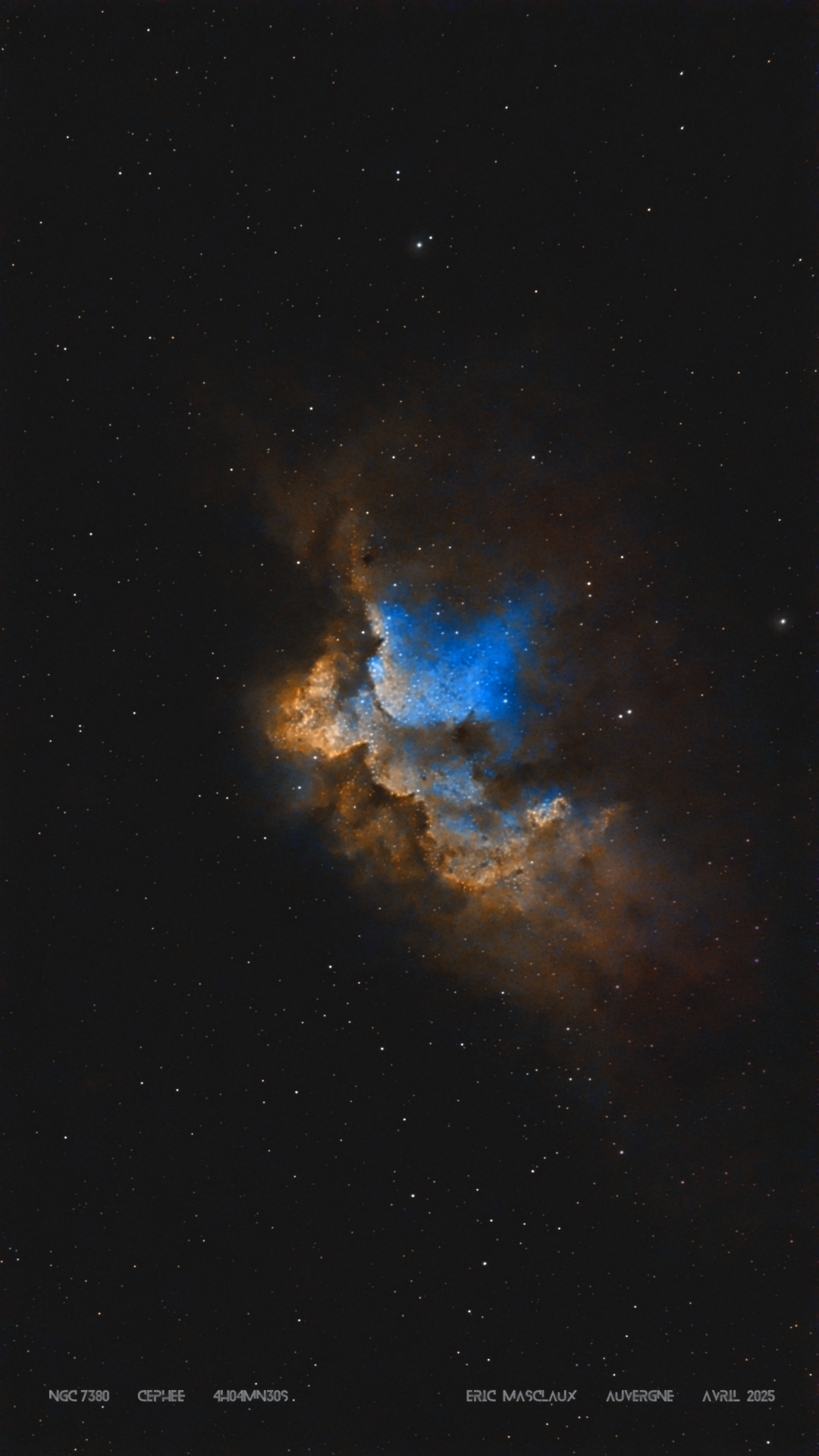

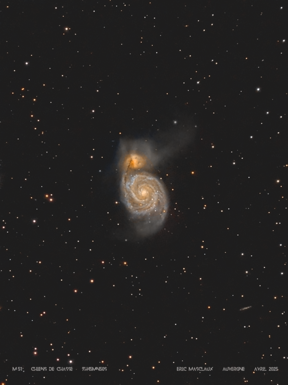

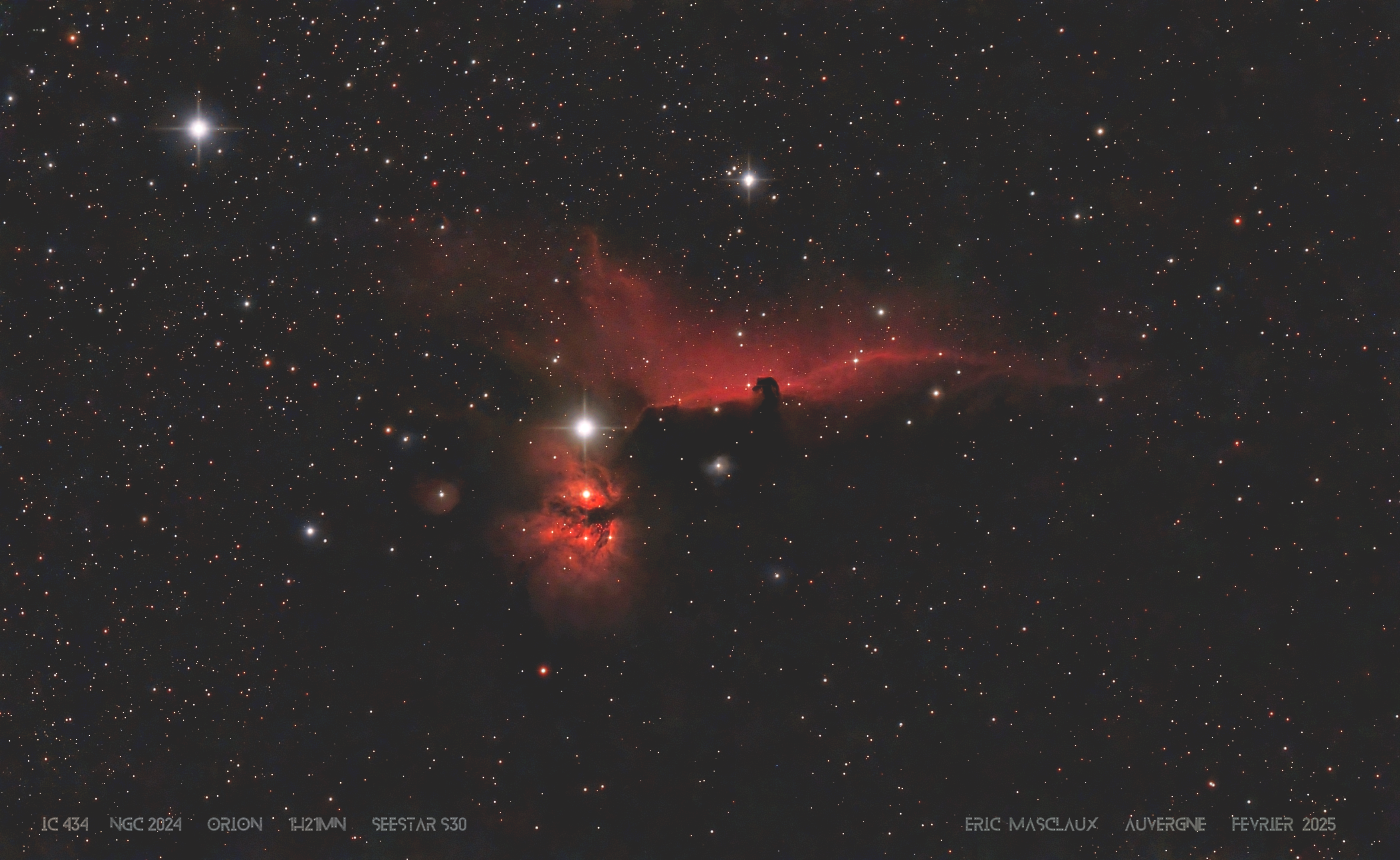

Salut 🙂 J'ai deux S50 et un S30 ... mais je ne cible pas le Soleil !
On ne peux pas dire qu'en CP l'un soit meilleur que l'autre :
- Sur les nébuleuses et amas ouverts étendus, le S30 et son champ plus large conviendront mieux la plupart du temps
- pour les galaxies et amas globulaires ainsi que les quelques nébuleuses planétaires accessibles au Seestar, le S50 sera plus performant de par son diamètre supérieur
au S30 : IC 434 en grand champ
au S50 : M 51  &  NGC 7380 (certaines nébuleuses tiennent bien dans la cadre du S50!)
Eric
IC 434 S30   82mn h rot crop -vert locontr12 sat38 RGB net12 denois1 Select SetiSharpDenois RB spikeslight.png
M 51 SirilEQ3 SetiSharpDenois Locontr8 HDR RB denois1 gauss0.5 fast net4 Green Select contr104 unp RB Green denois1 sat SetiSharpNsDenoisFullGreen contr104 gimp1-2-3 lassodenois8 bis best.png
NGC 7380 Hubble 95 1 SetiSharpDenois RB locontr4 denois2s5 horiz sat8 green SetiSharpDenoisGradGrxp gauss0.5 Redstar contr98 vertical SelectSetiSharpNsDenoisFull Green gimp1 gimpliss gimpdenois1.png
