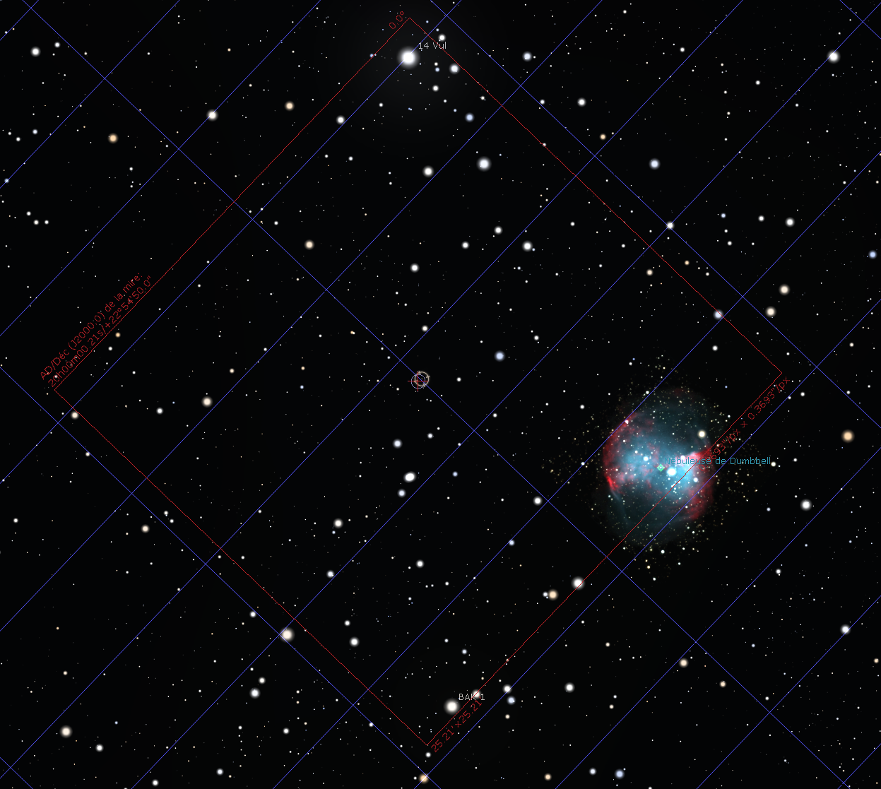

j'ai passé ta brute dans astap pour avoir les coordonnées de la fit, puis entré les coordonnées dans stellarium. Il semblerait que tu sois quasi à coté.
astrometry.net ne trouve pas, pas assez d'étoiles.

Si je demande d'afficher les objets, Siril trouve bien M27 mais la zone est vide

Il y a un soucis quelque part, ta brute est quasi noir, rien, comme un offset avec quelques étoiles.
Pourtant avec la 533 tu devrais avoir beaucoup de signal sur cette cible à 180sec, aucun doute la dessus.
C'est marrant moi dans Siril il me met M27 en plein millieu.
Etrange tout cela, au pire même si elle était à coté on devrait avoir des étoiles.

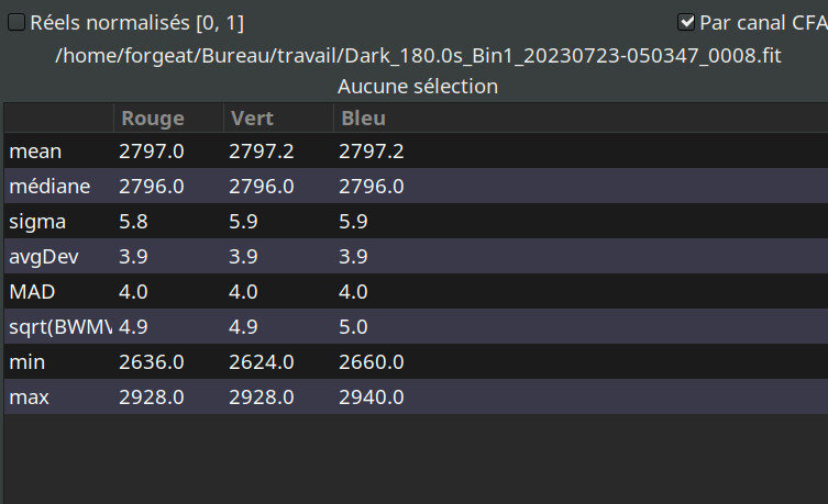

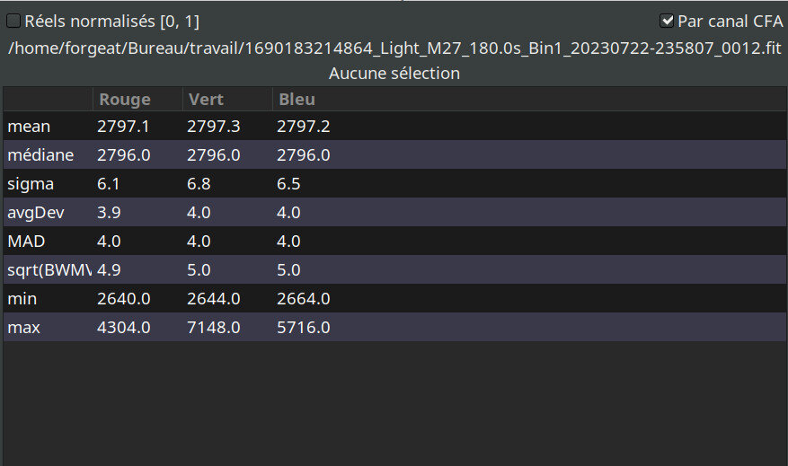

C'est un dark! :o
tu as dû oublier un cache!
le niveau du signal maximal est à 7.000 environ contre 65500 lorsque c'est saturé!
Modifié par chinois02
Question bête tu fais les darks en début ou fin de session?
Fais péter un dark, que l'on compare ;)
il y a 32 minutes, chinois02 a dit :
exact, j'ai trouvé ça bizarre aussi, mais les étoiles? des pixels ultra chaud?
mes darks n'étaient pas du tout comme ça avec cette cam.
Il les a fait avec le cache sur le tube, mais ces foutus miroirs de newton laissent un peu de lumière passer par le cul. à 21h 56 il fait encore jour, donc ça illumine le capteur! (J'ai un 150/600 malgré le cache bricolé, ça passe un peu le jour!)
