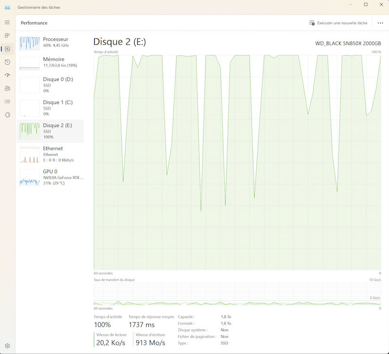

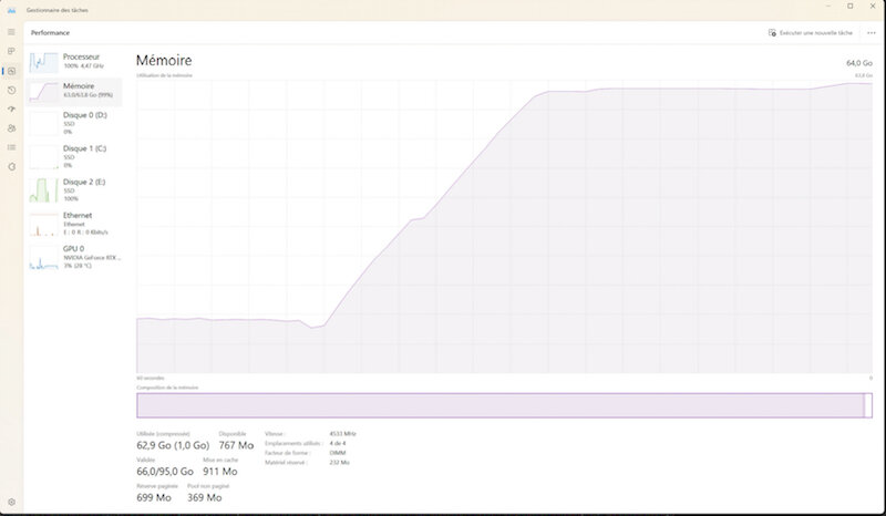

Et dans la phase de pré traitement des images brutes où l’ordinateur passe une grande partie de son temps à lire et à écrire des fichiers
Oui, c'est bien ce que j'écrivais un peu plus haut. Durant la phase de conversion des images, on voit bien que le SSD et le CPU sont utilisés à 100% alors que la RAM et le GPU sont faiblement utilisés :
Et dans d'autres phases, la RAM est sollicitée à fond :
Dans pratiquement toutes les phases du pré-traitement, le GPU est très peu utilisé. A contrario, certains process externes sous Pix s'appuient sur la puissance du GPU.
