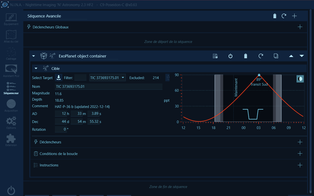

Pour les exoplanètes connues, le logiciel NINA intègre un plugin pour faciliter le choix, le pointage et la capture. Un tuto parmi d'autres : https://www.youtube.com/watch?v=dN_s_4HjSZU
Reste toute la partie traitement des données pour sortir la courbe de lumière. Il y a déjà eu quelques posts récemment (2023) sur ce forum d'un astram avec les courbes qu'il a réalisées.

Il faut potasser un peu le logiciel NINA qui sert à la base pour l'acquisition en astrophoto mais ce n'est pas hyper compliqué, le tuto est bien fait. Par contre le choix de l'exoplanète de la soirée est plus fin, durée du transit, magnitude, pas de retournement au méridien sur la durée du transit et j'en passe. Puis le traitement demande certainement de se faire un peu mal à la tête aussi !
J'avais trouvé ce pdf qui regorge de conseils : Exoplanètes-Dalouzy-RCE2018.pdf

Le plugin de Nina pour les exoplanetes est trés bien pour planifier et sequencer en auto la session: tu lances le soir, tu viens récuperer la session au petit matin, c'est parfait.
Ensuite, pour traiter la session, il te faudra inévitablement les DOF, comme en imagerie.
Et ensuite, pour faire la photometrie et une jolie courbe de lumiere, et bien il y a aussi Siril.
On peut maintenant:
*aller chercher automatiquement les étoiles de comparaison dans les catalogues photometriques
*lancer les calculs de photometrie
*optimiser le parametrage (choix precis des étoiles de comp, ouverture ajustable de façon dynamique)
*generer la courbe au format qui va bien (ETD/Exoclock ou AAVSO)
*process adapté aux exoplanetes ET aux variables
Bref, plein de choses qui peuvent etre utilisées simplement (en 2 clics) mais aussi affinées.
En fait, Siril a aussi une vocation scientifique.
Car oui, la finalité est de pousser le résultat sur les bases de données collaboratives de façon à affiner la modélisation de chaque exoplanètes (periodes orbitales, taille relative de la planete, distance à l'étoile, ...)
