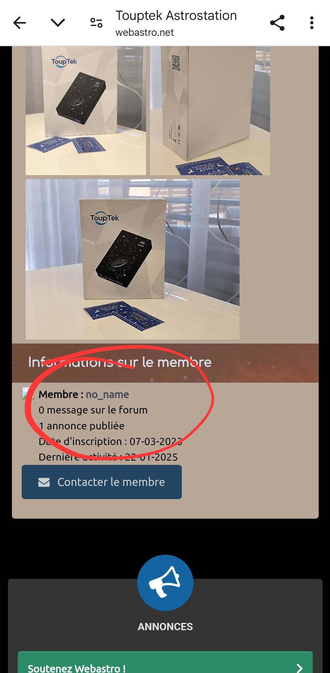

Oui et à peine réceptionné qu'il se trouve déjà sur le grenier, étonnant 😇

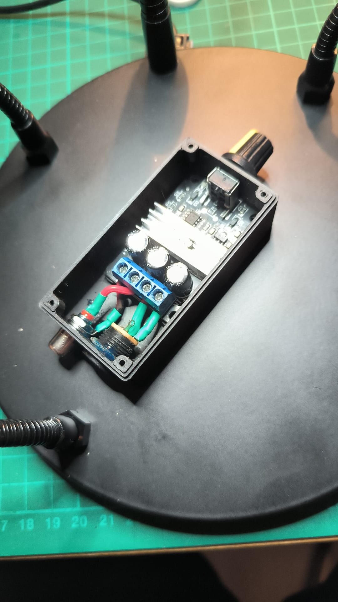

C'est on ne peut plus simple.
On grave l'ISO de Stellarmate sur une mini sdcard ou mieux une clé USB, ou encore mieux sur un SSD, 1 To ne chipotons pas.
On connecte son matériel en USB.
On démarre et c'est prêt à l'emploi, soit avec une app sur smartphone, ou mieux sur une tablette. Ou en accès direct de KSTARS, sur PC, tablette ou smartphone. Ça dépend de la taille des doigts !
Le boîtier Legrand DIY permet l'alimentation de tout le fourbi.
C'est tellement pas compliqué que je l'ai fait, et je ne suis pas particulièrement doué, ni en bricolage, ni en soudure, ni en informatique. Et je m'amuse plus à le faire qu'à l'acheter. Je ne force personne !
Mon avis perso, est que l'Asiair, le Touptek, c'est bien cher pour ce que c'est. Pour la partie logicielle ça repose sur de l'Open Source, Indi, Kstars-Ekos, bridé pour l'Asiair, donc gratos.
Reste le développement d'une app pour habiller les fonctions d'Ekos. C'est quand même pas le projet Manhattan. 45€ pour le Stellarmate version RPI !
L'Asiair reste sans conteste un succès commercial.
Reste le matos. Dans l'Asiair, l'ajout d'une carte d'alimentation 4x12V et 2 antennes pour le plutôt faible wifi natif du RPI4. A tel point, que sur le fil Asiair du site, vous trouverez pléthore de réferences de répéteur, routeur wifi !
Pour les plus curieux, ils trouveront les plans d'une carte d'alimentation 4x12V identique, par l'un des auteurs de Nafabox.
Il en faut pour tous les goûts ! Si 400€  pour l'Asiair, ou le Touptek ne sont pas un problème, allez y !
Moi même, je me suis payé le Stellarmate Pro à 500€, comme quoi, je ne suis pas sectaire !
PS: en photo le PWM dans son boîtier imprimé en 3D par un pote.
Mon système_RPI_V2.pdf
