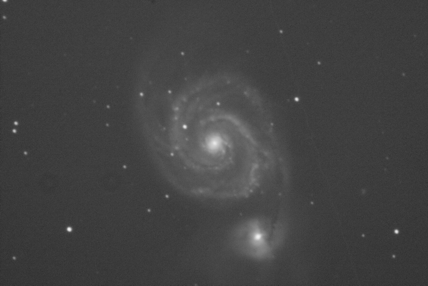

Bonjour à tous(tes),
Bien aidé par vos conseils, je me suis donc  lancé dans la photo du ciel profond avec mon maksutov180 (oui je sais, pas vraiment le matériel adapté :)).
Maksutov 180 avec réducteur de focale 0.63 Celestron et tirage de 119 mm jusqu'au capteur de l'ASI2600MC.
L'asiair plus me donne une focale résultante de 1622 mm (contre 2800  sans réducteur).
Je n'ai pas réussi à utiliser mon diviseur optique (pas vraiment étonnant étant donné le montage optique), du coup, autoguidage avec lunette de 225 mm et asi220 mini, acquisition en bin2 / gain 101 / -10°.
Erreur de débutant :), j'ai réalisé mes flat en bin1 donc inutilisable au prétraitrement  / calibration
220 * 60 secondes en deux sessions (18/05 et 19/05)
75dark & 75bias et donc pas de flat
Traitement Pixinsight (trop flashy ?)
Image très recadré (entre le montage optique et l'absence de flat, les bords étaient horribles)
Bon, énormément de choses à améliorer mais je crois que "j'ai choppé le virus" :)
je suis preneur de tout conseil et remarques !
Bon ciel !

il y a 4 minutes, Celebrinnar a dit :
pour une première avec ce matériel, c'est pas mal du tout !
Merci
Les couleurs sont tres bien, le traitement est propre.
Conseils: avec ta focale il faudra rester sur des cible lumineuses ou nebuleuse avec filtre dualband.
Et paufiner le guidage avec ta lunette. effectivement, a F8 en dehors d'un champ APSC, un prisme d'oag ne captera rien sur un MAK.
Le Bin 2 est une bonne idée, a moins que tu es un super guidage a 0.5" et une cible lumineuse genre amas globulaire.

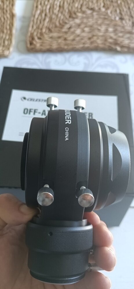

Salut Messieurs ;)
Je suis sur C8 à pleine focale et j'ai des étoiles guide avec l'OAG Celestron, son prisme est plus grand avec 12x12 mm.
Il a une double rotation, ce qui permet de faire une rotation de la caméra et trouver des étoiles sans perdre l'alignement du prisme / capteur caméra imageur.
Ici un mak180 + réducteur, on est à 2700 x 0.63 = 1701 mm
Comme tu l'as souligné, tout dépend de l'OAG ;)
Ensuite, je trouve que le réducteur 0.63  Celestron est pas terrible pour l'avoir essayé, tout dépend si c'est japonais, chinois ou coréen car le backfocus est différent et on ne sait jamais. le mieux a mon sens est l'Antares pour l'avoir testé, mais ce n'est que mon point de vue ;)
Un extrait d'un de mes guidages avec OAG Celestron et C8 à pleine focale (poses unitaires de 5 minutes) pour donner une idée de ce qu'on peut avoir en résultat, une fois que le guidage se stabilise. Sur M82, je n'ai même pas eu besoin de faire la rotation de l'OAG. Sur tout objet que j'ai imagé à ce jour en utilisant cet OAG, j'ai toujours choppé 4-5 étoiles guide.

il y a 20 minutes, Archer92 a dit :

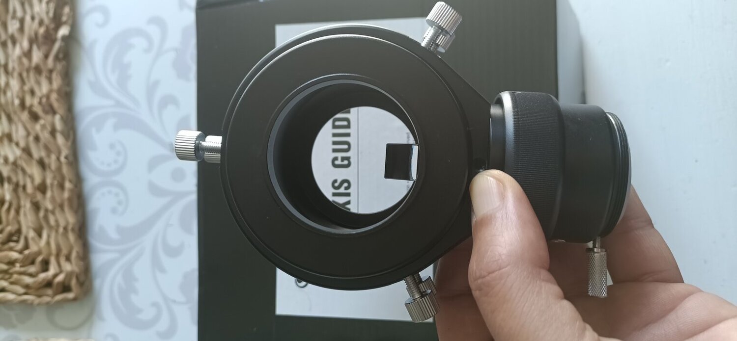

Bonjour Archer92,
J'ai pourtant l'OAG-L de ZWO qui est aussi équipé d'un prisme large 12*12 mais impossible de voir la moindre étoile dans mon montage initial !
Dès que j'ai le temps, je vais quand même tester en raccourcissant mon tirage entre le réducteur et la caméra à 55 mm (valeur apparemment conseillée pour ce réducteur, en tous cas sur des télescopes celestron), cela va allonger ma focale à 1764 (2800*0.63) mais je vais peut être récupérer un faisceau lumineux plus large et donc pouvoir "attraper" quelques étoiles dans l'OAG ?
J'en profiterai alors pour tester le bin1 pour l'acquisition comme me l'a suggéré Ant-1 plus haut
En tous cas, je confirme que je dois commencer par "cropper" plus de 50% de l'image (vignettage, étoiles allongées) récupérée avec le réducteur Celestron avant de commencer le traitement ...
Bon ciel !
le souci de l'OAG de Zwo ne permet pas de faire de rotation contrairement au Celestron
Je n'ai jamais été fan du réducteur 0.63 de Celestron
Ensuite, il faut vérifier la map sur la caméra de guidage
Etoiles allongées (dans le même sens ?) : même si ton guidage est correct, cela peut être un problème de flexion de la lunette de guidage, à creuser.

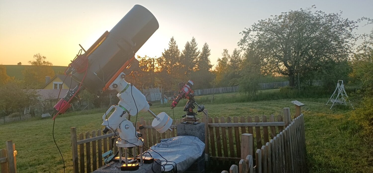

Beau suivi à pleine focale en tous cas (la monture,  c'est une EQ6-R ?)
Et ta M82, cela donne quoi ? :)
il y a 27 minutes, MCD a dit :
Effectivement, la rotation de l'OAG doit être un gros plus, dommage que je n'y ai pas pensé !
C'est bien une Eq6 r pro.

Je viens de penser à un truc : as tu bien aligné le prisme avec le capteur de la caméra ? Normalement tu dois pouvoir choper au moins une étoile guide sur M51.
Avant de basculer sur l'OAG Celestron,  j'avais le zwo avec petit prisme de 8*8 mm et à l'époque j'avais réussi à choper une étoile, la seule dans le champ toujours en pleine focale du C8.
Il faut voir si le prisme n'est pas très haut, dans ce cas, ne pas hésiter à le baisser et le mettre à la limite avec le capteur de la caméra et même si tu as des bords dégueulasses sur ton image, j'ai vu que tu faisais des flats, tout ça se corrige ;)
S'il est borderline, tu auras des étoiles guide, un meilleur guidage, pas de flexions  mais des bords degueu mais ça se corrige avec les flats ;)
Autant exploiter ton matériel au max ;)
Mais dans cette histoire, je pense plus à un problème de mise au point de la caméra de guidage via ton OAG.
Fais ta map avec la caméra principale.
Ensuite tu passes ta caméra de guidage en caméra principale, oag dispose d'un focuser hélicoïdal, fais ta map avec sans toucher a la molette du mak, il faut y aller au millimètre, prends ton temps. Fais quelques prises jusqu'à obtenir des étoiles correctes.
Ensuite tu repasses ta caméra de guidage en guidage.
Mais avant de faire cela, jette tout de même un oeil a l'alignement de ton OAG

Une 183 sur un mak 180mm... echantillionage planetaire pour du ciel profond !! on doit arriver a 0.2"/pixel ...
Mais ca marche, tu vois la cible. Meme si un echantillionage de 1 a 1,5" t'aurait donné a peut pres le meme niveau de détails.
C'est a peu pres ce que tu obiendrais avec une 533 sur un 150/750.

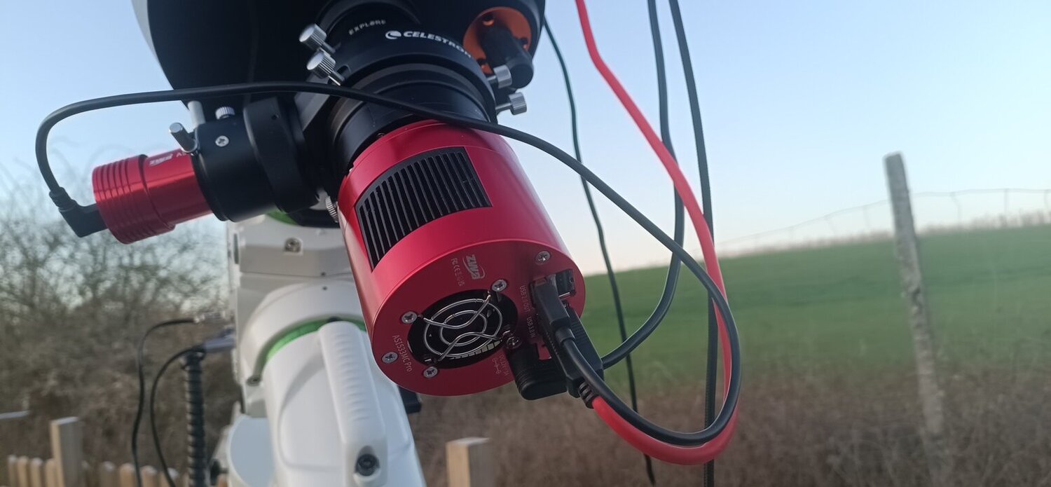

Après pas mal d'essais j'ai jeté l'éponge pour l'oag, l'utilisation avec le mak180 et le réducteur celestron semble bien compliqué.
Du coup, je suis passé en lunette guide 225mm + barlow 2× et en bin1 (comme conseillé plus haut) sur l'asi2600.
Et cela fonctionne pas mal !
1620mm de focale (et 0.4' de rms sur  l'heq5 kit rowan).

il y a 13 minutes, phil1789 a dit :
Belle image :)
Le Mak 180 équipe c'est pas un peu lourd sur la HEQ5 ?
Merci,
Si clairement !, surtout que mon asi2600mc est placée derrière un diviseur optique et une roue à filtre, que j'utilise sur mon "setup lunette /  nébuleuses" et que je ne démonte pas quand je passe à mon "setup mak / galaxies.
Un peu plus de 11 kg au total, je regrette de ne pas m'être équipé d'une EQ6-R dès le départ ...
Donc je me limite à des poses de 60 secondes car trop de déchets si poses plus longues
