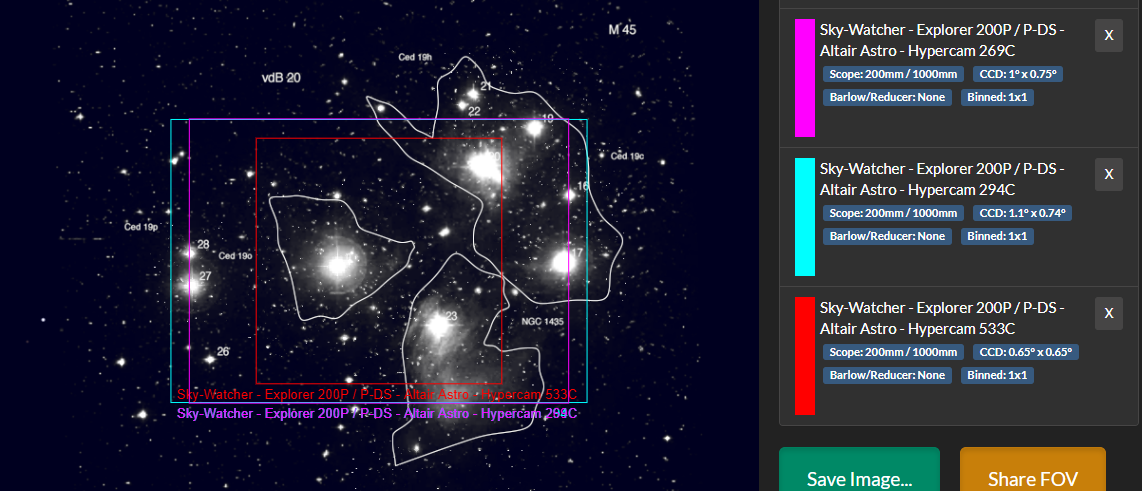

Pour te rendre compte du champ va ici
https://astronomy.tools/calculators/field_of_view/
Tu verra que dans un 200/100 le champ est réduit.
Le correcteur réducteur est pour le tube, pour agrandir le champ visible.
Le filtre Ircut est utile en planétaire seulement.
Pour calculer le champ visible:
Cv=57,3 x diagonale du capteur en mm / focale en mm
Avec la 533, Cv=40 minutes x 40 minutes, moins de 1° de champ.
Avec un réducteur 0,7, donc une focale de 700mm, on passe à 54x54 minutes, presque 1°.
Seul moyen avec ce matériel, d'imager un champ plus grand, faire des mosaïques.

Comme tu as 1000 de focale, donc plutôt... beaucoup 😛 ... en théorie, il te faudrait les plus gros pixels possible (imx294)... mais la 533 est moins chère et on en trouve facilement d'occase. Par contre, le champ est carrément petit, avec ta focale.
Il y a la 269 qui fait le "juste milieu" mais pas facile à trouver et les pixels sont plus petits (donc échantillonnage qui commence à devenir difficile, sauf si tu te mets d'office en "bin2" - tu dis à la caméra de grouper les pixels par 2).
M45, c'est ma référence pour savoir si je pourrais voir ce que je veux... D'abord, parce que c'est beau, les Pléiades ;) et parce que si tu peux voir aussi "large" avec une bonne définition, un carré plus petit pris en plein milieu du champ sera aussi bien défini que tout le grand champ (donc si tu veux zoomer sur une petite galaxie, à définition égale, autant avoir plein de champ autour !).
La 585 est réputée, mais les pixels sont encore plus petits (bin 2 obligatoire, pour le coup !)...
Avec la 533, tu aurais un échantillonnage de 0.78" (correct avec une cam couleur : on vise 1" en mono et vers 0.8" en couleur)... Avec la 269, ça te ferait 0.68 (plus difficile à guider, donc tes étoiles risquent d'en souffrir, et en bin2 ça te passe à 1.36 donc tu perds beaucoup en détails)... Et la 294, le plus grand champ, te met à 0.96 donc le plus facile à guider et une définition optimale.

533 et 294 paraissent de bons choix... Et si tu as trop de sous, tu as la 2600, qui est une 533 avec un champ extra large (plus grand que la 294 !!). C'est top, mais c'est bien plus cher...
