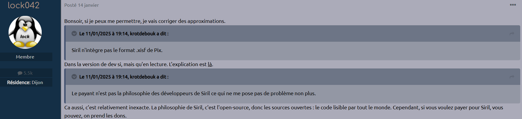

Qu'est-ce qui s'est passé depuis cette réponse (Clic) à part l'intérêt évident en $ pour R. Croman
Nous avons ajouté un module de scripts a Siril. Donc Siril reste entièrement open source, mais il est possible de faire tourner n'importe quel logiciel tiers par les scripts.

il y a une heure, lock042 a dit :
Ok, j'avais mal compris ta réponse citée plus haut "La philosophie de Siril, c'est l'open-source, donc les sources ouvertes : le code lisible par tout le monde".
En fait et c'est logique, c'est pour Siril. J'ai cru un instant que R. Croman avait rendu sa suite XTerminator open-source...
