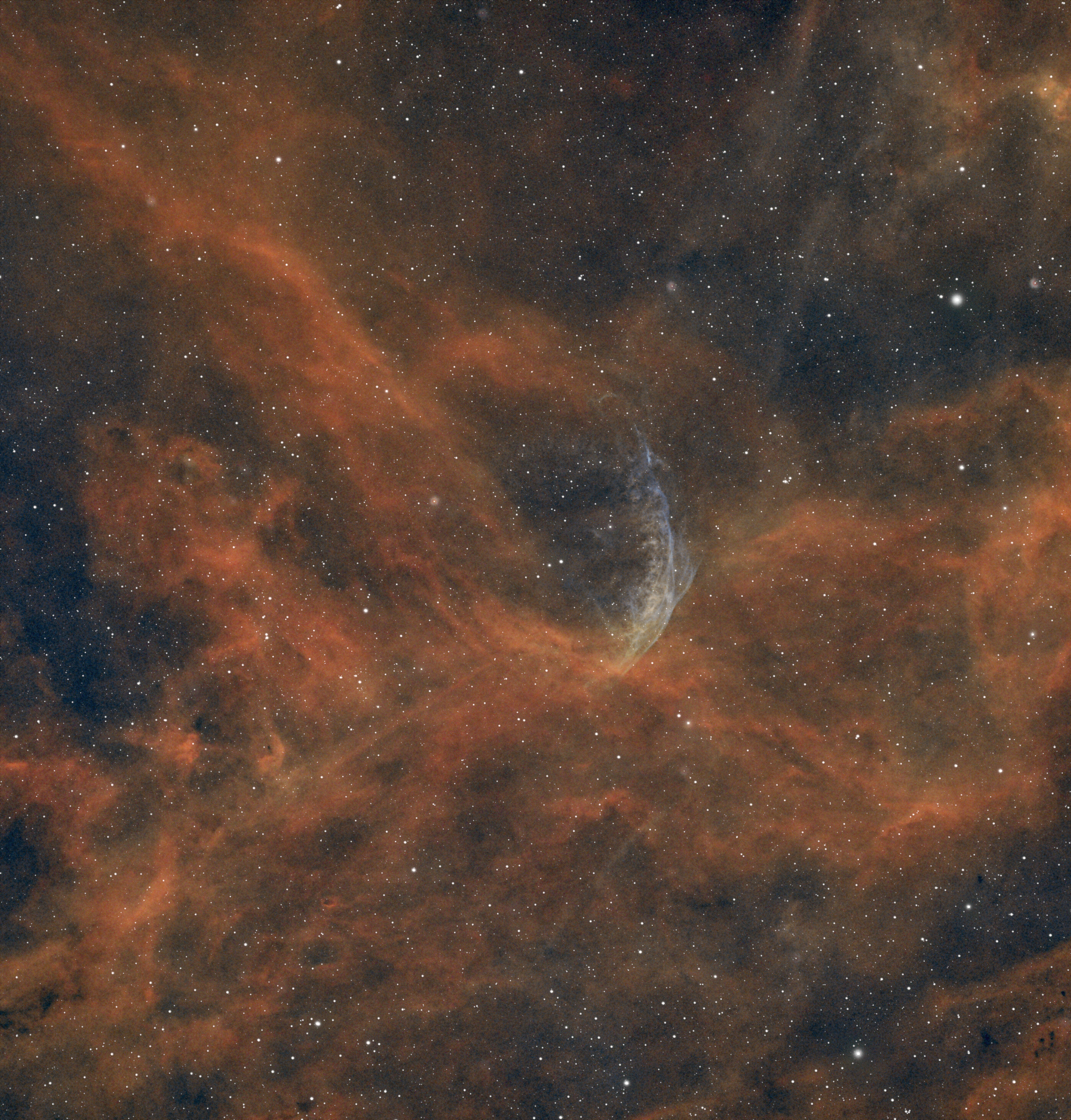

ruine babines Posté hier à 07:49 Posté hier à 07:49 Bonjour Aprés avoir vu toutes vos belles photos de WR134, ça m'a donné envie de faire la mienne. Elle n'est certe pas aussi belle, mais c'est la mienne 😁 je ne suis pas trés doué pour le traitement, je suis certain qu'avec 12h15 de poses on peut faire mieux il faudrait que je fasse quelques heure en plus sans filtre pour que les étoiles soit de meilleurs qualitées merci d'avance pour vos avis et conseils Yves Pour le materiel monture SW N EQ 6 PRO lunette askar fra 400 et caméra asi 533 mc pro lunette guide askar 32 x 128 et caméra asi 662 mc asiair plus EAF zwo rotateur de champ zwo j'ai fais, sur deux nuits 147 poses de 5 mn (12h15) filtre L Extrem Pour le traitement j'ai utilisé siril, gimp 11 1 Citer
sebseacteam Posté hier à 08:03 Posté hier à 08:03 Bon signal. Il te reste du bruit je trouve. Pour améliorer, si tu n'as pas la suite RC-astro (blurX/NoiseX/StarX) tu peux, sur l'image quasi finale, utiliser le script SCUDenoise (trouvable dans Siril/Scripts/Obtenir des scripts. Citer
ruine babines Posté hier à 08:34 Auteur Posté hier à 08:34 merci j'ai tyrouvé le scipt SCUNet denoise, mais il ne fonctionne pas !!!! Citer
Tiyann Posté hier à 08:37 Posté hier à 08:37 à l’instant, ruine babines a dit : merci j'ai tyrouvé le scipt SCUNet denoise, mais il ne fonctionne pas !!!! Salut pareil chez moi de mon coté j’utilise le denoise proposé par graxpert Citer
ruine babines Posté hier à 08:44 Auteur Posté hier à 08:44 il y a 5 minutes, Tiyann a dit : Salut pareil chez moi de mon coté j’utilise le denoise proposé par graxpert j'utilise aussi le denoise de graxpert et il fonctionne plutôt bien pour le traitement de la photo, je l'ai fait en rgb, et j'ai utilisé le script siril veralux Alchemy et selectioné SHO 1 Citer

Archer92 Posté il y a 23 heures Posté il y a 23 heures Jolie prise ! Je dois finir la mienne La nuit dernière j'ai pu faire 3 heures de capture malgré la présence de la lune mais cette dernière était assez basse par rapport à la cible. Si j'arrive à imager cette nuit malgré la pleine lune qui sera encore basse par rapport à la cible, je pense accumuler entre 8 et 10 heures au total et la finir une bonne fois pour toute. En utilisant le filtre Antlia duoband 1 Citer
fcouma Posté il y a 22 heures Posté il y a 22 heures Belle prise Yves Comme le dit Seb, un peu trop de bruit que tu peux réduire avec Graxpert denoise ou autre Citer
lionthom Posté il y a 22 heures Posté il y a 22 heures Si tu nous mets le fichier de la sortie d'empilement, on peut essayer un coup de RCAstro...etc... Citer
T350 Posté il y a 19 heures Posté il y a 19 heures Salut Yves🙂 Bon, tu sais que je suis pas fan des fausses couleurs donc merci de tolérer mes interventions 🤪. Comme les copains, tu peux mieux faire sur le bruit, qui une fois résolu te permettait de mieux tirer sur le OIII. Et que diable, mets nous une palette rouge/bleue. A+ Serge 2 Citer
Hubus Posté il y a 19 heures Posté il y a 19 heures il y a 13 minutes, T350 a dit : Et que diable, mets nous une palette rouge/bleue. Je dois être un des rares qui aime bien sa palette, je trouve personnellement que le rouge n'apportera pas plus au niveau du contraste mais c'est mon point de vue 😊 1 Citer

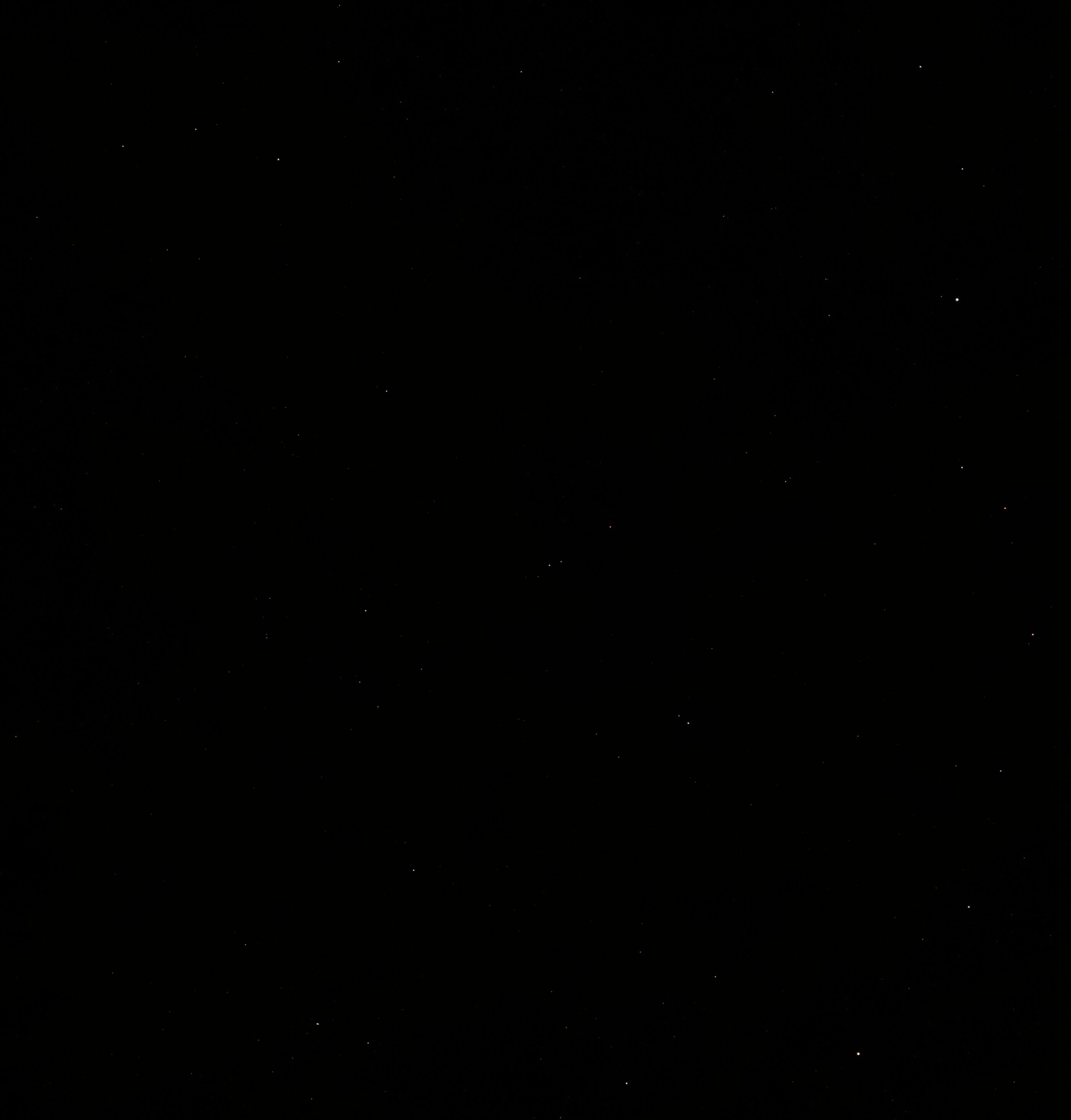

ruine babines Posté il y a 17 heures Auteur Posté il y a 17 heures merci pour tout vos messages voici l'image fit sortie de l'empilement de 222 poses de 5 mn sur 3 nuits en lineaire j'ai juste fais une suppression du bruit vert et un denoise a vous de jouer il me tarde de voir ce que vous pouvez faire 🥰 mince le fichier est trop gros je vous le mets en jpeg Yves Citer
ruine babines Posté il y a 16 heures Auteur Posté il y a 16 heures je suis désolé, j'avoue ne pas etre tres doué en informatique je sais pas comment faire pour poster un fichier je suppose que la photo lineaire en jpeg n'est pas reccupérable pour vous ? Yves r_cumul 3 nuits_stacked_LINEAIR.zip Citer

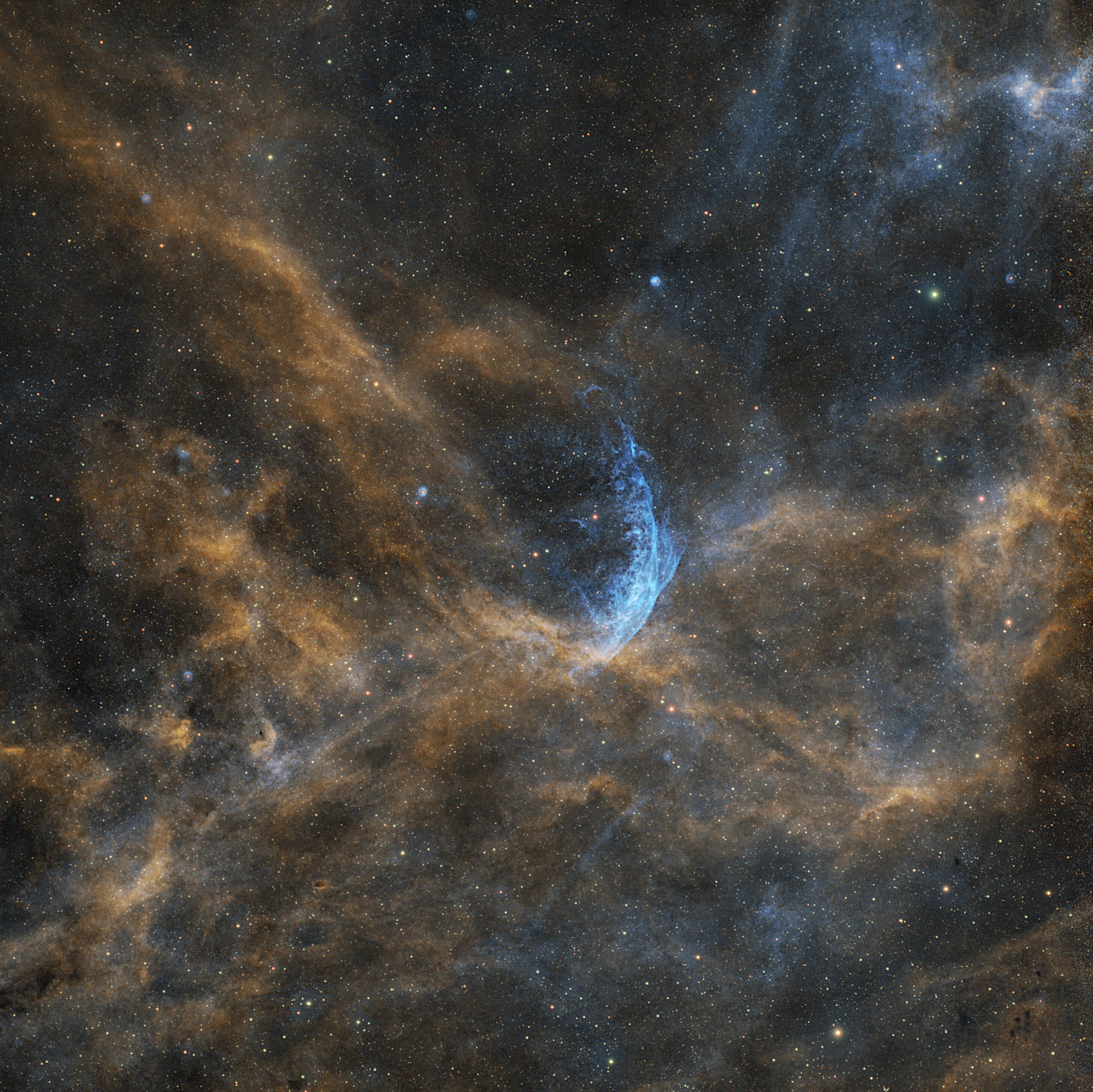

ruine babines Posté il y a 16 heures Auteur Posté il y a 16 heures Bon pour toi Serge, j'ai réussi à faire ça Yves Citer
Olivier-Fantasy Posté il y a 16 heures Posté il y a 16 heures (modifié) il y a 24 minutes, ruine babines a dit : je sais pas comment faire pour poster un fichier Tu peux utiliser ce site : https://www.swisstransfer.com/fr (pour partager des gros fichiers genre fits) C'est gratuit, ils te donnent un lien pour partager ton/tes fichiers, qui restent en ligne 30 jours, et jamais reçu de spam ou autre après utilisation, donc j'aime bien Ps : sympa ta dernière image, moi aussi je la préfère en rouge et bleu Modifié il y a 16 heures par Olivier-Fantasy Citer
T350 Posté il y a 16 heures Posté il y a 16 heures il y a 6 minutes, ruine babines a dit : Bon pour toi Serge, j'ai réussi à faire ça Yves Avec 2 nuits dessus, tu devrais avoir un meilleur signal sur la roue, A+ Serge Citer
fcouma Posté il y a 16 heures Posté il y a 16 heures il y a 31 minutes, T350 a dit : Avec 2 nuits dessus, tu devrais avoir un meilleur signal sur la roue, C'est pour ça qu'il faut que Yves partage son stack en fits si c'est le traitement qui est en cause Citer
ruine babines Posté il y a 15 heures Auteur Posté il y a 15 heures Je vous l'ai envoyé en tif, ça va pas ? Citer
Lespius Posté il y a 15 heures Posté il y a 15 heures Attention, pas de réduction du vert (scnr) en linéaire. Ca détruit du signal Citer
ruine babines Posté il y a 5 heures Auteur Posté il y a 5 heures Merci pour cette info, je savais pas Citer
fcouma Posté il y a 5 heures Posté il y a 5 heures Il y a 9 heures, ruine babines a dit : Je vous l'ai envoyé en tif, ça va pas ? Non, il faut du linéaire Citer
ruine babines Posté il y a 5 heures Auteur Posté il y a 5 heures Ok, je vais essayer de poster la fit Citer
ruine babines Posté il y a 4 heures Auteur Posté il y a 4 heures Merci Olivier, il me semble que j'ai réussi avec ton systeme dite moi si vous avez réussi à reccuperer le fichier fits https://www.swisstransfer.com/d/c54a1107-2d09-4057-85b3-33fd12dbc51d Citer
sebseacteam Posté il y a 3 heures Posté il y a 3 heures il y a une heure, ruine babines a dit : Merci Olivier, il me semble que j'ai réussi avec ton systeme dite moi si vous avez réussi à reccuperer le fichier fits https://www.swisstransfer.com/d/c54a1107-2d09-4057-85b3-33fd12dbc51d Oui c'est accessible: Citer

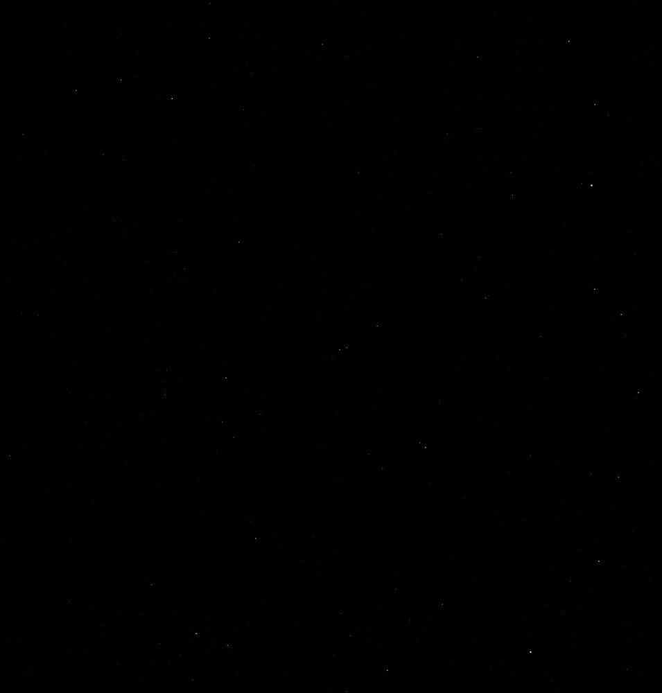

fcouma Posté il y a 3 heures Posté il y a 3 heures il y a une heure, ruine babines a dit : Merci Olivier, il me semble que j'ai réussi avec ton systeme dite moi si vous avez réussi à reccuperer le fichier fits https://www.swisstransfer.com/d/c54a1107-2d09-4057-85b3-33fd12dbc51d oui c'est bon Par contre, ton stack montre en auto ajustement (avant étirement) peu d'extensions OIII pour 12h15 de poses Peut-être le L-Extreme pas assez restrictif si tu as shooté avec la lune J'ai essayé un étirement Seti puis MAS puis NarrowBandN en HOO mode2 mais ce n'est pas vraiment probant : Même avec un Colourmask, ça ne fait qu'amplifier la zone OII que l'on voit déjà bien J'arrive à mes limites en traitement Citer
ruine babines Posté il y a 43 minutes Auteur Posté il y a 43 minutes Merci d'avoir pris le temps de faire ce traitement Le L extrem c'est du 7 nm , c'est sur qu'avec 3 nm ce serait bien mieux Yves Citer
