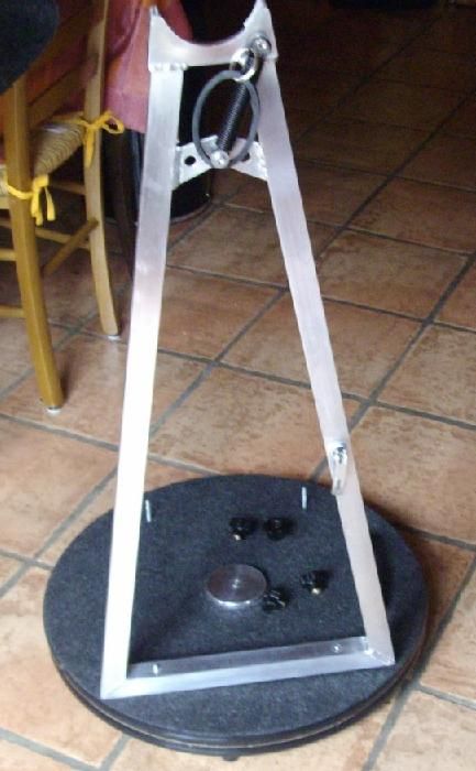

Ayant acheté dernièrement pour un prix dérisoire l'ancien dobson de 254mm à J-Paul (merci), je savais cependant que malgrés toutes ces qualités optiques, il avait comme tous les dobsons un gros défaut de confort d'observation :o
En effet, pour pouvoir mettre l'oeil à l'oculaire il faut soit s'asseoir sur un tabouret (à condition d'observer assez haut) soir se casser complètement en deux, mon dos ayant à supporter tout le poids de mon gros cerveau depuis plus d'un demi-siècle, il serait dommage d'arrèter les observations après une demie heure motif : dos cassé :cry:

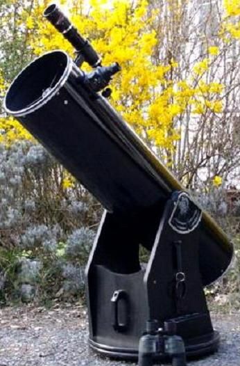

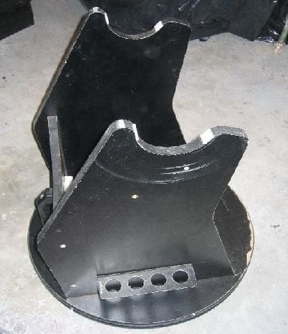

Dobson de Jean-Paul avant modifs
J'ai alors été voir le plus grand bricoleur de la Haute-Savoie (et peut-être de France :god: ) Pierre-Yves le fameux constructeur de la remorque à LX et du DobZon-4V, pour lui demander s'il avait une idée !pomoi!
Il ne lui faudra que quelques minutes de réflexions avant qu'il commence à prendre mes mensurations, mais il ne m'en dira pas plus, c'est top secret, il me demandera par la suite juste de lui fournir un peu de matos (1 barre de tube carré alu 30x30 x 6m, une plaque alu d'environ 30cm qui fasse au moins 10cm de large, quelques vis et autre petites fournitures), ce qui ne me reviendra pas trop cher :)
Et c'est parti, toujours de le secret le plus total, mais je lui fait autant confiance qu'un aveugle le fait à son chien, de toute façon je n'ai guère le choix et avec P-Yves, on est jamais déçu du résultat final :pou:
Deux semaines ont passés et ce vendredi 6 février 2009, accompagné par J-Paul, je vais réceptionner la marchandise chez P-Yves, et là..................Surprise, je vais en rester sur le cul :woao:

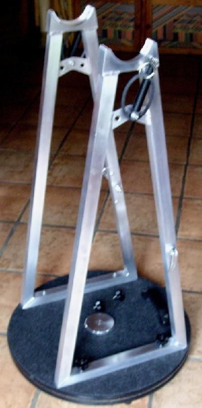

Mais tout d'abord, je vais vous décrire toutes les modifs qu'il a fait (toutes les photos pendant la réalisation sont de P-Yves)

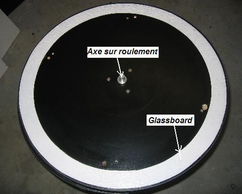

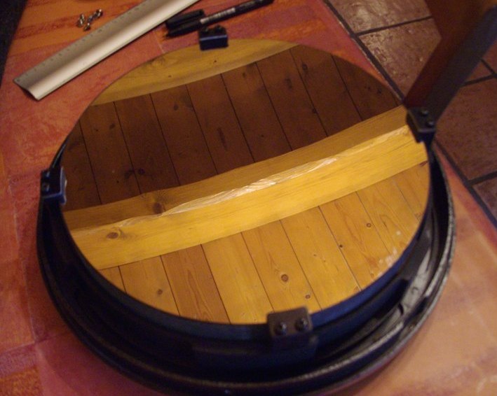

1) Il commence par démonter le socle

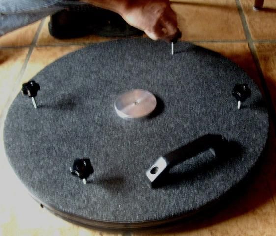

2) Il garde les embases tournantes mais y change l'axe en y mettant un roulement à bille, une bande de glassboard, et des patins teflon pour plus de souplesse.
3) Il va couper les tubes à la bonne taille et les souder au support du tube (désolé, mais je n'ai aucune photo de cette partie de la fabrication), qu'il va percer afin de les fixer sur l'embase.

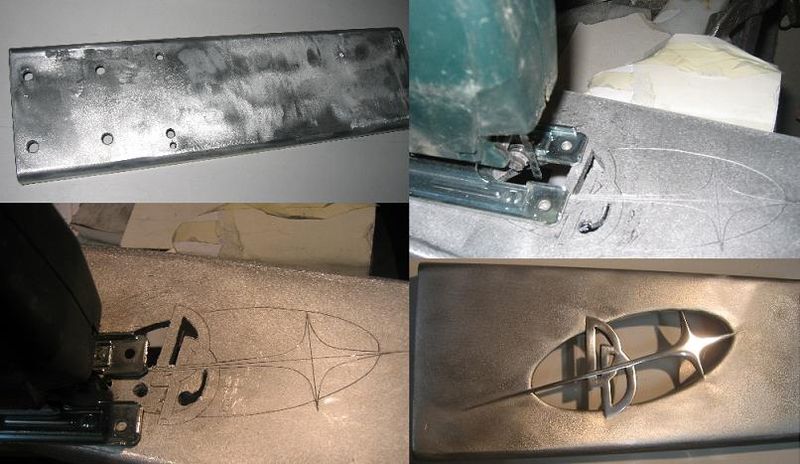

4) Fabrication d'une pièce de joaillerie digne d'une Harley-Davidson : Le renfort pour rigidifier les montants qu'il va me personnaliser en y découpant mes initiales :
Sur les photos ci-dessus, vous voyez la plaque alu d'origine que j'ai récupéré à la déchetterie, il va la recouper à la bonne dimension, la dessiner, la sculter, la poncer...... Bravo l'artiste !

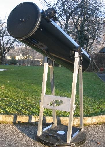

Et voici le résultat final :
Le montage est simple et d'une grande rapidité :
1) J'enlève les écrous papillons
2) Je mets le premier montant
3) Le second montant
4) Je fixe la platine à l'aide d'attaches rapides
5) Je pose le tube que je fixe avec les deux axes, bien sûr le miroir a été lavé et collimaté aux petits oignons.

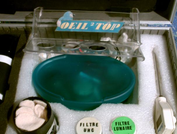

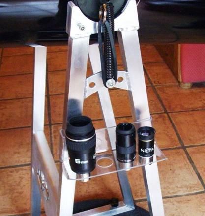

6) Emboitage sur le montant de la platine pour le rangement de mes oculaires, celle-ci a été travaillée dans du PVC transparent à l'aide d'un petit chalumeau:

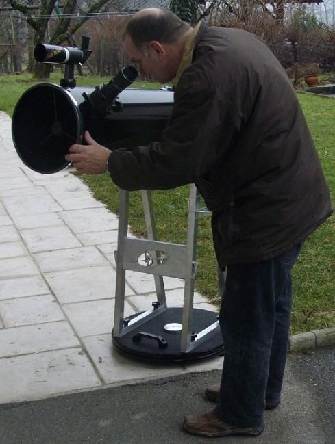

Et me voici près à observer dans le confort, que ce soit au zénith:
Ou bien pour observer les délicieux amas ouverts au pied du Scorpion à raz des paquerettes, je courbe à peine l'échine. Encore merci Pierre-Yves :wub:
Enfin, dans les petits détails, j'avais demandé à P-Yves de me mettre une poigné sur le tube pour le transporter facilement à une main, c'est chose faite:
C'est bien plus facile pour le mettre dans la voiture :be:
P-Yves étant également un bon couturier, il a pensé à faire une house pour ranger les deux pieds, avec une séparation pour ne pas les abimer :p

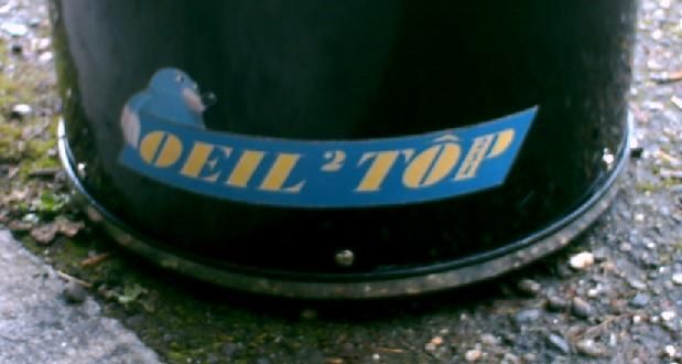

Enfin, il fallait bien que je lui trouve un nom, c'est tout indiqué sur le tube, c'est d'ailleurs la seule chose que j'ai fait :
Bon, il ne me reste plus qu'à lui faire une belle caisse pour le ranger et bien sûr il faudra l'essayer dés que "Murphy" sera repartis vers une autre victime :mad:
Dédé.
:bye2:

Oulà, Dédé tu es sûr que ça ne va pas se transformer en balançoire ou se casser la figure si le terrain est un peu en pente ??
Le centre de gravité est très haut !!
Quitte à faire une réhausse, j'aurais plutôt opté pour un 'tabouret' à placer sous l'embase, sans toucher à la monture.
Albéric
Superbe!
Ce Pierre-Yves... Les alchimiste des temps anciens sont partis du plomb...A l'évidence c'est de l'alu qu'ils eussent du le faire ;) L'alu en Or!
Simple, original, efficace, beau...Dédé, te voilà doté d'un superbe socle
A se revoir aux RAP
Patrick
Albéric :
Non, c'est bien stable, et bien que je sois montagnard, je n'observe jamais lorsque la pente est à plus de 30% :be:

joli logo l'oeil ² tôp
Je le dois à HGT :wub:
Bon, j'ai viré bobonne de la chambre, ce soir je dors avec "Oeil 2 Tôp", de toute façon, Oeil de taupe et Oeil 2 Tôp ne font plus qu'un, vous allez pas finir de lire mes CROAs à la con :D

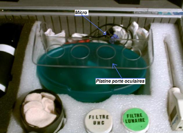

Au fait, avec vos conneries, j'ai dût modifier une ennième fois la caisse de rangement pour y intégrer la platine porte-oculaire, j'ai mis une plus petite boite "foure-tout", vu qu'elle est plus petite, j'ai mis le micro du dictaphone à coté.
Pièce à intégrer dans la caisse :(
Et voilà le travail :)

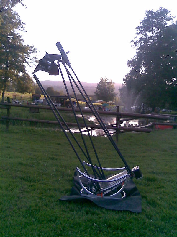

Bien que n' étant pas à l' origine de l' idée de cette "rehausse" , je lis vos commentaires !
Même le 460 offre les " inconvénients des dobs " !
nous sommes quelquefois :
- assis par terre ,
- d' autres fois à genoux ,
- puis au mieux assis , mais les objets à cette hauteur sont rares ,
- puis debout ,
- puis juchés sur une petite plate forme ( pour le zénith )
avec toutes les positions intermédiaires et leur " inconfort " relatif pour le dos !
Ces hauteurs sont d' ailleurs pour le même objet , variables suivant l' observateur !
Ce concept du 250 correspond à la taille de Dédé ! Et surtout lui évite à peu près 80 % des positions pénibles sans adjoindre un tabouret ou un autre accessoire !
La rigidité assurée par les "pieds" et la plaque avant qui la renforce sont un gage de manipulations faciles , et à son habitude P. Y. , a fait des essais avec des gabarits et maquettes taille réelle avant de VALIDER la réalisation définitive !
Devant le résultat , une seule réflexion m' est venue :
- pourquoi tous les Dobs sont - ils au "ras du sol " ?

Ben moi, c'est toujours assis, que ce soit au 250 ou en 350, en monture équatoriale ou dobson. Et heureusement, car je peux vous dire qu'on en voit nettement plus confortablement assis que dans toute autre position.
Jean-Yves, à quand une belle chaise d'observation ?
Pour ne pas avoir à faire de chaises trop hautes :be:
D'accord avec Den, je compte me faire un 250 pour observer assis justement.
Ceci dit, la réalisation est superbe et si DéDé est + à l'aise debout, alors c'est tout bon.
Par contre, je vois très bien l'utilité d'un tel accessoire pour un scope de focale 1500 (300 f/d 5, par exemple, très répandu) avec lequel on est jamais assis ni complètement debout lorsqu'on mesure + d'1m60: Tout le temps courbé!
C'est d'ailleurs la remarque que j'avais fait à Thomyweb lors d'une observation quand il me montrait le rocker tout neuf de son XT12, fait par ses soins, en CP.
Je lui avais demander pourquoi il n'en avait pas profité pour le rehausser à hauteur d'oeil, lui qui a mal au dos et qui veux passer au 250 pour observer assis....
Avec le système de DéDé, on y gagne, en +, en poids, en encombrement et en prise au vent du rocker!
Je me demande comment les fabriquants de dobson n'ont pas encore pensé à faire des rockers légers, facilement démontables, et permettant d'avoir l'oculaire à hauteur au zénith (quitte à faire des pieds réglables pour adapter à l'observateur !?).
Cyril.
Avec l' oculaire à + ou - 1.90 m du sol , à quoi elle ressemble la chaise ? :?:
Justement je cherche, et tant que je n'aurais pas trouvé, je reste au 350 mm :be:
Ma chaise actuelle permet de mettre l'oeil à un oculaire perché à 1,80 m(1,85 m en tendant un peu le cou)( http://www.reto.fr/modif/imagepages/image37.html ) . Mais y monter de nuit sur un terrain irrégullier, emmitouflé pour les températures hivernales n'est pas ce que j'appelle l'approche confortable et sécurisante de l'astro.
La chaise est aussi un allié de poids lorsque l'on observe avec du vent.
Bien assis, on peut laisser l'oeil en appui sur le bord de l'oculaire, les deux bras collés le long du corps tiennent d'une main la cage secondaire et l'autre un des tubes serrurier et tout cela forme une triangulation et donne une stabilisation très appréciable des observations.
Une chaise, c'est bon pour les astro-dessinateurs, mais je pense (c'est mon opignon personnelle) que ces inconvégants sont :
1) matériel suplémentaire à ne pas oublier
2) encombrement dans la voiture
3) encombrement sur place, lorsqu'il ne sert pas car on est au zénith, on se le prend dans les pieds
4) à chaque fois que l'on change d'objets et que l'on "pivotte" le tube, il faut déplacer le tabouret car il ne tourne pas avec le tube.
5) rester assis trop longtemps et on risque de s'endormir :be:
De toute façon, la position naturelle de l'homme, c'est debout :p et j'ai toujours la bougeotte, je n'arrive pas à rester 2mm d'affilé assis, tous ceux qui ont eu la malchance de partager une nuit d'observation avec moi vous le diront :o
