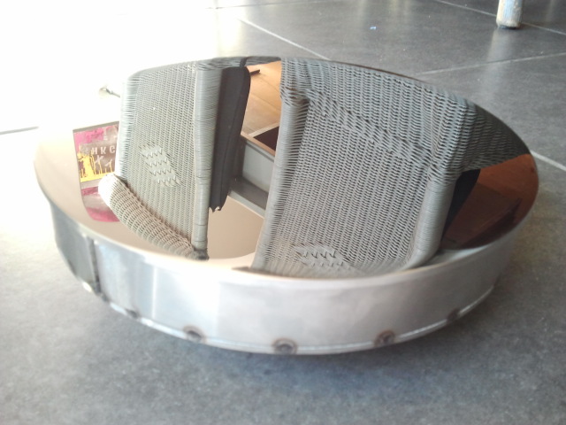

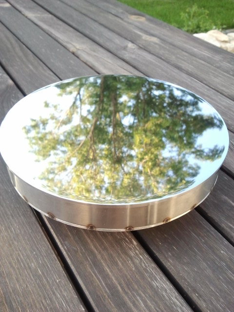

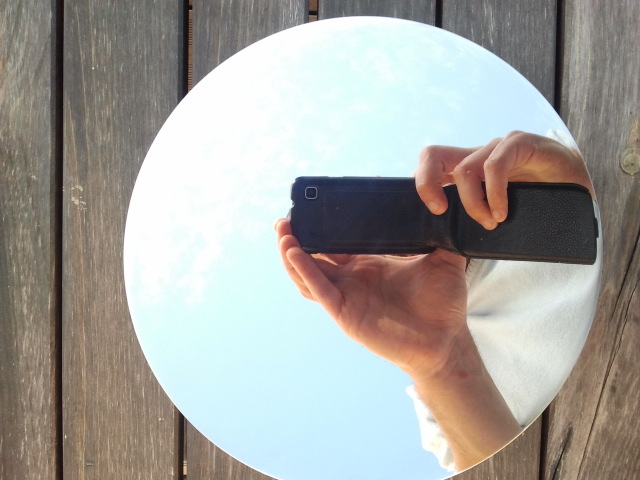

merci a pagpatrice et aux autres pour vos encouragements, je vous mets d'autres photos du miroir, il est vrai que l'on voit une déformation sur le bord du miroir mais j'ai déja réfléchi et trouver comment éviter cela sur le prochain miroir...
  edturf a dit :
Avant tout, c'est le miroir qui doit réfléchir ;).

En tout cas, sans rire, c'est une très belle pièce et c'est sûr qu'il y a un énorme boulot derrière mais se lancer dans un tel projet sans avoir un minimum de notion de contrôle sur l'optique je trouve ça vraiment dommage :confused: car si au final l'image ne donne pas satisfaction comment savoir sur quoi agir pour y remédier ? Alors qu'en se rapprochant d'amateurs ayant déjà poli leur galette en verre tu saurais tout de suite quels points contrôler, quel état de surface est acceptable etc, etc... ce qui au final ne pourrait que magnifier l'énorme travail accompli et donner la pleine mesure des capacités du miroir (qu'il soit moins bon que le verre ou pas)...

Cependant le polisseur amateur que je suis n'est pas convaincu par la réussite du projet, si tu conserves un but astronomique à cet instrument.
Tu dis:
"et question déformation thermique je suis tranquille cela ne se déforme pas comme le verre"
Attention, l'inox se dilate beaucoup: de 15 microns au mètre linéaire par degré, le verre lui, autour de 5, il y a bien un facteur 3 en défaveur du métal et quand on pense qu'il faut 2h pour mettre un miroir en verre à température, imagine sur l'inox, qui en plus est mauvais conducteur donc lent à se refroidir à cœur.
Rien que ça c'est rédhibitoire.
Devoir attendre 6h pour avoir la stabilité intégrale du miroir (en omettant tous les autres comportements du métal) aucun amateur chevronné n'y résistera!
Imaginons que tout fonctionne, il y a un gros désavantage à faire une structure tout métal, c'est la masse de l'ensemble et son incompressibilité si tu le fais soudé et non vissé.
Sauf si tu habites dans une zone bien préservée question ciel, concevoir un dobson démontable en plusieurs parties est une nécessité, sauf que le poids est un handicap auquel on ne pense pas toujours, quand bien même tu serais un amateur chevronné, tu abandonneras à force de devoir trimballer ta structure à 3h du mat.
Un point pour finir, je ne comprends pas bien le principe du primaire, tu dis qu'il est à focale variable, est-ce parce que tu as poli une tôle et que le support permet d'agir en contraignant la tôle?
Si oui, comment peut-tu conserver une forme parabolique?
Ce serai intéressant que tu expliques avec des images comment tu as fait et quel résultat tu obtiens.
(il est crucial qu'à cet étape tu puisses voir et nous montrer ce que donne le miroir au test de foucault).
