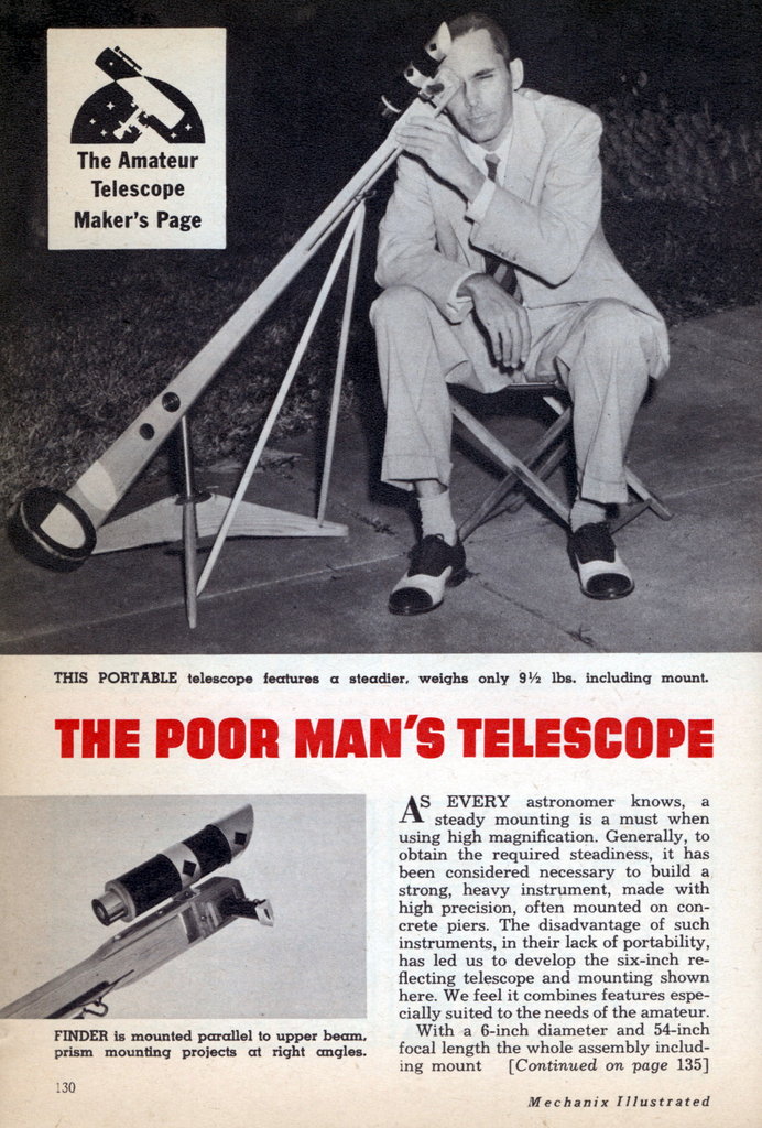

C'est le même principe que le Boomscope de zorgdotnl. On peut l'utiliser sur du sable par exemple.
Ou mettre une latte verticale réglable pour soutenir le tube. Pour l'azimuth, comme déja dit, un peu de téflon à l'avant en bas, et un truc plastique ou caoutchouc que l'on pose sur le sol.
C'est pas optimum comme mouvement certes, mais cela répond au cahier des charges, faire ultrasimple et transportable.
Un peu comme "the poor man's telescope" (j'adore ses chaussures...)
  PierreDesvaux a dit :
A ce sujet, j'ai déniché chez "Casi..o", des manches à balai télescopique, d'une extrême commodité de mise en oeuvre, et d'un fonctionnement particulièrement doux, et à bloquage quasi instantané (Moins d'un huitième de tour). Je vais peut-être m'en inspirer...
l'oculaire du poor man est un simple trou face au secondaire microscopique???
Ce n'est pas une coccinelle dans ce cas, juste une puce qui fait le dos rond!
Je pige pas comment il tourne en azimut... les wishbones bloquent

Je n'ai pas rêvé ? Le secondaire est bien un prisme non ? :?:
Bah oui, c'est moins lourd (financièrement) de prendre l'ancien renvoi coudé des lunettes carton Pierre Bourge que de mettre une araignée ( ou une coccinnelle) avec un support pour un mirroir! ! ! !MDR
Bon, c'est aussi moins facile à regler...On ne peut pas tout avoir ! ! ! LOL
