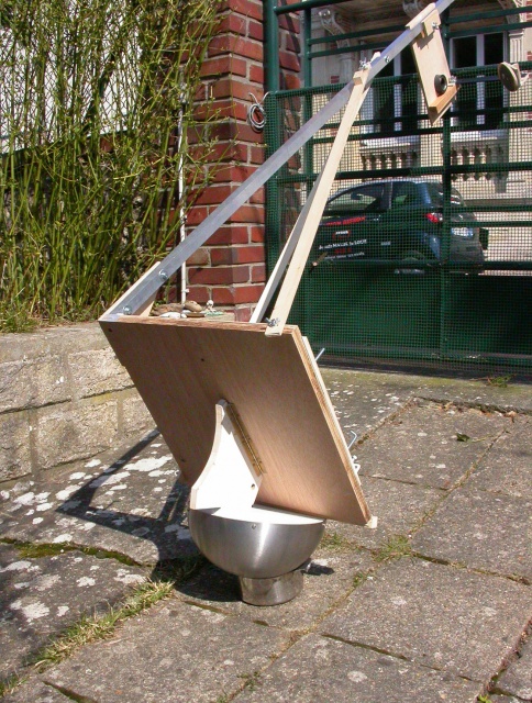

Hello Toutiet!
Il me semble que le principal souci de ton scope est dans le fait que son axe de rotation de passe pas par le cg.
Tu pourrais facilement faire quelque chose qui ne soit pas bien lourd, pratique et qui te facilite la vie. Tu pourrais te faire un rocker qui servirait de boite de transport pour ton primaire et sa cage!
Tu peux même faire un système avec un tout petit tourillon du côté de ton monobras fixé sur ledit bras et un tourillon un poil plus grand de l'autre côté car attaché à la planche.
De plus je pense que tu aurais pu réduire l'épaisseur de la planche secondaire sans trop de soucis.
En tout cas bravo pour ta réalisation, je te souhaite bien du plaisir à observer avec!

Le seul moyen de sauver le truc c'est d'alléger en haut et d'ajouter un contrepoids en bas pour ramener le centre de gravité au-dessus de l'axe de rotation. Donc une tige qui part de l'arrière du tube, au-dessus de la casserole. Mais ça veut dire que ladite casserole doit être plus haute et qu'il faudra une échelle pour accéder à l'oculaire. :rolleyes:
Bref, au lieu d'essayer d'inventer l'eau chaude, pourquoi ne fais-tu pas un Strock? C'est la formule la plus légère qui marche vraiment. En plus c'est bien documenté et accessible à un bricoleur avec des outils standard. :)
Un Strock par exemple? :p
Je vous ai déjà dit : je veux "sortir des sentiers battus"...na ! Donc toutes les structures classiques ne m'intéressent plus (j'ai déjà donné sur trois télescopes successifs - 114, 254 et 400 mm - le plus petit étant celui qui me donne le plus de satisfaction relative ;)).
Je suis à la recherche de solutions simples, innovantes, minimalistes, originales et... personnelles. C'est uniquement cela l'intérêt que je porte à ce projet.
Que les railleurs que ça n'intéresse pas passent leur chemin.
Quant aux autres, j'apprécie leur intérêt pour mon travail et suis à l'écoute de leurs suggestions constructives :). Merci d'avance.
OK, alors je te propose un truc original: derrière le télescope tu enfonces une 'sardine' de tente dans le sol, munie d'une poulie. Une corde passe dans cette poulie. Elle est fixée d'un côté à la base du primaire pour éviter que celui-ci ne bascule. L'autre extrémité est dans ta petite main. En tirant sur la corde, le télescope monte. En relâchant la corde, il descend.
Tu peux alors border le télescope pour remonter au vent et choquer l'écoute en vent arrière. Avec un peu de pratique, tu dois pouvoir passer 8 nœuds. :cool:

José9,
Ce n'est pas un souci, c'est un fait, auquel je vais "tordre le cou" :p
Par ailleurs, je ne souhaite pas me rapprocher des réalisations traditionnelles, en particulier avec grand tourillon d'un côté, ce qui annihilerait mon principe "hors des sentiers battus" de rotation en azimut :).
Ma seconde planche épaisse a sa raison d'être car elle va servir de semelle/barillet au miroir dont la caisse primaire traditionnelle est réduite à une simple planche.

Donc si on te suit bien tous ces constructeurs de Strocks font des erreurs monumentales en rajoutant des bouts de bois pour rien.
Ton génie sera reconnu après ta mort :rolleyes:
