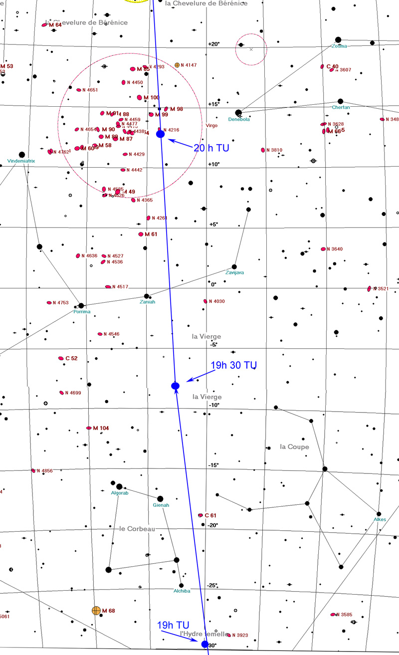

un peu plus de données sur le rapprochement de 2012 DA14
à 20H TU magnitude 7.7 vitesse environ 40'/min
à 20H25 TU magnitude 8.0 vitesse environ 35'/min
à 21H20 TU magnitude 9.0 vitesse environ 20'/min
à 22H20 TU magnitude 10.0 vitesse environ 10'/min
à 23H45 TU magnitude 11.0 vitesse environ 5'/min
on voit bien qu'il s'éloigne rapidement de la Terre
chez moi à 20H05 il sera à une hauteur de 5° au dessus de l'horizon (azimut 70°)
puis 20 minutes après il sera déjà à 18° au dessus de l'horizon et continuera a monter
je pense que le mieux, c'est de sortir les éphémérides pour sont lieux d'observation et noter sur une carte ses positions
plus qu'a repérer la dite position a l'heure exacte et de suivre le géocroiseurs aux jumelles (ou télescope, mais comme le champ est plus petit cela sera moins facile)
pour la photo un suivi sur 2012 DA14 sera compliqué et peu précis (bouger) : il va vraiment très vite
le choix le plus facile, sera sans doute de le photographier avec un téléobjectif (un 200mm par exemple qui représente un champ d'environ 6°x4°) sur un télescope et de guider sur les étoiles : le géocroiseur fera un trait (penser a cadrer une zone de passage quelques minutes avant pour avoir le temps de peaufiner les réglages) et les étoiles resteront des points
une pose de 6 minutes vers 20H30 fera déjà un trait de 3°, soit environ la moitié du champ d'un objectif 200mm !!!
dans ce cas (filer du géocroiseurs), les pixels ou il passera seront peu excité, il faut donc un objectif lumineux et ne pas attendre qu'il soit de magnitude 10
vous pouvez aussi faire une petite animation : sur le même champs faire une série de pose par exemple 12 poses de 30s
a vos jumelles et boitiers
ps le prochain géocroiseur connu prévu d’être aussi lumineux est attendu en aout 2027 ... va falloir attendre
didier

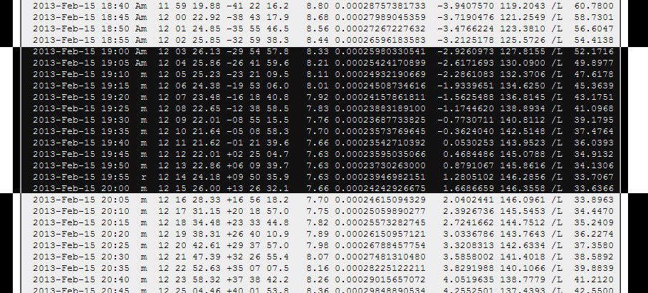

J'ai trouvé ça mais je crois que j'ai mal rentré la date et l'heure est-ce juste comme ça?
Ephemeris / WWW_USER Wed Jan 16 11:03:17 2013 Pasadena, USA / Horizons
Target body name: (2012 DA14) {source: JPL#37}
Center body name: Earth (399) {source: DE405}
Center-site name: GEOCENTRIC
Start time : A.D. 2013-Feb-15 00:00:00.0000 UT
Stop time : A.D. 2013-Feb-16 00:00:00.0000 UT
Step-size : 1440 minutes
Target pole/equ : No model available
Target radii : (unavailable)
Center geodetic : 0.00000000,0.00000000,0.0000000 {E-lon(deg),Lat(deg),Alt(km)}
Center cylindric: 0.00000000,0.00000000,0.0000000 {E-lon(deg),Dxy(km),Dz(km)}
Center pole/equ : High-precision EOP model {East-longitude +}
Center radii : 6378.1 x 6378.1 x 6356.8 km {Equator, meridian, pole}
Target primary : Sun {source: DE405}
Interfering body: MOON (Req= 1737.400) km {source: DE405}
Deflecting body : Sun, EARTH {source: DE405}
Deflecting GMs : 1.3271E+11, 3.9860E+05 km^3/s^2
Small perturbers: Ceres, Pallas, Vesta {source: SB405-CPV-2}
Small body GMs : 6.32E+01, 1.43E+01, 1.78E+01 km^3/s^2
Atmos refraction: NO (AIRLESS)
RA format : HMS
Time format : CAL
EOP file : eop.130115.p130408
EOP coverage : DATA-BASED 1962-JAN-20 TO 2013-JAN-15. PREDICTS-> 2013-APR-07
Units conversion: 1 AU= 149597870.691 km, c= 299792.458 km/s, 1 day= 86400.0 s
Table cut-offs 1: Elevation (-90.0deg=NO ),Airmass (>38.000=NO), Daylight (NO )
Table cut-offs 2: Solar Elongation ( 0.0,180.0=NO )

  belatrix a dit :
Attention
je ne sais pas comment ce site calcul les éphémérides ...
faite la comparaison avec le site du JPL et vous trouverez une différence
les géocroiseurs proches nécessitent une calcul rigoureux !!!
Ben justement, ça tombe bien que tu en parles. J'avais des coordonnées assez étranges qui sortaient, sans queue ni tête (ça passait en dec de -70 à +30 en une heure:?: )... Et paf, je viens de réessayer, et cette fois, les coordonnées sont cohérentes... (j'avais dû faire une mauvaise manip', étrange...)
Bref, effectivement, il y a une énorme différence:
JPL (UT)
2013-Feb-15 18:00 Nm  11 51 43.58 -58 12 50.7   9.72 0.00036011848515
2013-Feb-15 19:00  m  12 04 36.14 -30 05 41.2   8.32 0.00025764513817
2013-Feb-15 20:00  m  12 16 03.44 +13 40 01.1   7.64 0.00024012567005
2013-Feb-15 21:00  m  12 28 32.83 +46 46 46.3   8.65 0.00032421407541
2013-Feb-15 22:00  m  12 42 01.39 +63 29 40.8   9.72 0.00045423435959
2013-Feb-15 23:00  m  12 56 33.21 +72 20 13.9  10.53 0.00059896390058
2013-Feb-16 00:00     13 12 30.04 +77 33 22.0  11.14 0.00074881567676
2013-Feb-16 01:00     13 30 26.18 +80 53 07.9  11.63 0.00090060196524
2013-Feb-16 02:00     13 51 06.18 +83 06 36.8  12.03 0.00105308169264
Calsky (UT)
15 18:00 16:32:32.7 -79:07:33 Aps 12.5 0.9877 0.0007
15 19:00 15:43:04.1 -74:17:44 Aps 11.9 0.9878 0.0006
15 20:00 15:07:17.2 -66:40:37 TrA 11.1 0.9879 0.0005
15 21:00 14:39:57.6 -54:27:57 Lup 10.2 0.9880 0.0004
15 22:00 14:17:57.4 -35:10:40 Cen 9.3 0.9880 0.0003
15 23:00 13:59:33.8 -9:34:11 Vir 9.0 0.9881 0.0003
16 0:00 13:43:53.0 +14:03:57 Boo 9.2 0.9882 0.0004
16 1:00 13:30:27.4 +30:07:54 CVn 9.7 0.9883 0.0005
16 2:00 13:19:02.5 +40:03:01 CVn 10.2 0.9884 0.0006
Comme tu dis, il serait peut-être plus judicieux de faire confiance au JPL...

  belatrix a dit :
comme dit plus haut, ne pas utiliser nos logiciels astro pour simuler la trajectoire : il ne tiennent pas compte des perturbations gravitationnelles (ici la Terre et la Lune ont un "poids" importants)
donc calculer vos éphémérides avec le site du Jet Propulsion Laboratory : http://ssd.jpl.nasa.gov/horizons.cgi
et reporter les résultats sur une carte
didier

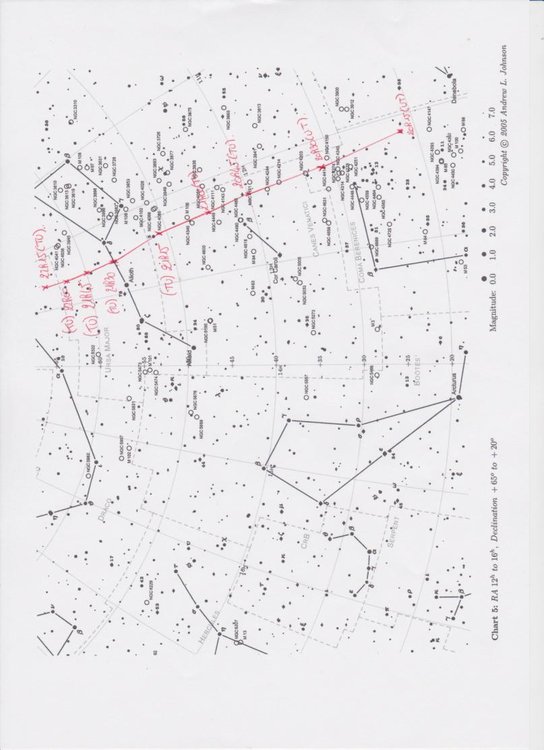

De mon côté, j'ai essayé de vérifier la trajectoire avec Winstar2, mais pour l'instant l'astéroïde apparait au dessus de l'horizon à environ 105° vers 23h00 UTC.
Nos amis Québécois donnent un début d'explication sur ce forum :
http://www.astro-quebec.com/viewtopic.php?f=21&t=9689
Belatrix nous donne une très bonne référence pour l'observation :
Cotes d'Armor : azimut 70° / élévation 5° à 20h05
Habitant du côté de Biarritz, je dirais qu'avec un azimut 55° / élévation 5° vers 20h, je ne dois pas être trop loin. Qu'en pensez-vous ?
Pour le pdf, je capte pas comment je peux utiliser ça dans Stellarium. Si quelqu'un connait un tuto, je suis preneur.

  Tannhauser a dit :
JPL (UT)
Calsky (UT)
