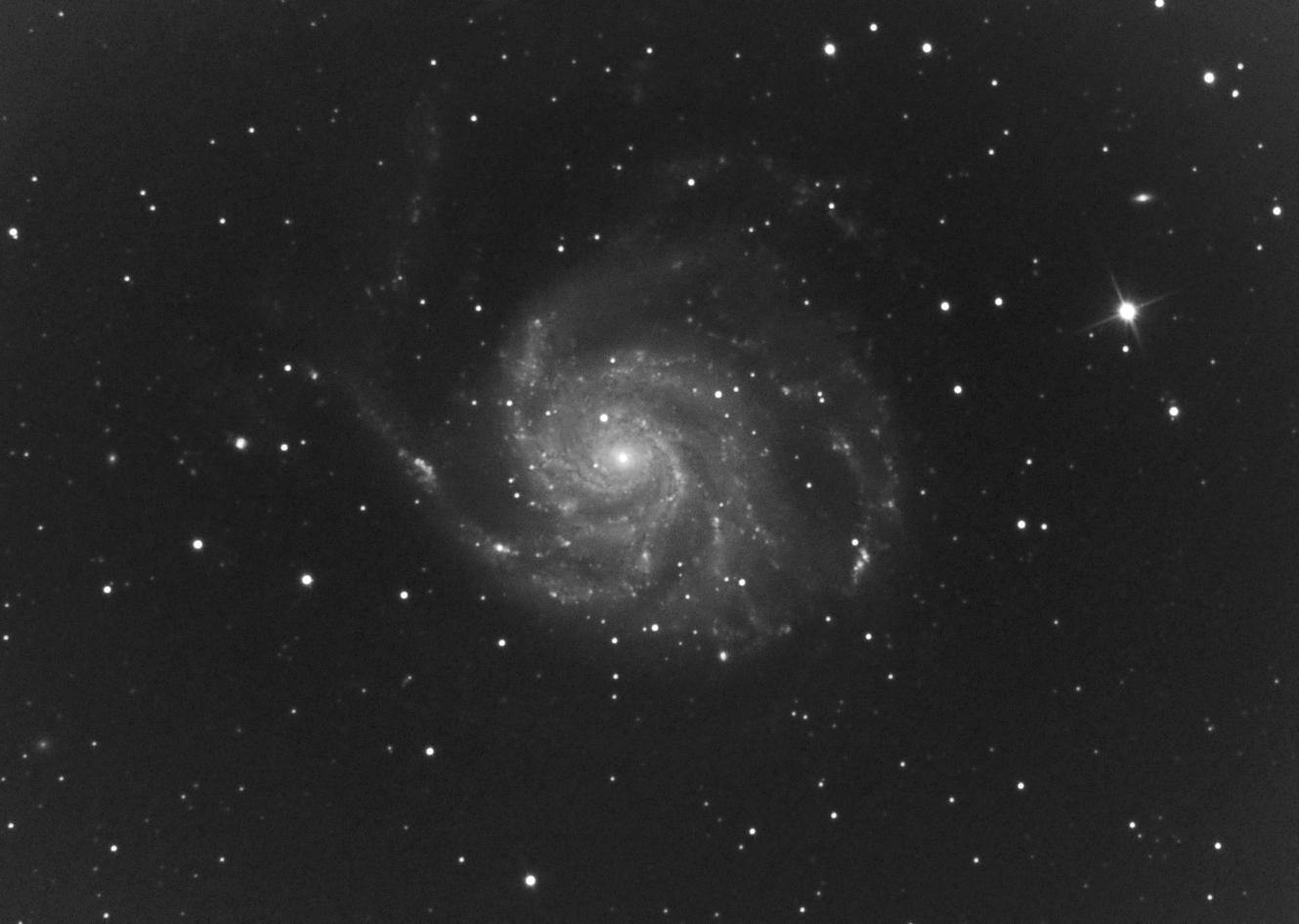

Bon après 1 mois et demie de diète astro, une soirée superbe MAIS sous la lune :(
Je voulais faire un messier, sachant que m63 était plus proche que M101 de la lune, je suis donc allé sur M101 réputée très difficile.
Un soucis en plein milieu de guidage (flexion je pense) j'ai donc à peu près 2 heures de poses par morceaux de 60 et 120 secondes.
Temps de pose court pour maitriser le bruit qui au final reste fort, faut que je vois si je grade les poses de 120s...
L'image :
Config :
Imageur : SW150/750 + atik314L+ à -2°C
Guideur : orion 80/400+PL1M
Monture : Atlas (équilibrage imprécis à cause de ma cloche cf post matos)
Ma référence : Christiand
http://www.webastro.net/forum/showthread.php?t=43714&highlight=m101
Le flat n'a pas parfaitement fonctionné, j'ai un ovale au centre ... étrange
Reste à traiter les couches couleurs
bonjour
avec la lune et une cible si difficile car avare en luminosité tu obtiens un superbe résulat !
bravo , vivement la prochaine nouvelle lune !
G-
C'est donc cela une galaxie?
que c'est beau :D
pour être plus juste elle est avare pour le APN, à la CCD elle répond bien :)
j'aime bien la définition jusqu'au coeur du coeur: quel tourbillon!
hou qu'elle est zolie.
je n'ai que 20 mins de pose dessus de mon coté. Dommage qu'il faille travailler sinon je serai resté plus longtemps.
Yann
Ah tiens merci Serge pour la remarque, je l'avais oublié la coquine :D
Bien joué Fred!!!
Oui c'est pas une facile contrairement à ce qu'on croirait...
Puis la lune commence à être bien grosse maintenant...
J'accumule aussi des poses dessus de mon coté, j'en suis à 20 de 5min, mais il reste encore un peu de bruit -> je la garde sur le grill :D
Stef
Très belle prise malgré la lune !
Un peu de bruit, mais beau boulot...

salut
du bruit ? du bruit ? :?:
je n'entends rien, moi :mad: faut-il faire l'âne pour avoir du son ?
:be:serge
Oui serge, elle est un peu bruité, mais en effet, sous la lune, c'est chaud.
J'étais tellement en manque que je voulais imager une galaxie :D
J'aurais pu faire du Ha, mais y'a pas grand chose en ce moment à moins d'attendre 4h du matin avec le cygne.
salut
eh eh ..j'l'ai fait le 30 avril à 3 h du matin et après ...
serge

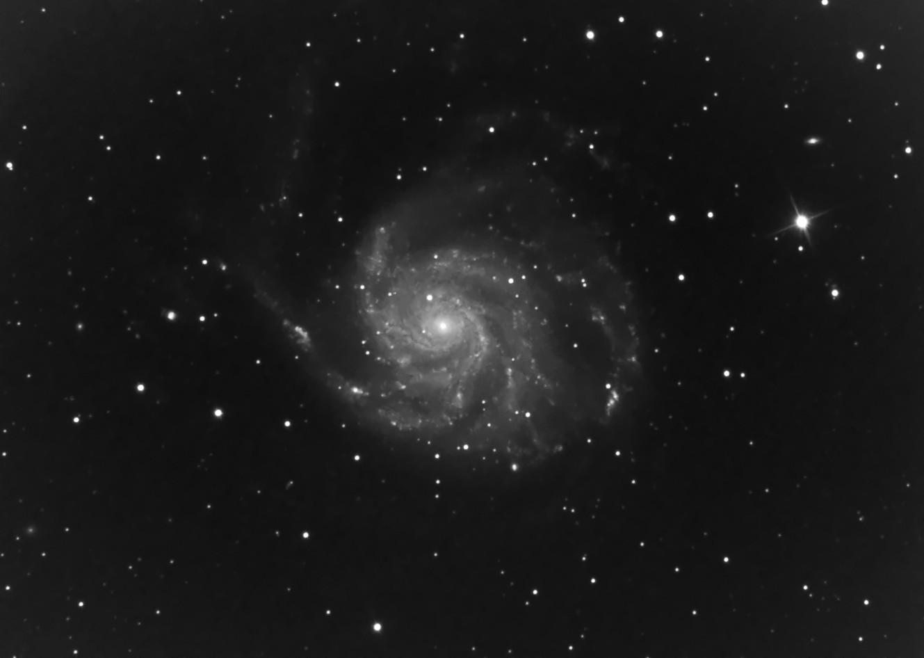

Bonsoir Didou
pas mal du tout ta M101, je me suis permis d'y toucher un peu pour le fond du ciel
Bonne continuation
Elle est déjà pas mal, on attend la couleur! :)
Ah, les CCD c'est quand même autre-chose... A l'APN c'est galère même avec des poses de 10 minutes et là, 60sec et c'est dans la poche. :wub:
Je me demande si vous avez pas choppé un virus nommé "astrophoto" :be:
Bravo à tous les deux :)
Salut Didou, elle est correcte ta M101 avec le 150mm.
Oui, faut éviter mon garçon ;) Je sais que tu étais en "manque", je comprends, mais la Lune raméne plein de photons qui remonte le fond de ciel et le bruit qui va avec.
Mais je pense que tu pourrais titiller un peu la courbe de la dynamique pour retirer un peu de bruit. C'est tjrs un compromis pour éviter de perdre des faibles signaux utiles.

Merci Christiand pour tes commentaires, je regarde toujours ce que tu as sorti pour comparer, une sorte "d'étalon de l'astro Français amateur..." je précise au autre que j'apprécie quand même vos images ;)
Serge: NGC6820, pour nous en Normandie, elle passe les 45° (avant c'est pas la peine) vers 2h pour une fin de nuit vers 3h30 (début du crépuscule) donc trop court pour vraiment y aller.
En plus je vais imager au club de la Société Astronomique du Havre (environ 20km) donc j'y vais pour 20h et je ne pourrais pas attendre 2h sans rien faire ;)
Conséquence, je tente en calculant avec le bruit de temps d'expo sur un objet Messier (ma priorité pour faire mon catalogue Messier entier si possible)
Voilà retraité et mieux "préservée" lors de la sauvegarde...
C'est une horreur pour retrouver le résultat de l'écran sous les navigateurs.
Seul le format BMP garde l'image correcte...

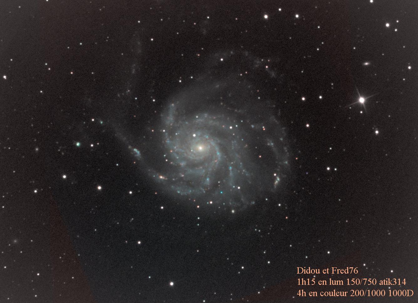

Et bien. Grosse différence entre l'Atik et le 1000D même défiltré... Ma M101 est immontrable...
Je la montre quand même...
Pour résumer, Didou et moi imagions M101 à 5 m de distance au pied de la coupole de la Société Astronomique du Havre à Saint Martin du Bec. Lui avec son Atik+SW150/750 sur sa nouvelle Atlas autoguidée, et moi avec mon 1000D défiltré sur 200/1000 monté sur HEQ5, le tout autoguidé au chercheur 9x50 et une SPC900 non modifiée.
Grosse différence donc sur le matériel, ce qui se voit sur la qualité du suivi : quand Didou autoguide à 1-2 arc.sec max, moi je saute de joie quand je descends en dessous de 6 arc.sec !!! Bref, mes étoiles sont bien empâtées... la prochaine fois je tenterais d'autoguider avec ma lulu SW70/500.
Au total 4 heures de poses :
- 35 x 3 min
- 27 x 5 min
Et un petit mélange de la lum de Didou et de mes couleurs...
Fred
Modifié par Fred_76
Voilà la version quasi finie de M101 collaborative
Fred76 et Didou au commande, moi la lum et fred la couleur au Canon1000D
La supernovae est bien bleu, mais j'ai vérifié avec la couleur d'HUBBLE, je suis sur les bons tons.
Vos commentaires?
Superbe, et bravo pour le travail d'équipe! :)
Fred: comment fais-tu pour trouver une étoile guide avec une SPC900 non modifiée? :confused:
Avec la mienne je suis généralement obligé de faire des poses de 2 sec pour trouver quelque-chose (objo 210mm @ f/5.6). Pas idéal pour la FWHM... :cry:
Salut Didou,
excellent résultat sur cette galaxie ! Beaucoup de détails fins dans les bras, bravo !
@OrionRider : et bien je cherche ! Vraiment, jusqu'à présent je n'ai pas eu de pb à trouver d'etoile guide. J'utilise Guidemaster. Je joue avec les réglages du gain, de la vitesse d'obturation, et du cumul de poses (en général 2 ça suffit).
Avec ses 180 mm de focale, ce n'est pas trop difficile de trouver une étoile dans le champ du chercheur 9x50.
Fred
