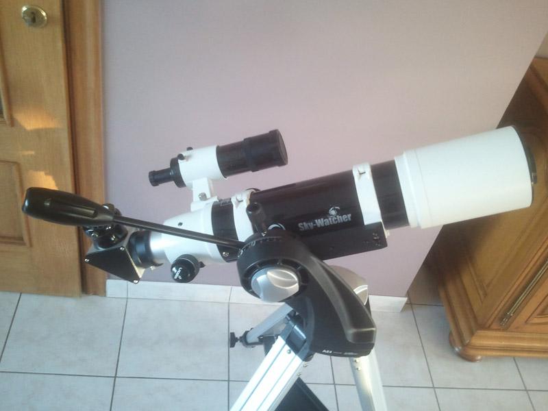

Une fois montée, ça donne ça et je trouve ça plutôt beau :) :
La lunette 80ED – la mécanique :
C’est une lunette apochromatique en verre FL53. Diamètre 80mm, Focale 600m, ce qui donne un rapport F/D de 7.5. Elle n’est pas trop lourde (2.5 kg sans les colliers) mais est assez longue, surtout à cause de son pare buée qui n’est pas rétractable et de sa grande focale. Il lui faut donc une longue valise pour la transporter.
Le porte oculaire est un crayford avec microfocuseur, ce qui change des premières 80ED à crémaillère. Il est doux est précis, sans jeu. En lui fixant un renvoi coudé et un oculaire de 450 g, ça tient la route sans problème. Il est toutefois dommage que le serrage du porte oculaire (pas du renvoi coudé) se fasse avec 2 vis. Un serrage annulaire aurait été plus précis.
Le modèle evostar est fourni avec colliers et queue d’arronde. Celle-ci est bien grosse et solide.
L’ensemble donne une très bonne impression de stabilité et robustesse. Et en noir et blanc, elle est bien plus jolie que les anciennes couleurs de Skywatcher.
La monture AZ4 – La mécanique :
Concept minimaliste pour cette monture azimutale, mais ça marche : Un trépied alu, et une tête. Il y a un réglage de fermeté sur chaque axe (azimut et hauteur). Il suffit de tourner une grosse molette qui assouplira ou rendra le déplacement plus dur.
La queue d’aronde vient se fixer sur la tête et est serrée par une vis. Le système est très solide mais j’aurais aimé une vis de sécurité en plus comme sur d’autres montures. Il y a un bras qui permet de déplacer facilement la monture. Apparemment, il y a deux positions : une pour l’astro, une pour le diurne.
La fixation de la queue d’aronde est bien déportée du centre du pied. Grace à cela, la lunette peut accéder sans aucuns soucis au zénith. Etant donné qu’il est possible de faire coulisser la queue d’aronde sur une grande longueur l’équilibrage peut être réglé facilement, même avec un fort poids dans le porte oculaire. Dans ma config (renvoi coudé 2’’, oculaire 450g), j’ai encore un peu de marge. On peut donc mettre un peu plus de poids tout en gardant l’équilibre. Bon… faut pas exagérer non plus ! Avec une bino et 2 gros oculaires, l’équilibrage parfait ne sera sans doute pas possible. Dans ce cas, il faudra rendre l’axe de hauteur plus ferme.
Le trépied se règle en hauteur. Si on n’utilise pas le chercheur, la position basse avec une chaise est très confortable et stable. Si on veut utiliser le chercheur sans devoir ramper pour pointer au zénith, il vaut mieux le monter plus haut. Mon réglage n’est pas en butée mais permet un confort correct tout en ayant une bonne stabilité.
La monture AZ4 est bien adaptée à une lunette 80 ED, avec des mouvements suffisamment fluides pour un pointage. Plus l’instrument sera bien équilibré, plus on pourra adoucir le mouvement. Quand on approche du zénith, on n’échappe pas à une perte de précision mais ça reste largement exploitable en ciel profond. A fort grossissement, l’imprécision est bien sûr amplifiée mais encore une fois, rien de dramatique, et largement au dessus des montures de supermarché. Il est toutefois dommage de ne pas avoir un réglage fin comme sur les montures équatoriales et certaines montures azimutales.
Quand je regarde le rapport qualité prix de la monture (environ 150€ avec trépied), je me dis qu’il est doit être difficile de trouver mieux. Si je ne regarde que la qualité, il y a bien sûr beaucoup mieux, notamment au niveau fluidité et précision, mais plus cher. Cette AZ4 est bien adaptée pour une lunette de 80 mm mais on sent qu’on est proche de la limite. Donnée pour une charge maximale de 8kg, j’ai du mal à croire qu’on puisse observer confortablement avec ce poids. Dans mon cas, je suis à 4.5 kg en config normale (lunette, colliers, RC, oculaire, chercheur).
