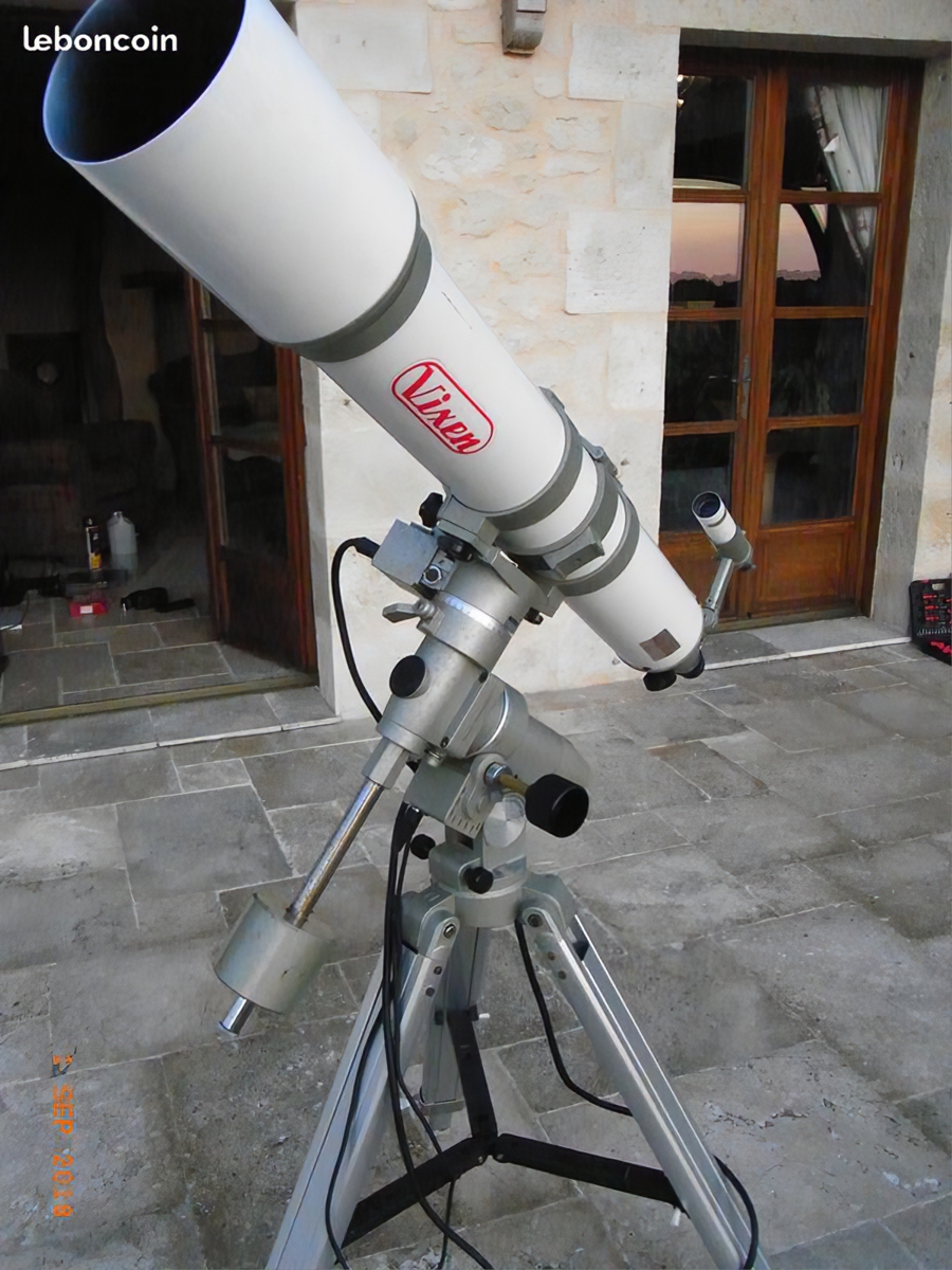

Une lunette Vixen sur GPDX motorisée......peut être un peu chère diront certains car cela doit être une achromatique. Si cela avait été une ED, à ce prix elle serait déjà partie.
https://www.leboncoin.fr/sports_hobbies/1485187031.htm/
Très belle lunette en effet, là aussi un peu élevé question prix.

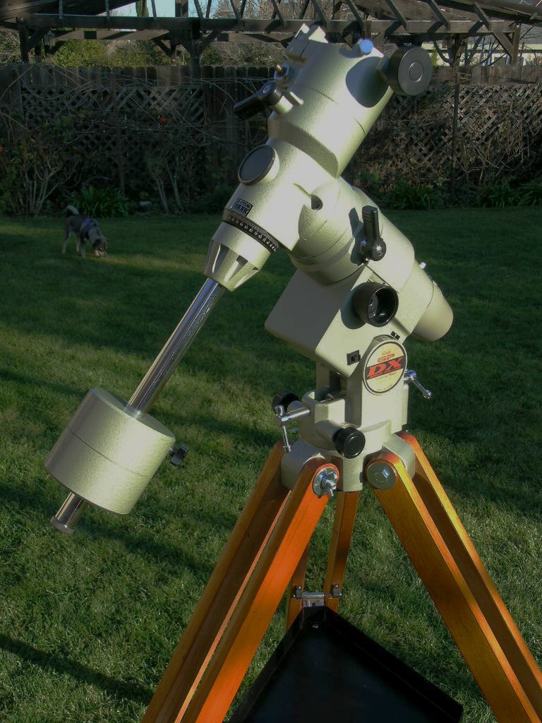

La 102/1000 est une bonne lunette achromatique, mais la photo de la monture m'étonne un peu.
Pour exemple, je ne vois pas la vis de réglage d'altitude à l'avant de l'embase de la GP DX que l'on retrouve sur les photos de cette monture telle que celle ci :
Image result for Vixen GP DX mount
et qui me semble plus ressembler, d'après ce manuel (photos de ces 2 monture en page 2) : http://www.super-polaris.fr/wp-content/uploads/2012/03/GP-GPDX-Manual.pdf, à celle de la GP.
Bien vu staffy......en fait elle n'est même pas exactement de la génération de celles de ton manuel. Un modèle antérieur de GP ? le haut de la barre de contre-poids n'est pas identique.
Modifié par Mizar94
C'est en effet une monture Super Polaris (SP) uniquement et pas une GP-DX. L'ensemble paraît propre, faudrait toutefois pouvoir jeter un oeil à l'objectif. Le prix est un peu élevé au regard de l'ensemble.
Une belle lunette sur une monture rigide. Ne peut faire qu'un heureux - débutant ou astram cherchant un 2 instrument.
Bein oui...pourquoi n'y ai-je pas pensé ! mais alors SP tout court ou SP-DX ? parce que si c'est une SP-DX, c'est déjà du costaud parait-il et peut être équivalent niveau capacité de charge à une GP.
Les possesseurs ou l'archiviste du site pourront sans doute éclaircir "le mystère" et nous en dire plus.
C'es un simple SP j'ai eu la même.
Bonne monture sauf le pied alu qu'on peut changer actuellement pour celui en acier de 5cm de section équipant lesEQ5/EQ6
Si c'était une SPDX alors c'était  relative bonne affaire (le tube seul se trouve entre 20/300 euros).
Sur une SP bof bof

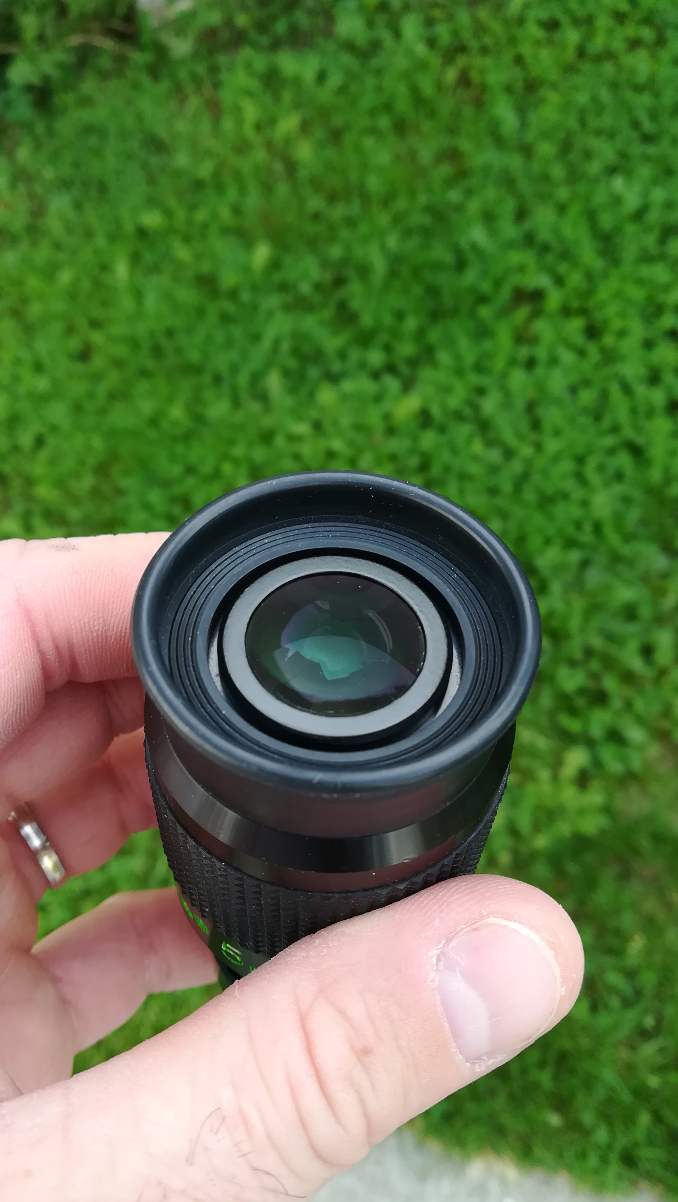

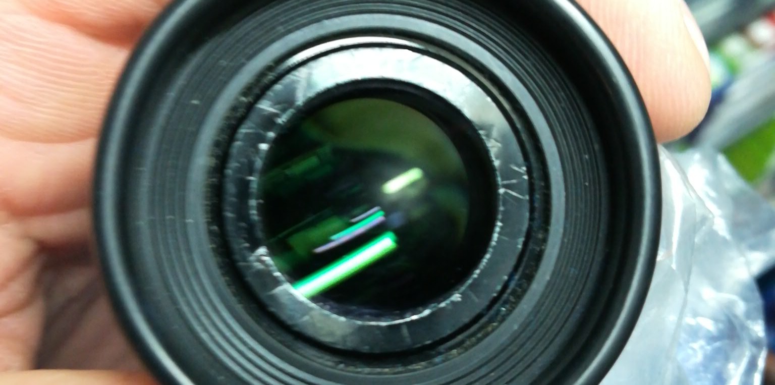

Donc les corps des lentilles de sorties étaient bien abîmés (photo 1).

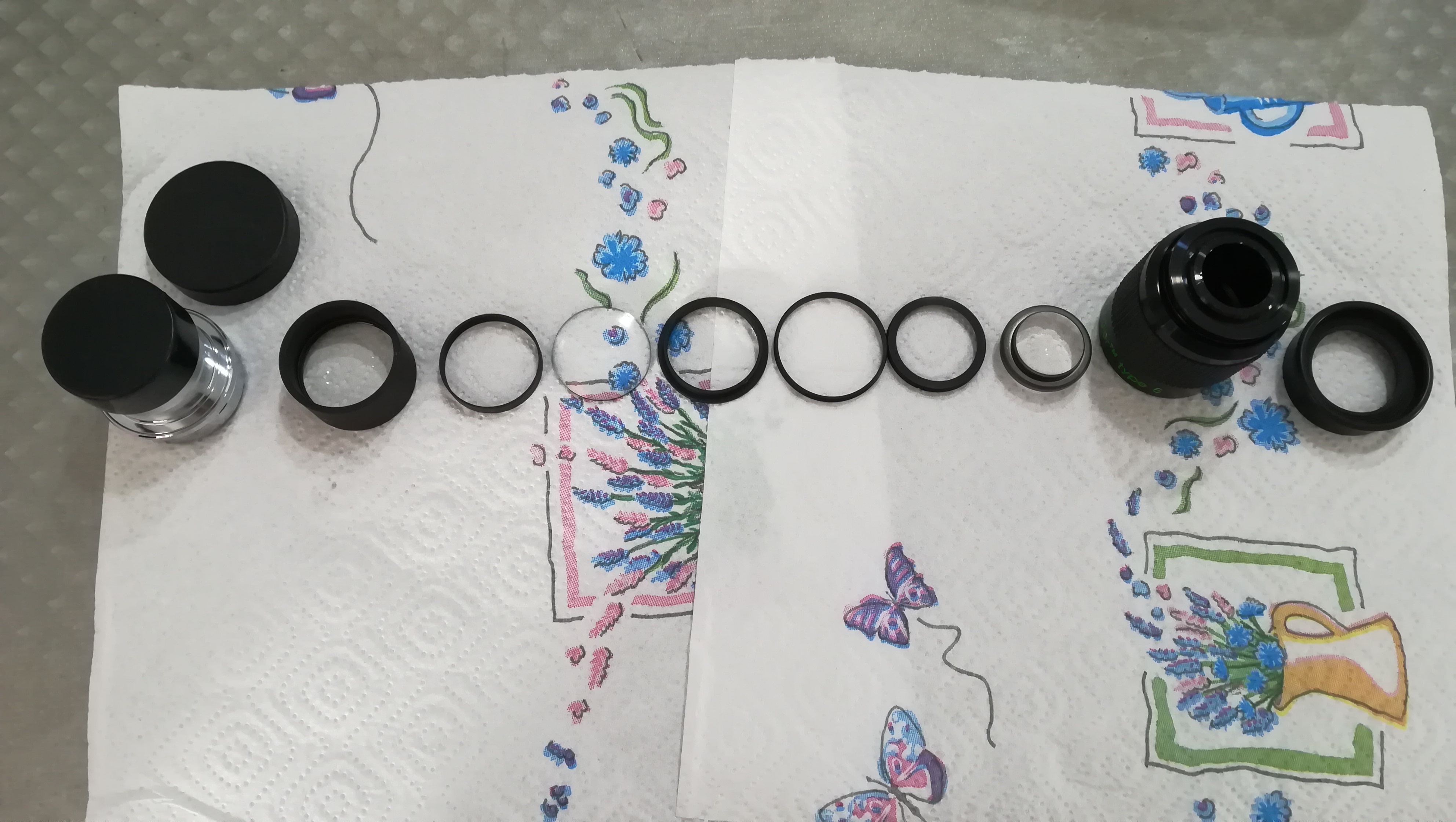

J'ai donc procédé au desocage des nagler (photo 2).

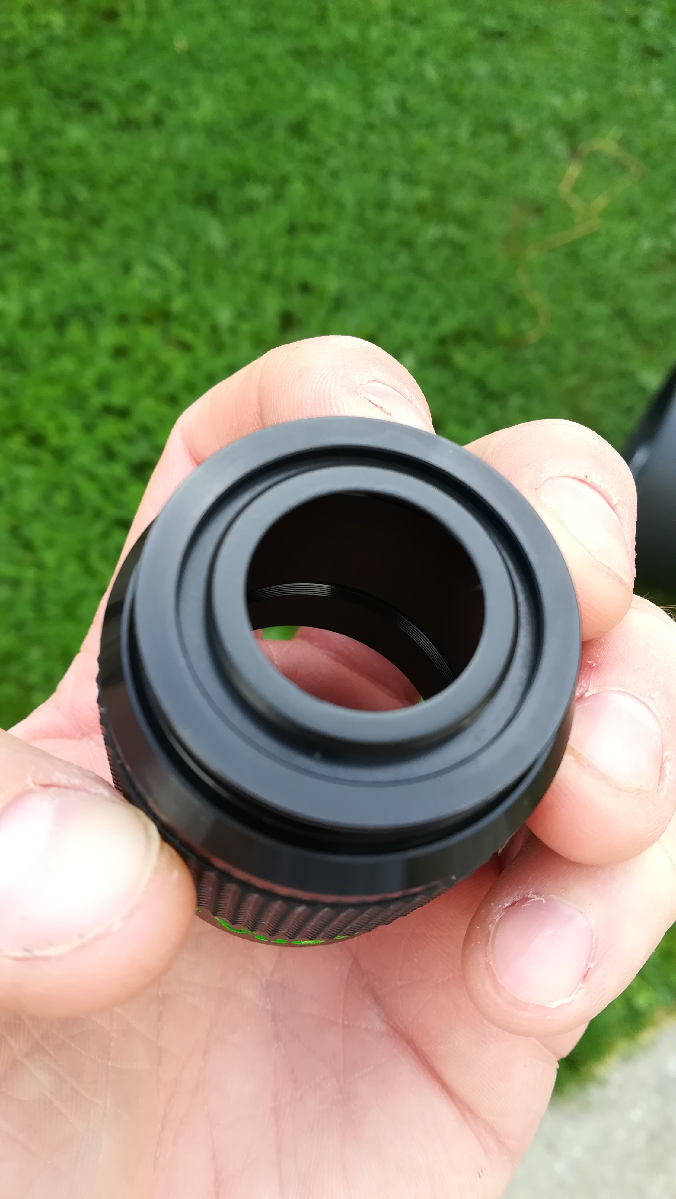

Un petit coup de ponçage précis (photo 3)

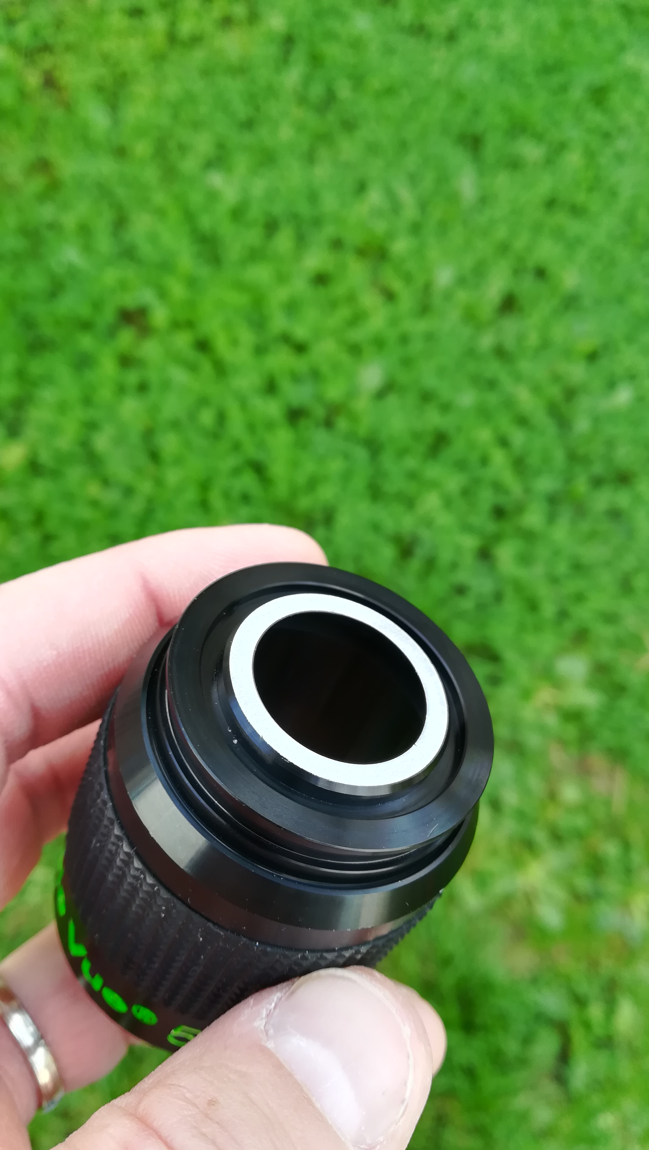

Repeindre uniquement cette partie en protégeant bien le reste, puis reassamblage (reste des photos).
Petit passage pour remercier @Astro_007  pour sa technique de nettoyage à la vapeur qui est juste parfaite ! Merci pour le tuto Stephane ;)
Conclusion, seule une lentille d'entrée à une griffe de 1mm sur 3mm environ, testé sur le ciel une seule fois pour le moment et je n'ai rien vu de gênant. Après un peu d'huile de coude et beaucoup de minutie, me voilà très content de cet achat :)

Pas tant que ça. J'utilise les outils achetés pour les travaux de la maison. Surtout faire bien attention au demontage et remontage, histoire que les lentilles soient comme au début et sans traces ni poussières. Le temps du ponçage et tout j'avais retourné un Tupperware au dessus des lentilles pour éviter des mauvaises surprise, poussières et j'ai des enfants :rolleyes:
Pour le ponçage, juste un outil multifonction en prenant soin de découper juste un petit bout de papier à poncer (plutôt que de le laisser entier). Un patron pour la partie à peindre pour pas peindre ailleurs. Bah oui tant qu'à faire :be:
Pour la peinture en bombe pour métaux.
C'tout. La peinture tient très bien et c'est propre. Je suis content du résultat ^^
