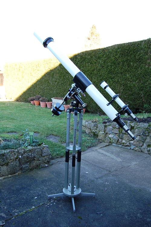

Ben oui ainsi va la vie. Je ne pensais pas m'en séparer mais bon comme dit plus haut y a des priorités. Mais elle fera un heureux. En tous cas je l'ai achetée sans accessoires optiques (perdus en route) et je suis très content car j'ai tout retrouvé et de la marque Carton en plus (le vendeur se reconnaitra peut être). j'ai fabriqué une manette de rappel en décli et une autre pour le frein qui courent le long du tube jusqu'au PO, comme sur les anciennes lunettes, ainsi depuis l'oculaire on peut manipuler frein et rappel. La photo est un peu ancienne et ne le montre pas.
