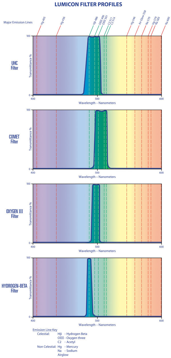

Le Lumicon ou le Astronomik on une bande assez Large de 11nm et 12nm respectivement et une très bonne transmitance de 90% ou plus. C'est impec pour le visuel.
Le baader a une bande un peu plus étroite de 8,5nm, une transmitance un peu plus faible. Plutôt orienté photo, mais marche très bien aussi en visuel. Si tu l'as pour la photo, tu peux l'utiliser en visuel aussi.
Avec les astodons qui ont une bande encore plus étroite voir très étroite, ça devient plus compliqué pour le visuel. Le filtre 3nm par exemple ne laisse passer qu'une seule des deux émission OIII.
Pour le visuel, il y a aussi le DGM optical (sur ebay ou en VPC aux US chez Omega). Très bonne transmitance, vers 90%. Bande un peu plus large que le lumicon. Pas pour la photo, il y a une remontée vers le Ha. Il y a aussi une petite remontée dans le violet (430nm) qui peut être embêtante en visuel sil il y a de l'éclairage au mercure.

Un petit test par Telescop Austria de quelques filtres, les spectres sont ici. Le Baader est nettement plus étroit que l'astronomik (on s'en doutait) mais le GSO est bien étroit aussi, intéressant...il y en a d'autres, mais pas le lumicon...
http://www.teleskop-shop.at/testphotos/Light_Pollution_Filters/Filterspektren_copyright-TommyNawratil.jpg
Le Castell OII semble avoir le même spectre que le Astronomik. Il est dispo chez Tavsco pour 66,78eur en 2" !
(un peu plus cher chez Teleskop austria). Par contre le 1,25" est moins cher chez Teleskop Austria à 48eur, c'est pas cher...

un autre lien interessant : le site de Christian Buil
http://www.astrosurf.com/buil/filters/curves.htm#Lumicon [OIII]
Très intéressant et pro comme d'hab..
Les filtres sont peut êter un peu anciens, néanmoins on voit un peu la même chose pour le spectre de l'Astronomik que chez Teleskop Austria : il est assez étendu vers le Hbeta et vers le vert. Le Lumicon est plus sélectif, comme le Baader. La différence se fera au niveau de la transmitance, 10% plus élevée sur le lumicon. C'est proche tout ça mais le Lumicon reste devant d'après ces tests :super transmitance et très sélectif, il cumule les atouts des Baader et Astronomik réunis.

Concernant les filtres Lumicon, c'est très difficile de comparer car chaque filtre est unique, je possède par exemple le UHC Lumicon en 2" et en 1,25", et bien on voit pas tout à fait la même chose dedans!
Le taux de transmission varie de 89 à 98% chez Lumicon avec une moyenne autour de 93% je dirai.
Avec toute la panoplie Lumicon, j'espère pouvoir un jour faire une comparaison avec les Astronomik qui semblent avoir une excellente réputation mais le prix est maintenant identique à Lumicon, à voir et à tester...🙂

Concernant la nébuleuse du croissant dans le cygne, il faut essayer l'UHC et l'OIII, il n'y a pas à priori de filtre qui se détache nettement sur cet objet.
En revanche l'OIII Lumicon est très serré avec une bande passante de 11nm seulement (entre 10 et 12nm max suivant les filtres), il est donc très sélectif (à comparer avec Astronomik pour voir).🙂

Un site pour comparer les courbes de filtres
https://searchlight.semrock.com/?sid=a08a1af9-84ee-49d2-959d-153d7e7c0eb8#
On peut voir qu'il y a pas mal de variabilité dans une même marque (selon l'année de production ou la série ou ... ?)
Lumicon à maintenant une nouvelle version qui parait il est bien plus stable
https://www.cloudynights.com/topic/664946-new-oiii-filter-from-lumicon/?hl=o#8208iii=&page=5
Le Baader O-III est donné comme plus serré , trop ? selon les cibles (de mémoire 6 nm)
