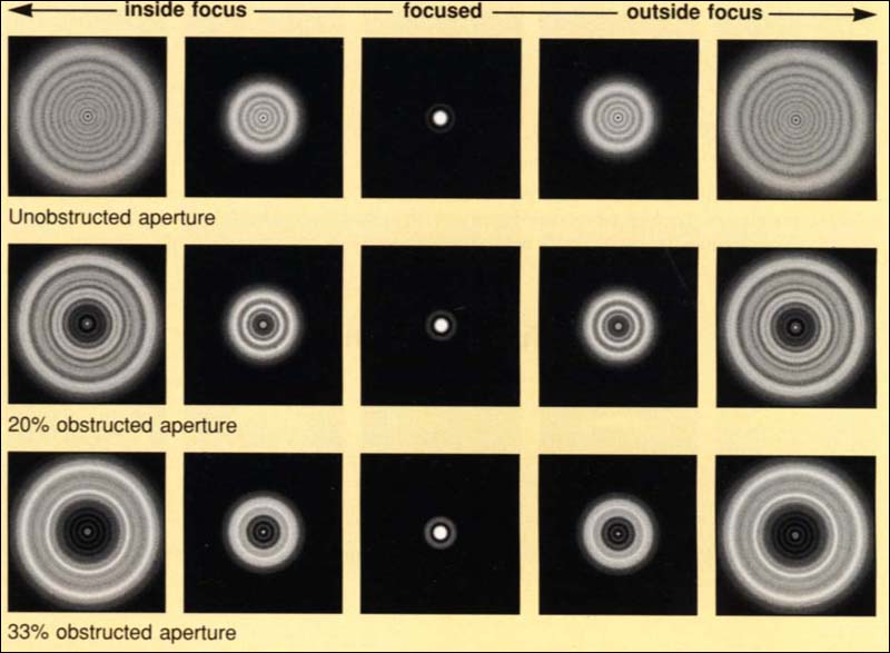

Il y a l'alternative du masque carton:
- soit tu diaphragmes le tube pour obtenir 2-3D.
- soit tu augmentes l'obstruction centrale, ce qui renforce l'anneau de diffraction.

Attention : si tu diaphragme, tu diminue le diamètre : la colim sera moins précise. à éviter pour régler (sauf pour s'entrainer à voir la tache)
Par contre si tu augmente l'obstruction centrale, là tu garde tout le diamètre en renforçant l'anneau extérieur de la figure d'airy.

Personne n'a essayé l'idée de diaphragmer et augmenter l'obstruction?
En plus, avec un masque central on s'affranchit de l'offset lors du contrôle extra/intra-focale à grossissements plus modérés que pour voir la tronche d'Airy.

Syncopatte : en diaphragmant le tube, on augmente artificiellement le F/D, donc on augmente la tolérance de collimation. Mettons par exemple que sur le télescope d'origine la collimation se fasse à 10 µm près (chiffre au hasard). En triplant le F/D, on aura en quelque sorte un autre instrument dont la tolérance sera de 30 µm. On va donc le collimater à 30 µm près. Quand on enlève le diaphragme, le télescope d'origine est mal collimaté puisqu'il ne l'est qu'à 30 µm près alors que la tolérance est de 10 µm.

Une question stp : dans ton schéma, les images intra- et extrafocales sont identiques (on lit souvent que cela doit être le cas): quelle est stp la signification (en optique) d'images intra- et extrafocales légèrement différentes? En d'autres termes, qu'est-ce que cette différence peut révéler sur une optique (mirtoir ou lentille)?
D'avance, merci :).
@lamontoie, oui tu peux défocaliser, mais attention très légèrement.
@Jean Yves. Oui tu peux voir Airy sur une étoile artificielle. Mais il faut pas mal de distance. Mais il faut pas mal de distance pour que l'aberration de sphéricité soit négligeable. Tu as intérêt à prendre une étoile 9µ pour réduire cette distance. (au moins 200x le diamètre avec la 9µ). Maintenant pour la collimation, tu peux réduire la distance. Mais tu sera confronté à 2 problèmes:
- la turbulence. avec quelques dizaines de mètre de recul, ça peut commencer à être gênant.
- l'optique peut bouger un peut petit peu sur la plus part des télescopes. La collimation faite à l'horizontale ne sera pas forcément maintenue quand le télescope sera vertical sur le ciel.
Mais ça peut être utile pour dégrossir la colim et s’entraîner.
@ starac : effectivement sur un réflecteur pur, l'intra et l'extra devraient être identiques, sinon ça peut révéler plusieurs choses:
- si la tache est bien ronde mais différente en intra extra : c'est de l'aberration sphérique (typiquement le cas quand on a trop de tirrage sur un SCT)
- si la tache n'est pas ronde et que le défaut tourne d'un quart de tour entre intra et extra, c'est de l'astigmatisme;
MAIS ATTENTION : sur certaines optiques avec du verre, l'intra et l'extra peuvent être différentes alors que l'optique est parfaite. Les différents ordres d'aberration sphérique se compensent quand on fait la mise au point. C'est le cas des Maksutov par exemple ou de certaines lunettes.
Donc tu n'aura jamais une intra et extra identique sur un MAK si l'optique est bonne.
