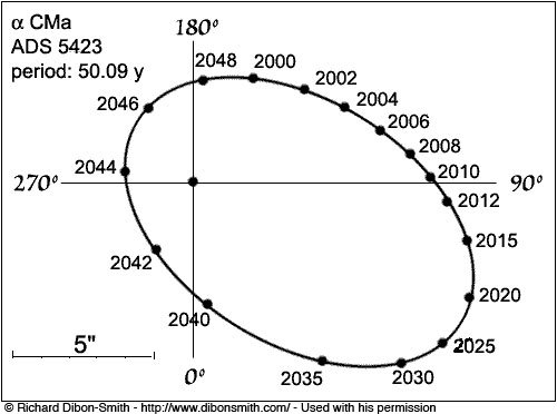

Magnitude apparente de Sirius B de 8.44, tournant autour de Sirius en 50 ans. On pourrait en quelques années s'en assurer !
Ouais, mais bon, faut pas être pressé non plus, parce qu'elle va encore rester "en bas à droite" pendant encore 30 ans…
Mais ça va bouger pas mal entre 2040 et 2050… :confused:
N'empêche que le déplacement peut être mis en évidence si on note la direction AB par rapport aux étoiles du champ. J'avais fait la manipe avec 70 Ophiuchi et on voyait le déplacement en 5 ans ( http://www.astrosurf.com/bsalque/Dessins/maj/70oph.jpg - on voit qu'à l'époque j'avais un écran pas très lumineux...)

si c'est 5" d'arc en gros la "distance" entre Sirius A et B , ( message # 15 Halebopp ) c'est à peu près le diamètre apparent de Mars à cette époque ci de l'année ...( astromag 161 )
=> donc pour un grandissement donné en observant Mars avant d'observer Sirius ça donne une bonne idée de la zone de recherche ....
Modifié par gglagreg
gglagreg : très bonne idée de se faire ce genre de repère ! Ou bien on peut observer d'abord une étoile double qui a à peu près le même écartement.
Mais l'écartement est en fait plus important que 5", il est quasiment de 10", comme l'indique le schéma donné par HaleBopp au message n° 15 (le logiciel Guide indique 10,0" pour 2014,0). Pour comparaison, Rigel A et B sont séparés de 9,2" - voilà une bonne référence, en plus c'est un superbe couple.
