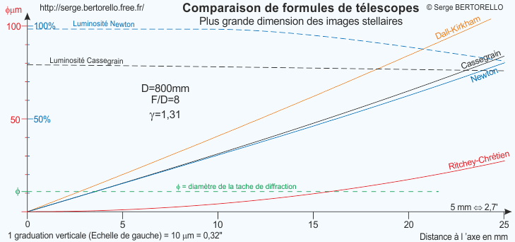

La coma est vraiment la plaie sur un newton utilisé en HR comme l'indique le schéma suivant :
A F/8, la coma devient supérieure à la tache de diffraction au delà de 3~4mm de l'axe (donc on atteint plus la limite de diffraction). A F/4, la contrainte est 16 fois plus faible (une fraction de mm de l'axe).
