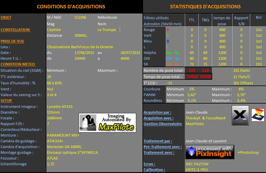

Faite depuis la Ginerie avec l'AP155 et une Moravian G4-16000 de chez Skymeca, seeing très bon comme très mauvais
C'est la 1ere image publiée avec cette lunette, gros travail pour pépé en traitement et bien sur en acquisition (Maxpilote + TheskyX)
Grâce à Maxpilote et l'astrométrie redoutable de theskyx, l'image finale fait 4088x4086 pour un capteur 4096x4096...

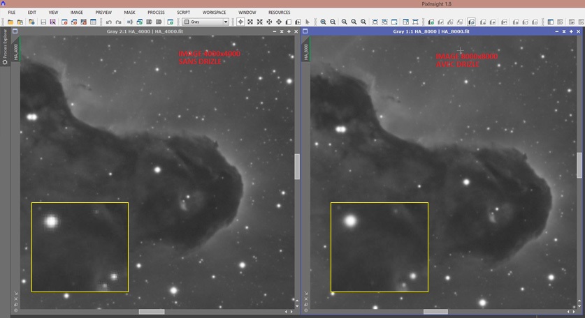

Cette image a été traité avec le mode Drizle.
l'avantage de cette méthode est le travail des détails et surtout les étoiles.
tout le traitement est fait en 8000x8000 (bin 0.5), on redimensionne en bin 1 en fin de traitement juste pour publier.

Avec ce nombre de poses, le drizzle marche très bien, les détails sont incroyables, bravo! :)

Sympa le drizzle ! les étoiles ne sont plus pixelisées !
Par contre il faut un ordi qui tourne du tonnerre ! j'imagine de poids de l'image en 8000x8000 avec quelquesss calques dans CS §

(vais allez voir sur PI.com le process DRIZLE. Tu n'utilises pas le process SUPERBIAS ? je vois qu'il est indiqué 301 offsets )

220 brutes en 8176x8172px ? :b:
Non le drizzle n'intervient qu'en fin de prétraitement une seule image est donc généré en 8000px. ;)
Merci
En effet c'est juste la dernière qui est en 8000 8000. Vaut mieux car l'une de nos prochaines images est à plus de 600 brutes (4 champs en mosaic).
Trés beau bien sûr. Les grand moyens en temps de pose :)
Pas sûr que le drizzle apporte de la résolution ? Les étoiles sont moins pixellisées mais le résultat ne serait le même en doublant la taille en pixels de l'image ? Je ne vois pas de différence de résolution dans les détails des nébulosités. Quel drop shrink avez vous choisi ?
