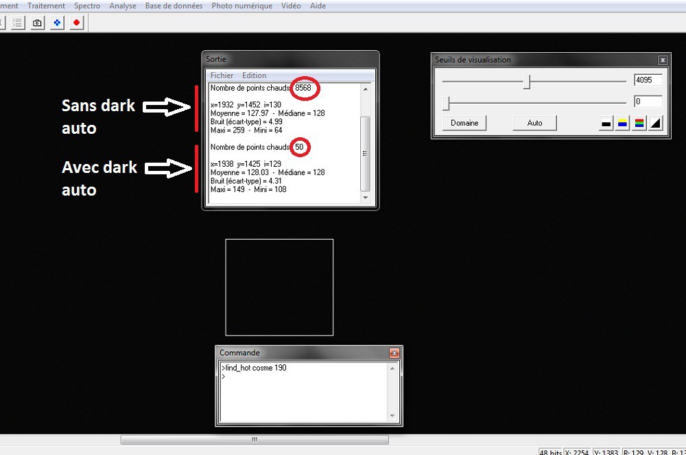

Suite au post de colmic hier, j'ai moi aussi fais un petit comparatif concernant le star eater...
J'ai capturé deux séries de 14x30s en mode bulb et hors mode bulb sur le double amas de Persée.

En chiffres:
fwhm sur série non modifiée: 2,1
fwhm sur série modifiée: 3,1
Soit des étoiles plus grosses d'environ 30% ! (vérifié sur plusieurs étoiles)
Sigma sur série non modifiée: 28,74
Sigma sur série modifiée: 20,78
Soit un fond de ciel réduit d'environ 23%
Voilà pour ce petit comparatif.
Il serait intéressant de faire le même sur une cible de type nébuleuse pour voir si le traitement (star eater) bouffe aussi de la nébulosité.

Je dirais presque que je suis content de voir que le "star-eating" est finalement flagrant après les discussions des dernières pages, mais en même temps ça me fait un peu mal au cœur vu que j'ai investi dans un A7s tout récemment. :D Après, je suis à peu près convaincu moi aussi qu'on a déjà de quoi faire avec 30 sec de pose dans pas mal de zones, sauf peut-être lorsque des filtres sont utilisés et que la luminosité baisse de manière très significative. Dans ces conditions, le star-eating sera quand même un problème car il diminuera artificiellement le signal sur les poses > 30 sec tandis que les poses < 30 sec ne capteront pas toute l'information disponible.
Bref, je poste simplement pour rappeler que ce problème d'élimination des pixels chauds n'a rien à voir avec la compression RAW devenue une option dans le firmware de l'A7rII, comme le laissait penser la fin de la page précédente. Même dans l'hypothèse où l'A7s finirait par bénéficier d'une version équivalente de son firmware, avec compression RAW facultative, le star-eating persistera bel et bien. À ma connaissance, Sony n'a encore jamais communiqué à ce sujet malgré des questions posées directement par certains membres de Cloudynights, donc on ne sait pas s'ils envisagent de modifier ça. En l'absence de réponse de leur part, on peut même assez raisonnablement penser l'inverse. :/
Merci pour vos tests en tout cas Colmic et Benjamindenantes, ils sont mieux foutus et plus informatifs que tous ceux qu'on pouvait trouver jusque là, et ils montrent mieux l'effet !
Oui le problème de star-eating (ou l'effet donuts au choix), n'est pas lié à la compression Raw.
Et même si on n'avait que le raw 14 bits, on ne verrait de toutes façons pas la différence avec un raw 13 bits à moins d'être un cador ! Donc pour le moment on ne sait pas si la MAJ du firmware du A7RII corrige aussi le star eating ou pas, l'info n'est pas remontée dans le descriptif.
Tu as aussi raison sur un point : Sony n'a jamais répondu à ce soucis d'algo de suppression des pixels chauds. La question a pourtant été clairement posée sur le forum Sony avec images à l'appui, jamais un membre de Sony n'a répondu.
Je crois qu'il ne faut pas attendre après et soit se contenter de poses de 30 secondes, soit faire avec le star eating et poser en conséquence pour lisser le problème.
Le miracle viendrait d'un firmware genre Magic Lantern qui pourrait corriger un certain nombre de pb, ou qui ajouterait simplement des poses de 60, 90, 120, 150, 180 secondes par exemple aux 30 secondes déjà implantées. Reste à prier pour qu'un tel firmware soit étudié par un indépendant.
Dans tous les cas, ça me fera pas changer mon A7S tout de suite, je l'aime trop ! Et pis j'ai déjà assez à faire avec 30 secondes de poses :)

Est-ce qu'il n'existe pas de 'workaround' comme pour la première génération de Nikons qui avaient aussi un algo 'star eater'?
Attention quand même...
Ce test compare des brutes A7S non bridées et des brutes A7S bridées.
Même avec cet algorithme appliqué le résultat reste très largement meilleur que la très grande majorité des apn.
Ce que j'en conclu, c'est juste que faire des poses de 45 secondes est parfaitement inutile. Il faut, pour compenser la perte, passer par exemple de 30s a directement 2 min.
Concernant le protocole pour éviter l'application du traitement, je doute que ça puisse passer comme sur les nikon. Le traitement étant appliqué immédiatement, le coup d'éteindre l'apn après chaque poses ne fonctionne certainement pas.
D'autant que c'est très contraignant et c'est exactement ce que les possesseurs de cet apn veulent éviter.
Donc au final pour moi c'est soit 30s en mode M ou alors 2 min en bulb. Après 2 min et même sous un bon ciel, le fdc montre vraiment trop.
Justement, sur les APN Nikon (D70, D90, D300,... jusqu'au D7000 non inclus), le traitement est fait seulement quand le 'dark' automatique est fini, juste avant enregistrement. Donc pour une pose de 60sec on a une minute pour éteindre l'APN, l'image est alors sauvegardée sans traitement.
Ce serait sympa si tu pouvais essayer. Pas forcément besoin de faire ça sous le ciel, on le voit déjà sur les darks. Il suffit de faire:
Un dark de 300 sec en mode normal;
Un dark de 300 sec en mode 'NR' et en coupant l'APN pendant la période 'NR'.
Si les darks sont différents (plus de pixels chauds sur le second), c'est que ça marche.
Plus d'infos ici: http://www.astrosurf.com/buil/nikon_test/test.htm
A tester en effet.
Pour ça il faut donc activer la réduction du bruit et couper l'apn avant la fin du dark.
J'ai pratiqué avec mon nikon mais j'ai vite abandonné.
Si ça marche, tu te lances dans la commercialisation d'un boitier de commande automatique? :)

Bon, j'ai des résultats et des mesures!
En comparant deux dark de 2 minutes avec et sans retrait du dark automatique.
On a donc bien la possibilité d'avoir des brutes vraiment brutes en appliquant exactement la même méthode qu'avec les nikon d'une certaine époque. (Merci orion rider!)
Le résumé des mesures dans iris:
Le traitement est très efficace a en croire le nombre de pixels chauds supprimés.
8600 comptés sans traitement contre 50 avec!
Concernant le sigma (bruit) il est logiquement plus élevé sans traitement.
On voit aussi que le traitement lisse les écarts avec une amplitude entre valeurs mini et maxi beaucoup moindre.
Bref ce traitement est terriblement efficace... :confused:

Je comprends pas bien ton process Benjamin.
Tu as donc coché la case "réduction du bruit pose longue" ?
Puis tu as fait un dark de 2 minutes et coupé le boitier juste avant le traitement auto ?
Puis tu as laissé le boîtier faire son traitement auto (donc pendant là encore 2 minutes) ?
Et à la fin tu compares les mesures entre l'image sans traitement et l'image avec le traitement c'est ça ?
En fait c'est pas vraiment ça qu'il faut mesurer, parce que le dark auto on s'en fout dans tous les cas.
Ce qu'il faut mesurer, c'est 2 images faites ainsi :
- la première image, un dark de 2 minutes avec la coche "réduction bruit pose longue" sur OFF
- la seconde image, un dark de 2 minutes avec la coche "réduction bruit pose longue" sur ON puis stopper le boitier juste avant le traitement auto.
Et comparer les 2 images pour savoir si l'algo de réduction qui est appliqué sur l'image avec la coche sur OFF est ou n'est pas appliqué aussi sur l'image avec la coche sur ON.
Là ton test ne nous dit pas si l'algo est ou pas appliqué. On n'en sait rien.
Autre point : c'est sur le community en anglais qu'il faut poster la plainte, il y en a déjà une en cours, c'est celle-ci qu'il faut alimenter (je vais la retrouver), parce que déjà que le community anglais n'est pas très lu par Sony, faut rien espérer du Community FR...
