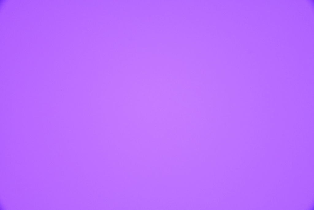

Le correcteur Baader MPCC mk3 est vendu pour 44mm d'illumination. Même si on n'a pas 100% sur tout le champ, ça reste exploitable largement au-delà du format APS-C. Avec de bons flats, sur beaucoup des sujets ça doit passer même en FF. :)
Merci pour l'info.
Oui, 44 mm d'illumination c'est très largement correct et rattrapable avec un flat.
C'est 42mm chez Taka pour le réducteur de la TSA.
Faut voir si la dégradation est contenue vers les bords, j'ai pas vu d'exemple en 24x36.

J'ai donc reçu l'A7S dé filtré plus la FSQ-85. Avec le montage en M48 de la bague Skymeca, qui par ailleurs chez moi serre correctement, le champ semble très peu vignetté. Juste un poil dans les angles. J'ai cru lire qu'on ne pouvait guère faire mieux à cause de la baïonnette. Correct ?
