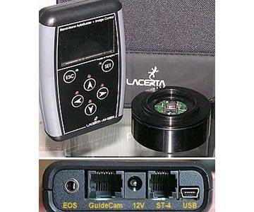

le M-GEN est un boitier de commande d'autoguidage (pour se passer de PC)
par contre je pense que la fonction dithering est accessible qu'avec l'autoguidage.

après, le truc enquiquinant, c'est que sur le boitier du M-Gen, le branchement est bien indiqué "EOS"
il faudrait une évolution du boitier (logiciel ? ) pour qu'il accepte l'A7S (ou autre boitier selon les besoins de chacun)

Pas de problème pour piloter le Sony A7s avec le MGEN
http://www.avex-asso.org/forum/viewtopic.php?f=16&t=4696
Je l'utilise pour autoguider. simple, facile ne prend que quelques minutes à mettre en oeuvre.
Je n'imagine plus de gérer le dithering manuellement lorsque l'on peux laisser l'autoguidage gérer tranquillement l'ensemble APN et monture. C'a laisse le temps de faire du visuel ou autre le temps des séances de pose.

en l'absence de Michel, je reposte le lien pour le câble qui va bien pour faire du dithering avec le Lacerta :
http://www.amazon.fr/gp/product/B00VII1QWY?psc=1
j'ai ce câble, il permet de faire le dithering comme si le Lacerta voyait un Canon.

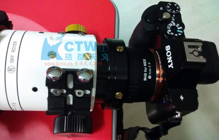

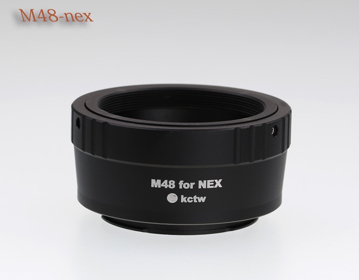

Pour ceux que cela peut intéresser, je viens de commander cette bague :
Je ne me souvient plus si j'ai commandé en € ou en $ mais la bague est en dessous de 15 moins de 20 avec les frais de port.
Le seul choix de paiement possible est en cash à la livraison et l'inscription et la commande se font rapidement. A priori pas de risques donc.
Il y a plein d'autres trucs sur leur site.
L'adresse du site :
http://www.kctw.net/index.php?route=common/home
L'adresse de la bague
http://www.kctw.net/index.php?route=product/product&product_id=580&search=M48

C'est du T2 donc un diametre de 42.
La bague présentée plus haut est en 48mm. Ta bague est donc moins large.

- oui le Lacerta gère très bien le Sony, il suffit d'acheter le câble qui va bien (c'est bien celui donné en lien par Astropat plus haut que j'utilise). Comme l'indique Philippe, le Lacerta peut même piloter 2 boîtiers, moi je pilote le A7S et le Canon 7D en même temps (avec un simple jack en T), le seul soucis c'est que si on pilote des poses de 3 minutes pour le 7D, alors le A7S devra faire des poses de 3 minutes aussi, ou alors il fera seulement une pose de 30s pendant ces 3 minutes (du coup on perd l'intérêt).

OK mais la bague présentée s'adapte seule entre le scope et l'a7s ou à t elle besoin d'un adaptateur supplémentaire ?
Merci
Bah ça dépend de l'imageur...
Sur mes newtons, j'ai besoin d'un correcteur de coma. Il sort en M48 donc une bague m48 est nécessaire pour connecter l'apn au scope.
Le correcteur lui se glisse dans le PO.
Avec une lulu, il faut voir quel est le diamètre de filetage en sortie et choisir la bague en conséquence.
