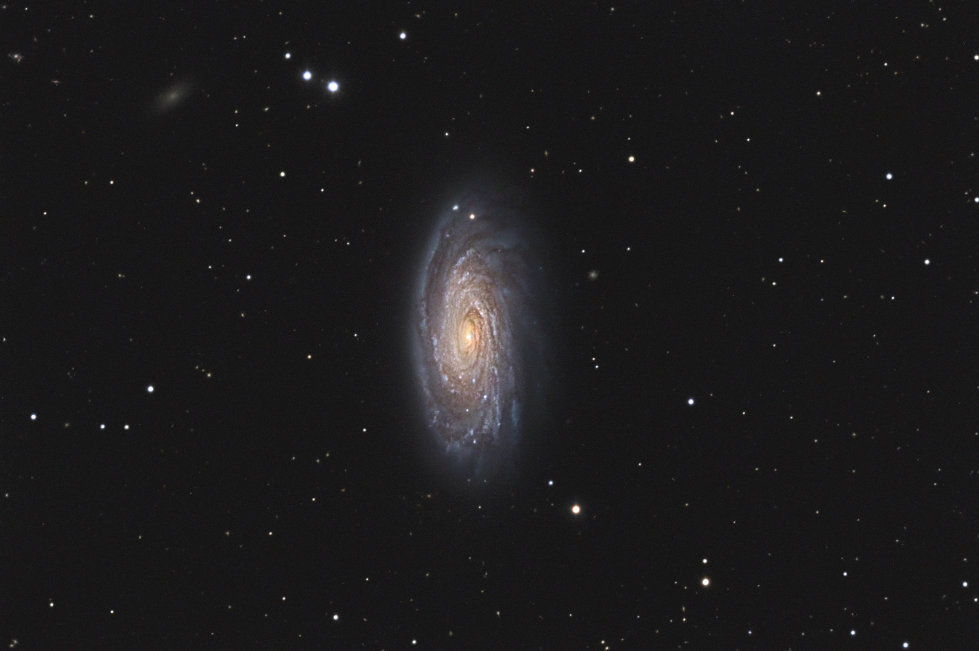

Ciel bien bleu, pas de vent, un bon seeing, des conditions étaient réunies pour se remettre au travail en sortant le tube de 11" :)
J'ai pointé un Messier qui passe encore très bien dans le champ de la ST10 à 2.8 metres de focale. Cette galaxie vue de 3/4 est très morcelée avec de nombreux détails dans les spires.
Conditions d'amusement : C11EdgeHD à 2.8 metres de focale et la Sbig ST10XME. Guidage au second capteur interne sur une étoile de magnitude 10.
Monture G11 Stepper pilotée avec la MTS3SDI Boxdoerfer, goto relatif via CdC.
20 X 300 secondes soit 100 mn en luminance à F10 avec un échantillonnage de 0.5"/pix.
Chrominance issue de précédentes acquisitions.
Seeing sur pré image 1.4 - 1.5" d'arc. Seeing sur brute longue pose 1.7 à 1.9" d'arc.
Suivi à 100% des acquisitions à cet échantillonnage pour garantir une détection et une résolution optimale.
Prétraitements et traitements Iris V5.1 puis PS CS2

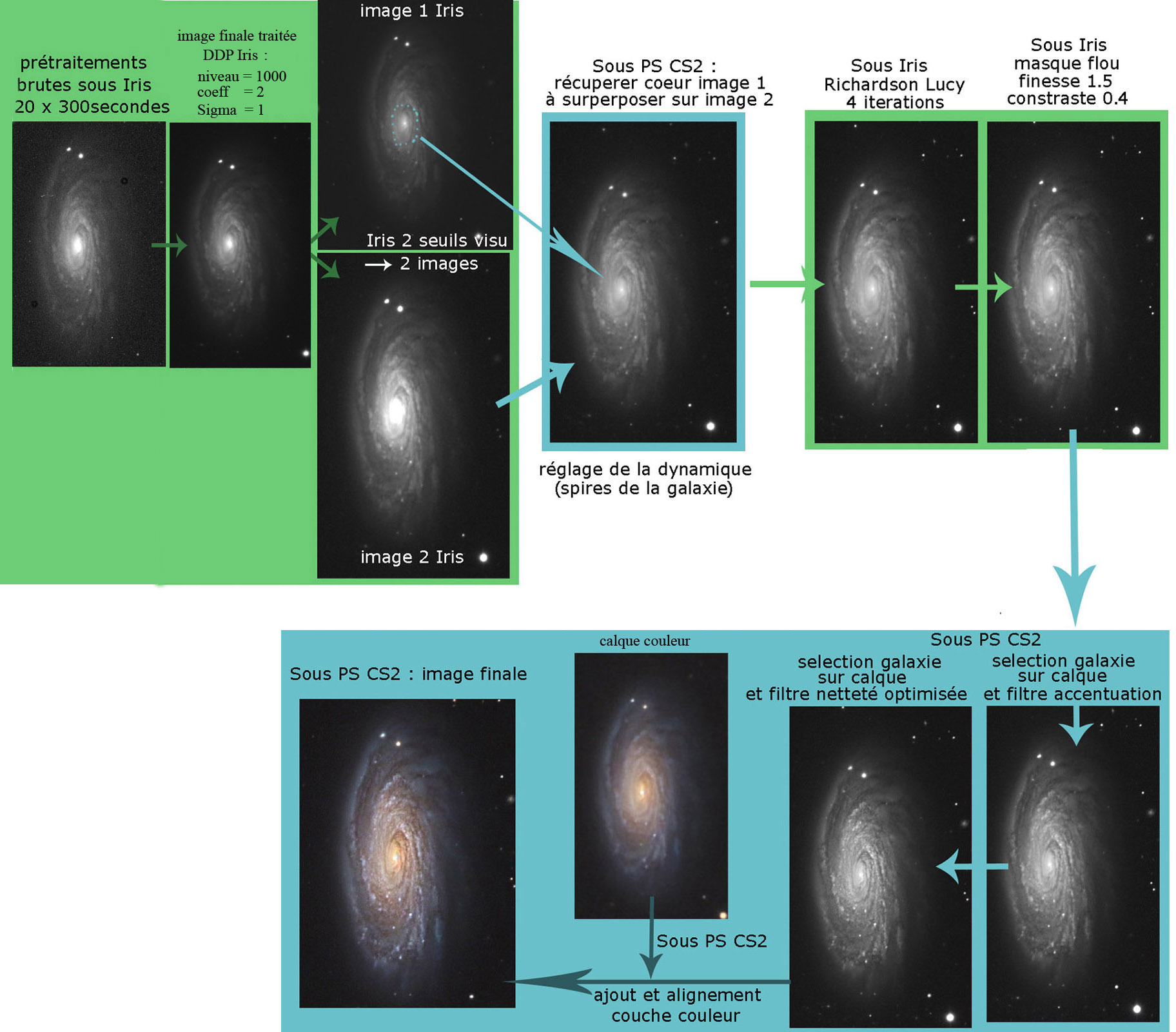

Un peu de traitement pour les zintéressés : ci dessous j'ai résumé le protocole appliqué à cette galaxie.
On part des brutes prétraitèes par Iris, de l'image compilée on applique une DDP (réglage : niveau 1000, coeff 2.00, sigma 1.0) et on tire 2 images différentes ajustées aux seuils de visu. Une image1 qui montre le coeur de la galaxie, mais des spires peu prononcées, une seconde image2 avec des spires plus dynamiques mais un coeur en apparence saturé.
Puis on passe sur PS pour monter une 1 seule image en récupérant le coeur de l'image 1 que l'on ajuste sur l'image 2, qui sert de "fond".
Ensuite on aborde les différents phases de postraitements qui vont "dynamiser" les détails de la galaxie. Il faut passer par différents steps, Iris puis PS.
Chaque phase est sauvegardée en PSD 3X16 bits, ce qui permet de revenir en arrière si quelque chose cloche.
C'est toujours le même principe : surveiller la montée du bruit, maintenir des curseurs pas trop incisifs, travailler sur calque pour préserver les autres zones de l'image.
En vert : travail sous Iris, en bleu : travail sous PS.
Les possibilités sont quasi infinies avec le couple Iris et PS :rolleyes:

Pas mal l'idée de sortir deux images aux traitements différent avec iris et de les empiler par la suite. J'aurais cru que ça revenait au même moi ? Personnellement, j'aurais empilé des images avec des temps de poses différentes. Oui, on fait des choses parfois... :p
Hervé, non, il ne s'agit pas de 2 traitements différents, mais d'une seule image DDP ajustée avec 2 seuils de visu différents.
La DDP Iris bien dosée augmente la dynamique, mais en 16 bits les écarts sont importants entre le coeur et les faibles extensions. Donc il faut ajuster les seuils de 2 façon différentes, soit 2 images distinctes en PSD issues d'un même traitement.
Merci de ta réponse Christian, j'avais lu trop vite... C'est pour cela donc que je ne comprenais pas trop. :p

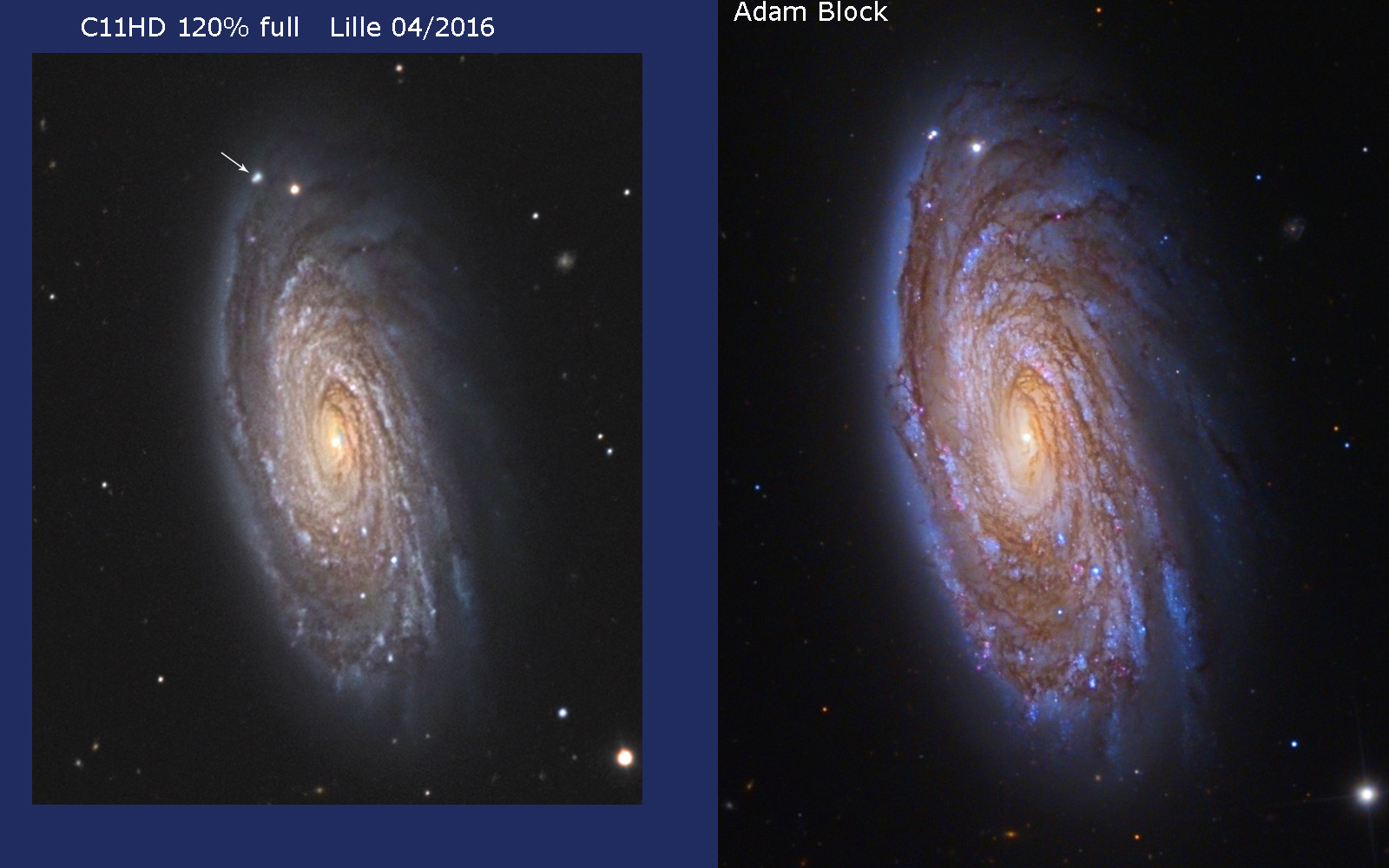

Voici une comparaison avec la version de mon astrophotographe préféré...:rolleyes:
Le C11 arrive à sortir des détails, tout est dans le seeing. Remarquer la petite étoile double (fleche).
Cette image de M88 d'Adam Block est une APOD, faite avec le 800mm ouvert à F7
Crédit : Adam Block, Mt. Lemmon SkyCenter, U. Arizona

Merci aussi pour tes explications", en fait faire 2 DDP différentes ça revient à faire sous Pixinsight 2 images HDR l'un avec le niveau 7ou8 et l'autre avec le niveau 3-4 ou 5 je crois.. puis de les assembler avec Pixel Maths...
Salut Didier ;)
Non, une seule DDP mais 2 images différentes obtenues avec 2 réglages de seuils différents.
hello Christian,
en fait sous Pixin je pense que c'est la m^me chose.. que ceux qui connaissent les 2 logiciels confirment ou pas.. on a une image et d'après celle-ci on en tire 2 avec des seuils d'ondelettes différents l'une pour les détails fins du coeur qui se retrouve "décramé" et l'autre pour les faibles extensions...que l'on réassemble suivant une formule mathématique...

La différence avec le 800mm d'A. Block n'est pas si flagrante que ça au niveau des détails ; par contre niveau signal on voit qu'il a du poser bien plus longtemps (outre la différence de diamètre...).
Chaque soft a sa particularité, ils travaillent tous avec des algo basées sur les stats et rien de bien nouveau depuis la création d'Iris. Tous doivent pouvoir produire une image équivalente. C'est sans doute les interfaces qui font les différences désormais.
Merci, disons que le C11 "retrouve" les principales structures, mais la résolution de l'image d'A Block c'est quand même d'un autre niveau. Il faut regarder dans les détails, dans la finesse des détails. De plus l'image est réduite.
