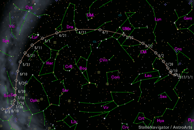

actuellement se trouve dans la Grande Ourse la comète 41P Tuttle-Giacobini-Kresak, avec une magnitude descendant vers les 8.
Hier soir (avec la pleine lune !!) j'ai tenté sans adaptation aucune au "noir" de la percevoir avec les 10X50 tout près de NGC 3184 mais rien vu du tout. Faut attendre que la lune s'en aille.
Quelqu'un a-t-il vu cette comète avant que la lune ne soit trop grosse, les jours précédents ?
Magnitude prévue entre 5,5 et 7 selon les sources pour début avril !

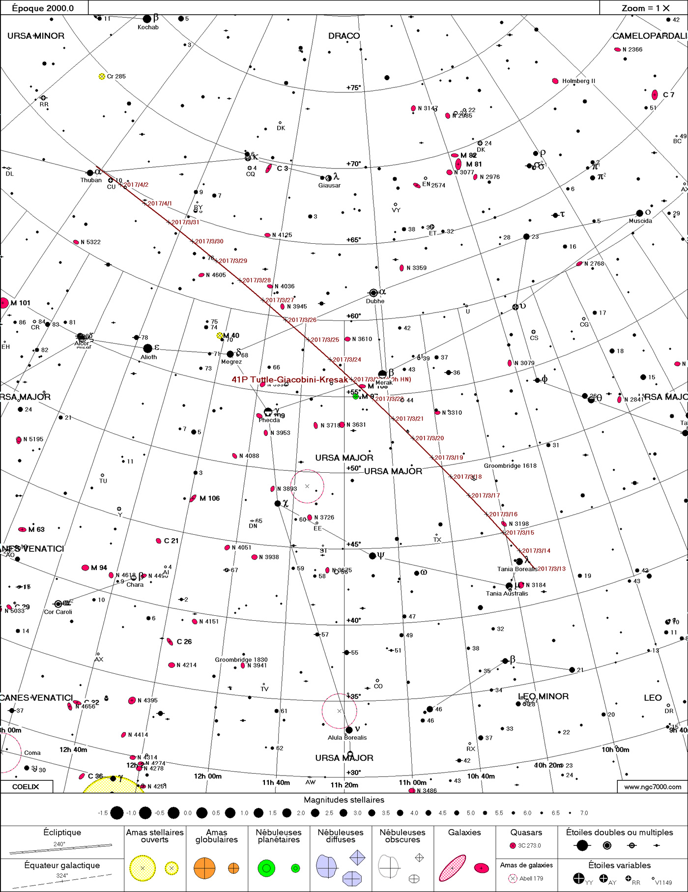

J'ai trouvé une carte, un peu grossière...

J'ai fait des cartes détaillées pour la repérer :
http://splendeursducielprofond.eklablog.fr/la-prometteuse-comete-41p-tuttle-giacobini-kresak-a128499368

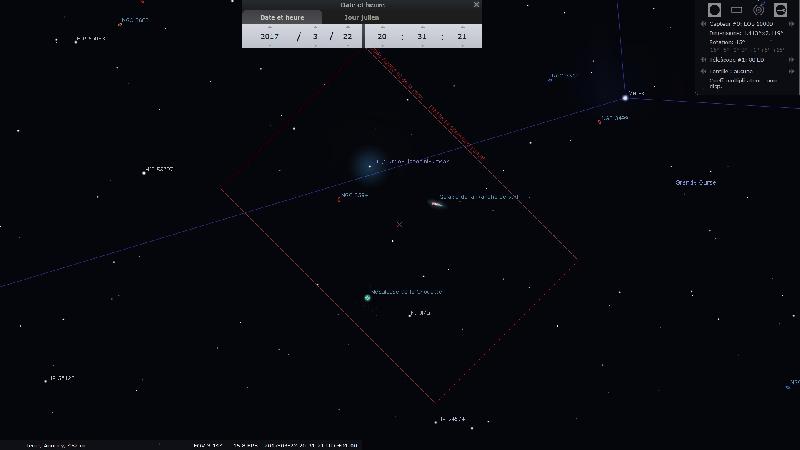

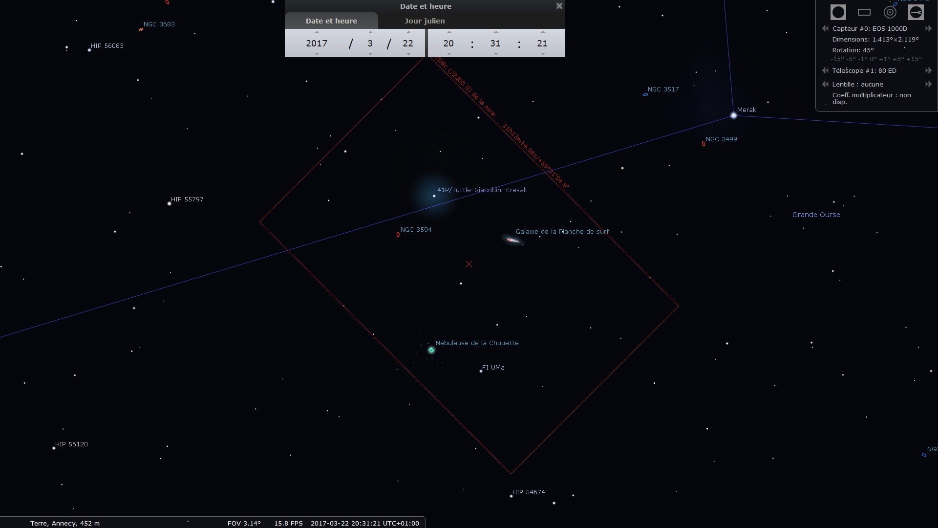

Le mercredi 22 mars prochain, on aura droit à un beau rapprochement de la comète avec M 97 et M 108 !
Cliquez sur la carte pour agrandir :

Elle est maintenant tout près de M108 et M97 il s'en fallait de peu que je ne les ai toutes les trois ensemble dans le champ du 24mm.
Mais de la ville et avec quelques voiles légers en balade, que tout ce petit monde est faible et la comète reste la plus faible des trois mais c'est quand même assez homogène. Personne ne vole la vedette :be:
