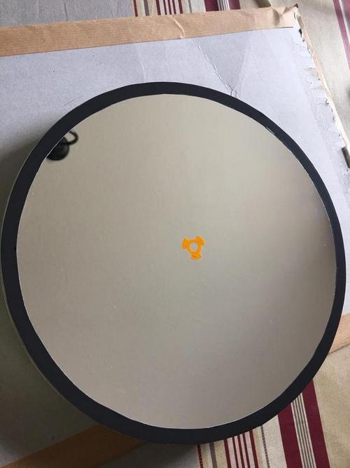

Je souhaite enlever mon oeillet de mon miroir primaire pour en mettre un autre.
(changement de l'oeillet triangulaire du système CATSEYE par l'oeillet radioactif).
Avant de faire des conneries j'aimerais avoir vos techniques. Il me semble avoir vu une vidéo in english où la personne utilisait du dissolvant pour ongle mais je suis pas sure.
Merci d'avance pour votre aide.
Bonne journée

Mais bon, si tu tiens vraiment à garder ton miroir, décollage à l'acétone (solvant volatile : aucune trace!)

J'arrive un peu tard et tu as peut-être déjà retiré ton oeillet à la disqueuse, mais, entre l'acétone et le white-spirit qui ont été proposés, il y a également l'essence F.
L'essence F est moins volatile que l'acétone mais plus que le White-sprit, le produit reste plus longtemps en contact avec la colle, mais fini toujours par s'évaporer.
Au contraire du white-spirit, l'essence F n'est pas grasse. Et concernant l'efficacité, elle se situe entre l'acétone et le white-spirit. De plus, c'est un produit qui n'est pas agressif.
Au registre des applications connexes (là, c'est la part de féminité qui sommeille en moi qui s'exprime), c'est un excellent détachant pour les habits, qui dégraisse bien et qui n'attaque pas les couleurs.
Bref, un bon produit. Le seul inconvénient et regret (ça y est, j'ai remis de coté ma part de féminité), l'essence F ne convient pas du tout à l'apéro, et ça, c'est quand même pas négligeable !!!
Ah oui, au fait, quel que soit le produit que tu emploies, il faut AERER et ne pas respirer ces sal*p*ries qui sont en plus très inflammables.
Si possible, faire ça dehors. Si ma remarque est inutile, et bien tant mieux:D
Sinon il y a aussi l'eau écarlate. C'est aussi un super détachant pour les vêtements. Ce n'est pas tout à fait de l'essence F (dens. 0.735 pour l'essence F contre 0.697 pour l'eau écarlate) mais la fiche technique dit que ce sont des hydrocarbures aliphatiques. La densité de 0.697 la rapproche de l'essence C.
Les précautions d'usage s'imposent : bonne aération, ne pas en avaler, ne pas s'en mettre dans les yeux ou encore s'en enfiler dans le ... (oui là, faut pas).
Comme la plupart des essences A à H, c'est classé dans les CMR (cancérigène, ou mutagène ou reprotoxique), mais les fiches données sécurité disent qu'il en faut quand même une sacrée dose pour avoir des problèmes.

Bon, histoire de rassurer, le premier danger de l'acétone ou de l'acétate d'éthyle, c'est le fait que les vapeurs sont inflammables. Sinon, leur toxicité est très faible (aucun effet à long terme, notamment). Voir les fiches INRS pour s'en convaincre.

Le meilleur conseil est donc bien d'aérer (tous les solvants organiques sont capables de vous mettre "paf", d'où la colle à rustines dont certains respiraient les vapeurs pour se droguer).

C'est quoi la bande noire en périphérie du miroir ? Ou alors, c'est le support derrière le miroir ? On a du mal à se rendre compte avec la perpective.

Comme déjà indiqué, la zone de l'Oeillet ne reçoit aucune lumière, donc....
