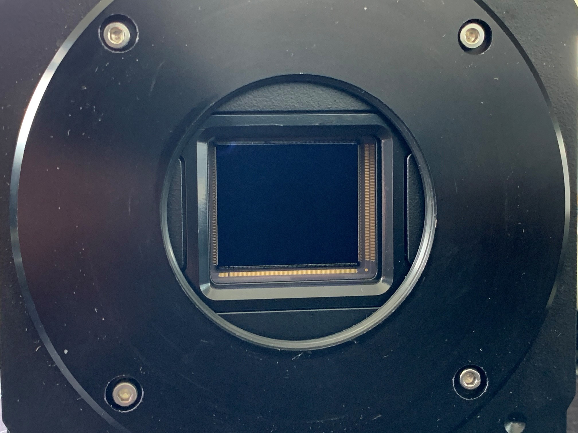

Tiens, je viens de recevoir une nouvelle caméra en test avec un nouveau capteur sCMOS (BSI) "custom" de 3200 x 3200 pixels de 6.5 x 6.5 µm avec 95% de QE et 1.2 e- de bruit de lecture (et pleins de modes de lecture)
29.4mm de diagonale.
83 images/seconde en 16 bits en plein format 3200x3200
Et surtout un mode "speed" de 500 images/seconde en 3200x3200 avec un rolling shutter réduit à 0.6µs/ligne et donc 1000 i/s en 1600² et bien plus en ROI plus petit. Il faut noter que le rolling shutter est classiquement de 3 à 3.5µs sur ce type de capteur (d'ailleurs, le mode 16 bits a 3.75µs/ligne).
A 0.6µs, on expose plus longtemps et on shifte plus vite. De ce fait, on est plus sensible en haute vitesse
une ch'tite photo que je viens de faire pendant que je changeais la monture.
On a aussi annoncé notre nouvelle techno de capteurs BSI LACera sur des grands CMOS jamais atteinte auparavant
C'est nous le fabricant des capteurs et de la caméra (un monstre)
