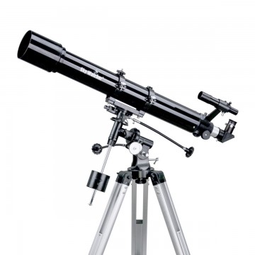

Concernant les jumelles, je ne pense pas que ce soit une bonne idée car c'est limité à un certain type d'observation (les grands champs stellaires), sauf bien sûr s'il a envie de se balader dans les grands champs stellaires et que ça ne l'intéresse pas d'observer la Lune et les planètes.
Moi si j'avais eu la 90/900 pour ma première lunette :wub:.
C'était mon rêve après ma 60/900 azimutale de piètre qualité. Et pourtant j'en ai passé des nuits sur cette "bouse" de lunette à regarder dans un cul de bouteille :b:. J'ai découvert pas mal de Messier à f/d 15 (M1, M3, M13, M92, M27, M57, le double amas de cassiopé, les pleiades, saturne :wub::wub:, jupiter, la lune, le soleil et d'autre que j'ai dû oublier). Tout ça pour dire que la 90/900, à mon humble avis, est vraiment un bon choix pour pas trop cher pour qu'il puisse se faire une idée de l'astro.
Maintenant à voir ce qu'il mette avec comme oculaire, barlow. La Barlow pour le planétaire c'est quasi indispensable pour moi. et je pense pas qu'il en mette une malheureusement. Ils mettent un oculaire de 10 et 25mm ce qui fait 90x et 36x, c'est bien pour le ciel profond mais pas pour le plus spectaculaire avec une lunette, c'est a dire les planète et la lune :confused:.
Quand a la monture elle est serte légère mais elle lui permettra de mettre aussi un pied dans le suivi sidérale et la mise en station sans trop ce prendre la tête avec la précision.
A titre d'information et ce n'est peut-être pas un cadeau d'occasion qu'on offre à Noël mais il faut quand même dire que sur Leboncoin il y a énormément de lunette en vente à tous les prix, des anciennes, des quasi neuves et qu'il est possible de trouver une achromatique pour une centaine d'euros voir moins. Le risque sur une lunette est très faible. Vérifiez la lentille (rayure /trace suspect) et que le porte oculaire n'est pas de jeu.
La plupart du temps les gens ont à peine utilisé leur lunette, ne veulent pas savoir comment ça fonctionne et sont étonné quand on leur montre l'image qu'elle peut produire. Histoire vécu.
Sans parler d'une négociation qui est parfois possible !
Des débuts d'astro sans trop de risque et sans se ruiner.
Si tu veux vraiment un instrument astro le choix de la 90/900 sur EQ2 est raisonnable.
1. l'instrument est de bonne qualité
2. l'utilisation d'une petite équatoriale initie très bien à la connaissance du ciel (position, mouvements)
3. l'instrument n'est pas très lourd et facilement transportable tout monté sur un court trajet (maison - jardin)
4. la précision de mise en station n'est pas insurmontable en visuel
... + tout ce que l'on peut faire ensuite avec une fois l'initiation passée
J'ai eu l'occasion d'en utiliser une alors que maintenant mon instrument principal est le C8 sur AVX... et bien j'y ai pris un réel plaisir à redécouvrir cet instrument sans moteur, simple à utiliser et suffisamment performant pour observer tous les objets quand on débute
Bref mon choix serai :
http://www.telescopes-et-accessoires.fr/fr/lunettes-astronomiques/55-lunette-astronomique-sky-watcher-90-900-sur-eq2.html
Pierre

J'ai mis une lunette tout de même dans ma liste, car je me demande si un débutant tout à fait novice en la matière saura apprécier les possibilités d'un réflecteur par rapport à un réfracteur, et surtout s'il pourra le régler...
Modifié par MarieMi
Merci de vos conseils :).
Alors je voudrais savoir : pourquoi une 90/900 plutôt qu'un 114/900?
Je pensais qu'on voyais plus de choses avec une grande ouverture?
Le souci vient du type d'instrument.
Une lunette se pose sur sa monture, et c'est parti.
Pour le télescope, il faut au moins vérifier la collimation, les miroirs ont tendance à bouger entre chaque déplacement, c'est plus fragile, ce réglage peut être un peu ennuyeux pour un complet néophyte.
Sinon, dans l'absolu, il est sûr que le diamètre est un élément essentiel dans les possibilités d'accéder aux objets et aux détails, à qualité optique et de ciel égaux.
Que ce soit avec une lunette ou un télescope, d'ailleurs.
De plus, le petit miroir secondaire du Newton crée un peu d'obstruction, ce qui réduit l'avantage par rapport à la lulu de 90mm.
Pour te dire, j'ai débuté avec un Newton 150/750 sur équatoriale d'occasion, de marque SW, payé 230€.
Juste pour une initiation/découverte, mieux vaut peut-être la lulu de 90mm très pratique qu'un petit Newton de 114mm, pour ensuite, éventuellement, si l'intérêt à l'astro est pressant, passer directement au Dobson 200mm ou plus.
