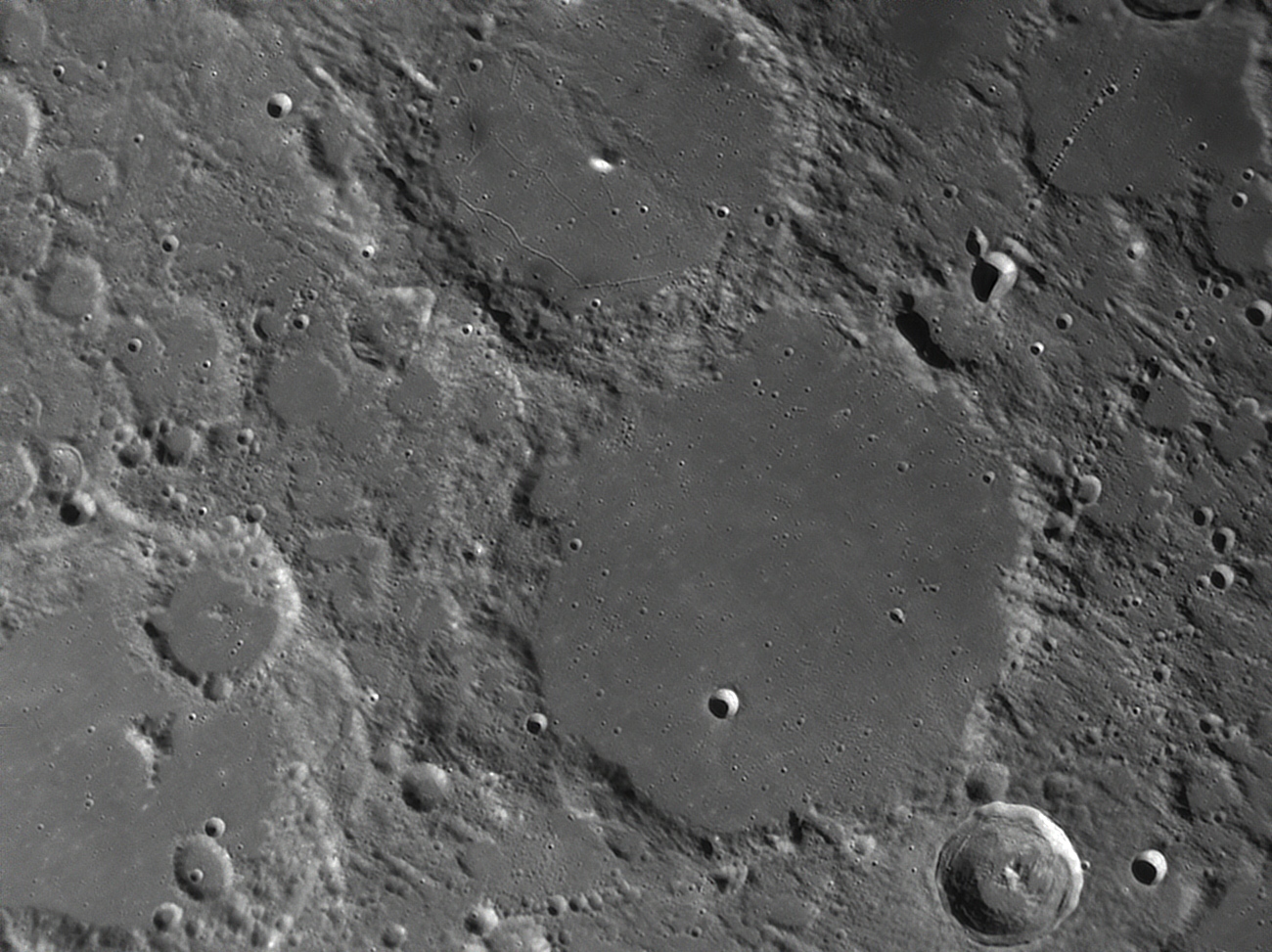

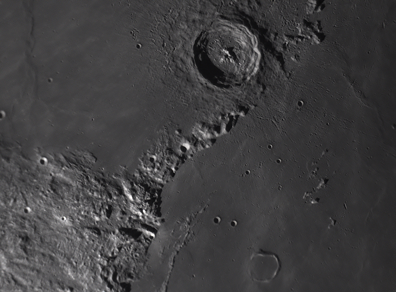

Cette soirée du 24/02 a été bien calme niveau turbulence. J'ai mitraillé la lune jusqu'à ne plus avoir de place sur le disque dur. Malheureusement pas assez de place pour faire la mosaïque.
J'aurais peu être du grossir un peu plus ou utiliser un filtre vert mais une fois lancé plus envie de perdre de temps à changer les filtres et refaire la MAP qui me semblait top (Je n'ai pas encore de motorisation de MAP donc tout à la main dans le froid glacial). J'ai perdu du champ sur certaines prises car de temps en temps une bonne brise faisait bouger le Dobson.
Pour le setup :
Dobson ES400 sur monture équatoriale, Barlow APM 2.7 avec un peu de tirage en plus, ADC, Filtre Ir742, QHYIII 224C avec des poses de 2ms.
C'est du boulot mais j'ai kiffé traiter ces images. J'ai retenu 1000 poses car le gain entre 200 et 1000 poses n'était pas flagrant. Cela m'a permis d'avoir des images moins bruitées mais tout en gardant la résolution.
Enjoy !

Didiou, ça déménage :wub:
Exemple : la rainure au fond de Vallis Alpes :)
