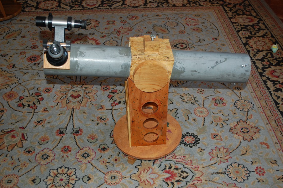

Donc, ceci est un "Dobson" (fabrication avec tuyau d'évacuation de WC, première lumière 1h après démarrage de la fabrication)

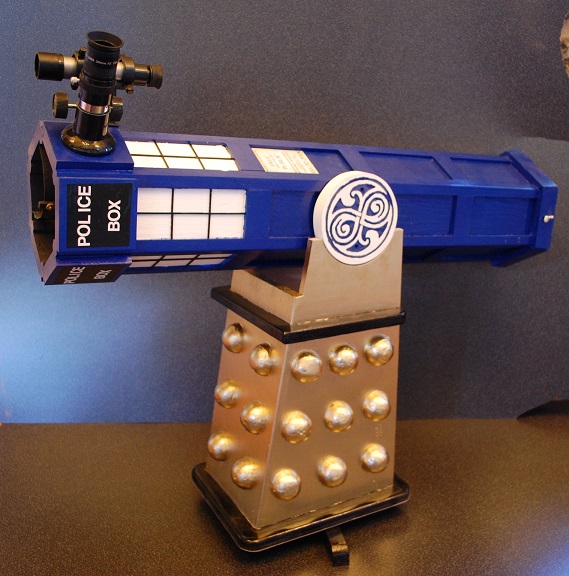

Ceci, n'est pas un "Dobson" (ou du moins de respecte pas la philosophie originale). Bien trop de temps passé à peaufiner des détails non "optiques".
Pas que Dobson ne fasse pas de "joli" telescopes, il les peignait souvent avec des couleurs psychédéliques, mais la peinture etait pour la protection. Utiliser des couleurs ne prend pas plus de temps que de faire du "noir et blanc"... Mais pour lui, la forme suivait la fonction, et n'allais pas vraiment plus loin.

Nope, c'est un 76*700 (spherique) acheté pour moins de 15€.
Le telescope à ete créé pour ma fille (5 ans) qui se sentait exclue car son frère a un telescope, et pas elle...
1h après la "demande", la nuit tombe, collimation, alignement du viseur, un oculaire 8mm, elle pointe une "etoile" et découvre saturne! Hooked! (c'etait il y a 2 ans)

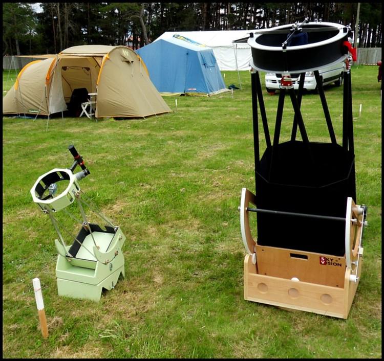

tu aurais été aux Estivales 2013, tu aurais pu voir l'intense confrontation entre le 114 de mon pote Stéphane et le 600 de Luc
effrayant :o

Le 31/08/2018 à 11:58, gerard33 a dit :
effrayant :o
Ben déjà avec un diamètre de moitié ça donne ça  200 mm/400 mm:
il y a 37 minutes, cpeg a dit :
Ciel mon 400 !!!
