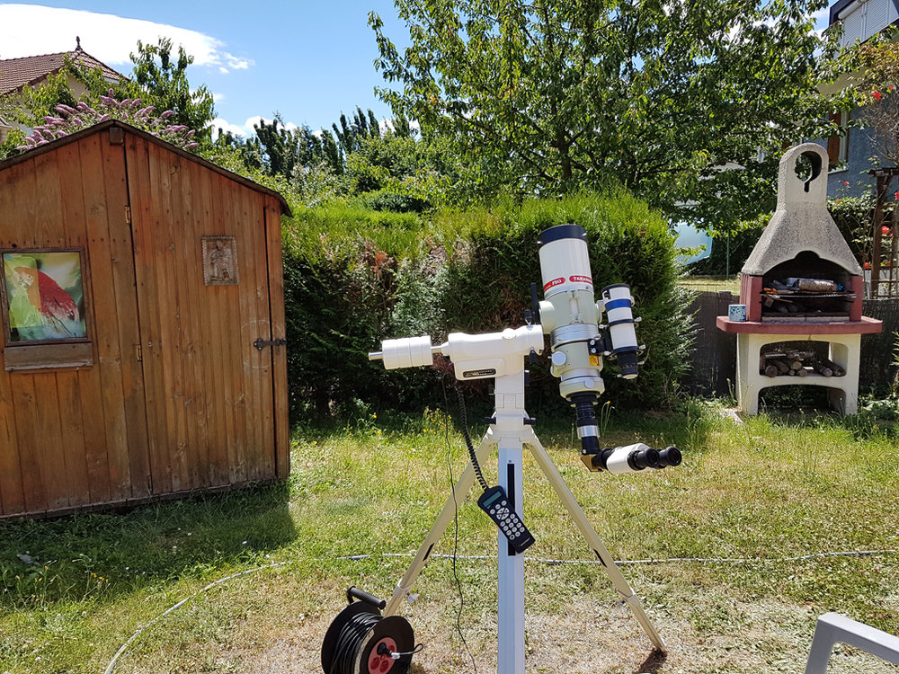

J'ai eu un instrument complet vixen : monture  + 103ED. Que du bonheur... Rien à envier ou presque à Takahashi à mon sens, même si j'ai cru tout de même deviner une pureté d'image un cran au dessus pour la FC100 (qui est aussi plus légère et de loin) . Mais ça se joue à  peu.
Je réinvestirais dans cette marque avec une totale confiance, si l'occasion se présentait.

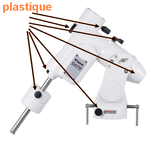

Sauf peut-être la crémaillère en plastique, le PO pas du tout à la hauteur, le barillet objectif non collimatable.
Côté monture, le viseur polaire bien moins précis, du plastique un peu partout, pas du tout la même EP, etc..

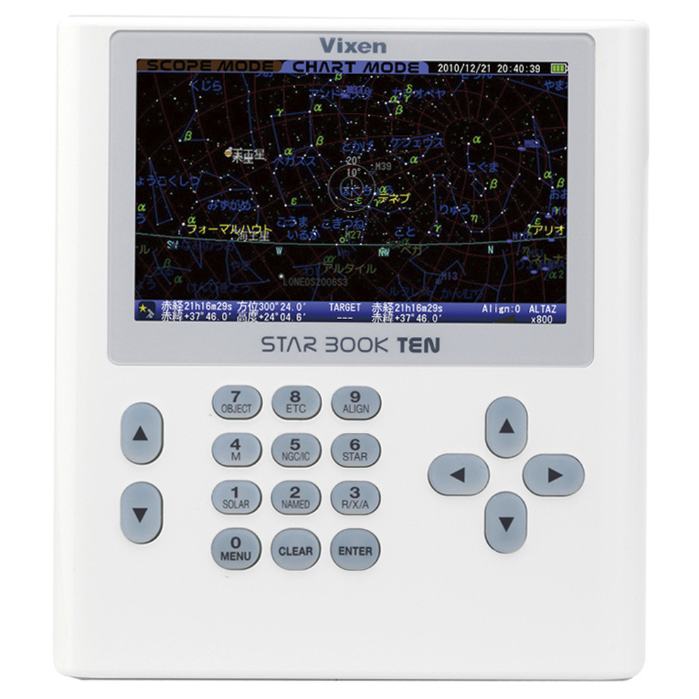

Oublie le Starbook, c'est de la gameboy pas fait pour le terrain. En plus ya pas de pilote ascom, c'est le bordel à interfacer.
J'ai viré celle de ma Sphinx pour la remplacer par un kit NexSXD et une raquette Nexstar bien plus pratique.
Tu peux faire exactement la même chose que le starbook avec une EM11/EM200 avec un simple boîtier bluetooth + Skysafari sur smartphone ou tablette (c'est comme ça que je pilote mon EM200, hyper-pratique).

Molette de mise point : plastique ou pas sur la tienne ? Sur la mienne oui.
Clairement Vixen a rogné sur les prix de leurs montures, je vois pas comment ils n'auraient pas rogné sur les tubes.
C'est fini le temps des SP/SP-DX tout métal et bois. J'ai eu une SP-DX en 90, je l'ai gardée plus de 15 ans sans soucis. Ça n'est certainement plus le cas avec les Vixen d'aujourd'hui.

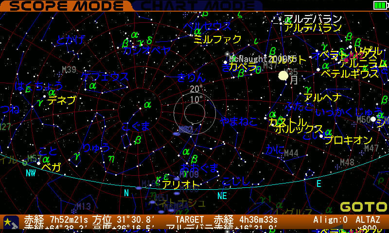

Merci bp pour ton point de vue. Il est certain qu'une monture taka, tu sais vraiment dans quoi tu mets les pieds.
Tu es sévère vis a vis de Starbook. Je ne sais que penser. Je n'ai jamais eu à l'utiliser. Sur le papier et sur certaines vidéos ça semble très flatteur. Mais comme tu dis, cela ne fait-il pas un peu game boy ...
il y a 10 minutes, Gildas974 a dit :
Oui :)Mais pour avoir eu à m'en servir pendant 1 an, c'est pas du tout pratique sur le terrain. Une raquette Nexstar ou SW est mieux foutue au final.
Skysafari c'est 20 euros. Un SkyBT c'est 80 euros. Un smartphone j'imagine qu'en 2018 tout le monde en a un.
Et c'est infiniment plus pratique à utiliser sur le terrain.
Sur mon EM200, je n'utilise plus du tout la raquette.
Je continue, puisque le sujet est la SXP2 : 561600 yen ça fait 4247 euros (+ taxes)
Le serrage en DEC est mal foutu. C'est un tout petit bouton à tourner, si on serre un peu trop fort, on a beaucoup de mal à desserrer
Tous les boutons de serrage sont en plastique, ça vieillit très très mal dans le temps, et ça finit par casser.
Pour la Starbook :
  • difficile de naviguer sur l'écran (non tactile)
  • éclairage un peu fort de nuit au minimum, trop faible de jour en solaire par exemple
  • procédure d'alignement spartiate
  • au final c'est plus simple de taper un numéro NGC au clavier que de naviguer dans l'écran pour le trouver

- une Sphinx (SXD) c'est très léger (9kg la tête)
- ça s'emporte en soute pour un voyage
- ça n'a besoin que d'un contrepoids de 1.9kg pour 7kg de charge
- ça fait le boulot en imagerie si on autoguide
- ça tient encore une FSQ106 en imagerie pour peu qu'on ne soit pas trop exigeant (ici 1.9 + 0.8kg de contrepoids pour 10kg environ de charge)
Qu'est-ce que tu entends par spartiate ?  La simplicité d'alignement est un critère de choix capital pour moi...
à l’instant, Gildas974 a dit :
Alors, je le fais de mémoire, parce que je l'avais virée rapidement :
- il faut commencer par mettre les axes sur les repères en AD et en DEC (sans inverser le sens pour la DEC, est ou ouest)
- allumer la monture qui va déjà faire un premier mouvement d'initialisation
- visée polaire
- Goto sur une première étoile, imposée par la gameboy starbook parmi une liste de 20
- dire ok, affiner avec les mouvements de raquette, redire ok (parfois la première étoile est très loin de là où a pointé le goto)
- Goto sur une seconde étoile, imposée toujours par la starbook.
- dire ok, affiner à nouveau, redire ok.
- si l'erreur de pointage n'est toujours pas bonne, il va imposer une 3ème étoile.
Avec Skysafari et mon EM200 :
- visée polaire
- on lance skysafari sur le smartphone et on allume le SkyBT et la monture
- on pointe une étoile dans Skysafari
- on pointe la même étoile dans l'oculaire, freins desserrés
- on serre les freins, on clique sur Align, c'est terminé
Et ça fonctionne parfaitement avec une seule étoile d'alignement, sur 360°, toujours au centre du capteur.

Maintenant ici on parle du starbook Ten, moi j'avais la Starbook de base. Peut-être ont-il amélioré le bouzin ?
Oui c'est pas comme ça, ça n'a rien à voir avec le StarBook Ten. Aucun pointage d'étoile obligatoire, on peut  aligner, quand on veut sur n'importe quel objet il suffit quand on est sur étoile de cliquer sur le bouton align (9) pour dire qu'on est aligné dessus. Exactement la même procédure que celle décrite pour Skysafari.
Avec 5 à 10 étoiles alignées un peu partout, il pointe juste n'importe où même si la mise en station n'est pas bonne. Si la mise en station est bonne il n'en faut pas ou juste 1 ou 2.
Je trouve au contraire de ce qui a été dit le Starbook ten très simple et pratique d'utilisation. Ca fait 6 mois que je l'ai et j'en suis content.
C'est sûr que c'est plus rapide de taper le n° de NGC que de naviguer, mais à part ça je trouve le reste de l'interface pratique et bien conçue.
PS: J'ai une monture SXD2 avec le starbook ten.
Un avis plutôt encourageant ! J'ai lu en effet que starbook ten n'avait plus rien à voir avec la version utilisée précédemment.
Ce qui me séduit aussi c'est la possibilité d'aller d'objet en objet directement depuis la carte du starbook ten. je songe sérieusement à m'équiper d'ici l'an prochain de cette config + SX2 (plus légère et largement suffisante pour une FC100).  Le poids, le poids, le poids. Peut-être l'un des problèmes majeurs que nous devons gérer. Certes pour le C11 il faut du lourd (bon ok, c'est monté pièce une par une mais tout de même, pour une observation plus rapide et légère à la FC100 une monture efficace, rapide et de poids "plume" si 'jose dire, il me faudrait autre chose...
oui franchement, à ce prix la c'est abusé ces quelques bouts de plastique fragile.. Même sur une eq6 4 fois moins chère, les manettes de frein sont en alu (moulé). et sur une avalon ou une G11 au même prix tout est en alu usiné CNC.
C'est dommage, parce que esthétiquement le reste est bien fait.
Je suis plutôt d'accord avec Colmic. Vixen fait de bons produit, mais si on compare à Takahashi c'est un cran au-dessous. J'ai depuis peu dégoté une lunette Televue d'occasion, la finition et la douceur de la mise au point laissent Vixen loin derrière, pourtant ces points sont déjà bien satisfaisants chez Vixen. Encore heureux qu'ils soient satisfaisants car les prix chez Vixen sont franchement abusés. Leurs montures Gp et GpDX étaient des références mais ils les ont remplacées par une autre plus légère, sans mouvements lents manuels, bien plus chère, et avec davantage de plastique.
Aussi, tant qu'on y est, de plus en plus de pièces Vixen sont made in China, par exemple le chercheur 7x50 vendu très cher et fourni avec leurs lunettes haut de gamme.
Il y a 17 heures, Colmic a dit :
Ben dis donc ça te tiens à cœur :D
Oui la molette est en plastique, et perso je préfère ça fait moins froid aux doigts en hiver. C'est pas une pièce d'usure, faut y aller pour la casser et quand on parle de la qualité d'un PO c'est pas à la matière de la molette que je pense en premier. Les crémaillères actuelles ne sont pas les mêmes que les anciennes, je n'ai rien voulu dire d'autre et franchement c'est pas sur la molette que ça se joue. Du reste je ne dis rien de plus car je suis d'accord pour trouver les prix trop élevés. :confused:
