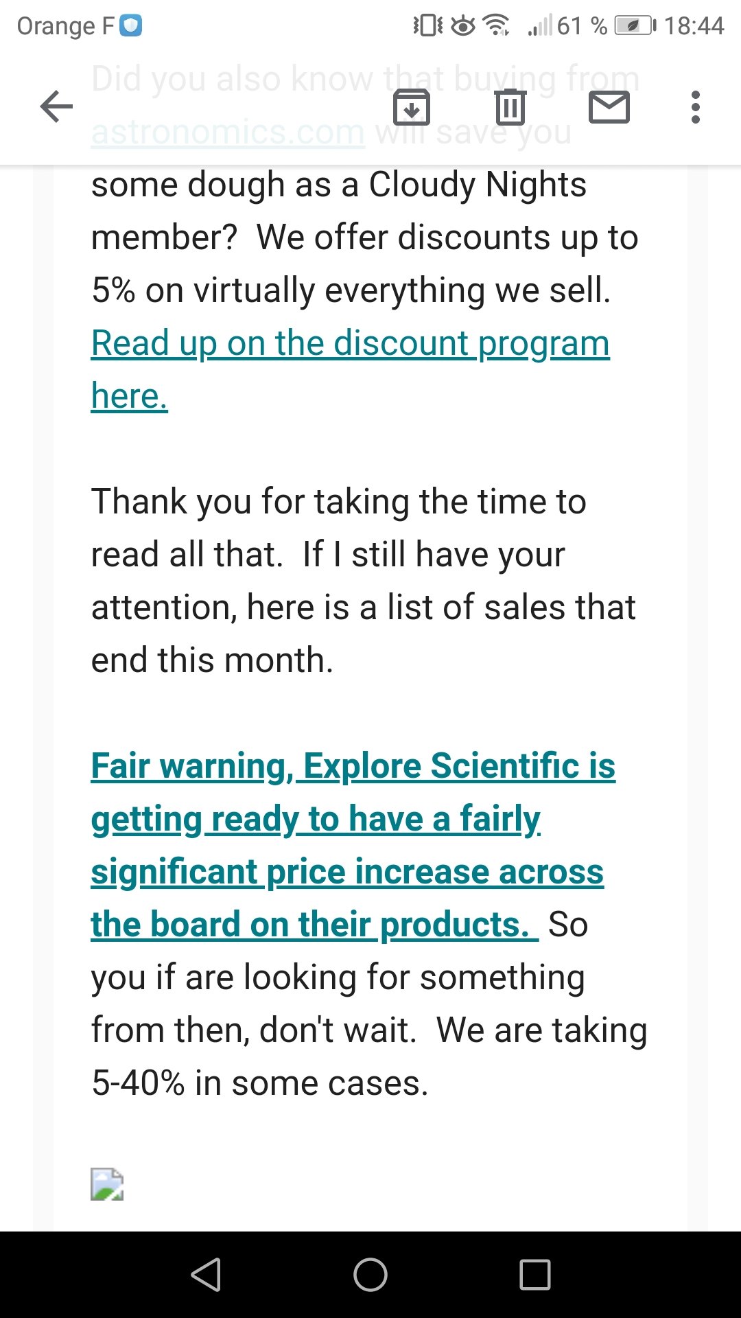

Petite mauvaise nouvelle.. ES va augmenter la plupart de ses prix de 5 a 40 %...
J'ai recu un email de cloudy night qui dise qu'ils vont augmenter leur tarif...
  • Gné? 1
