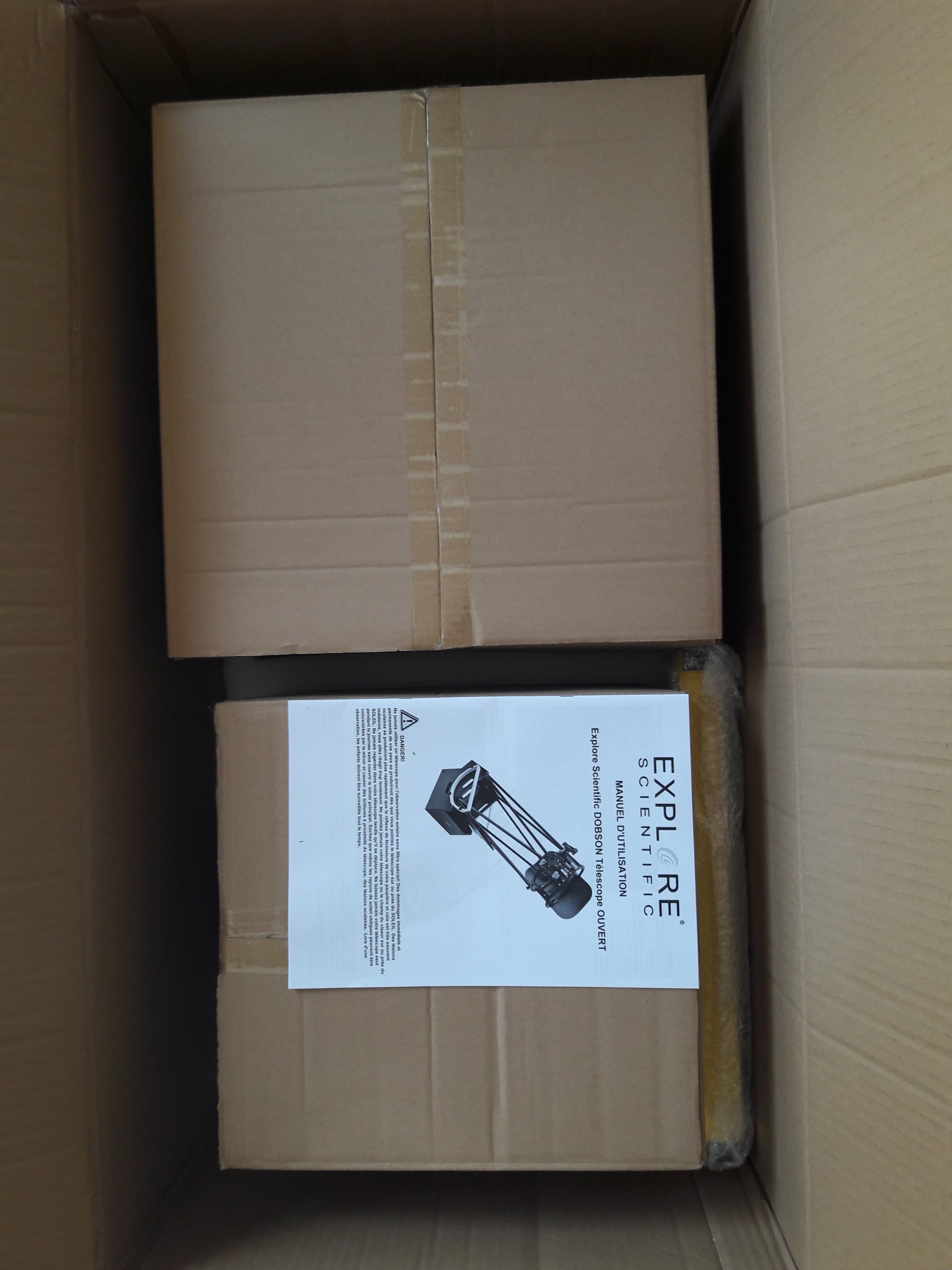

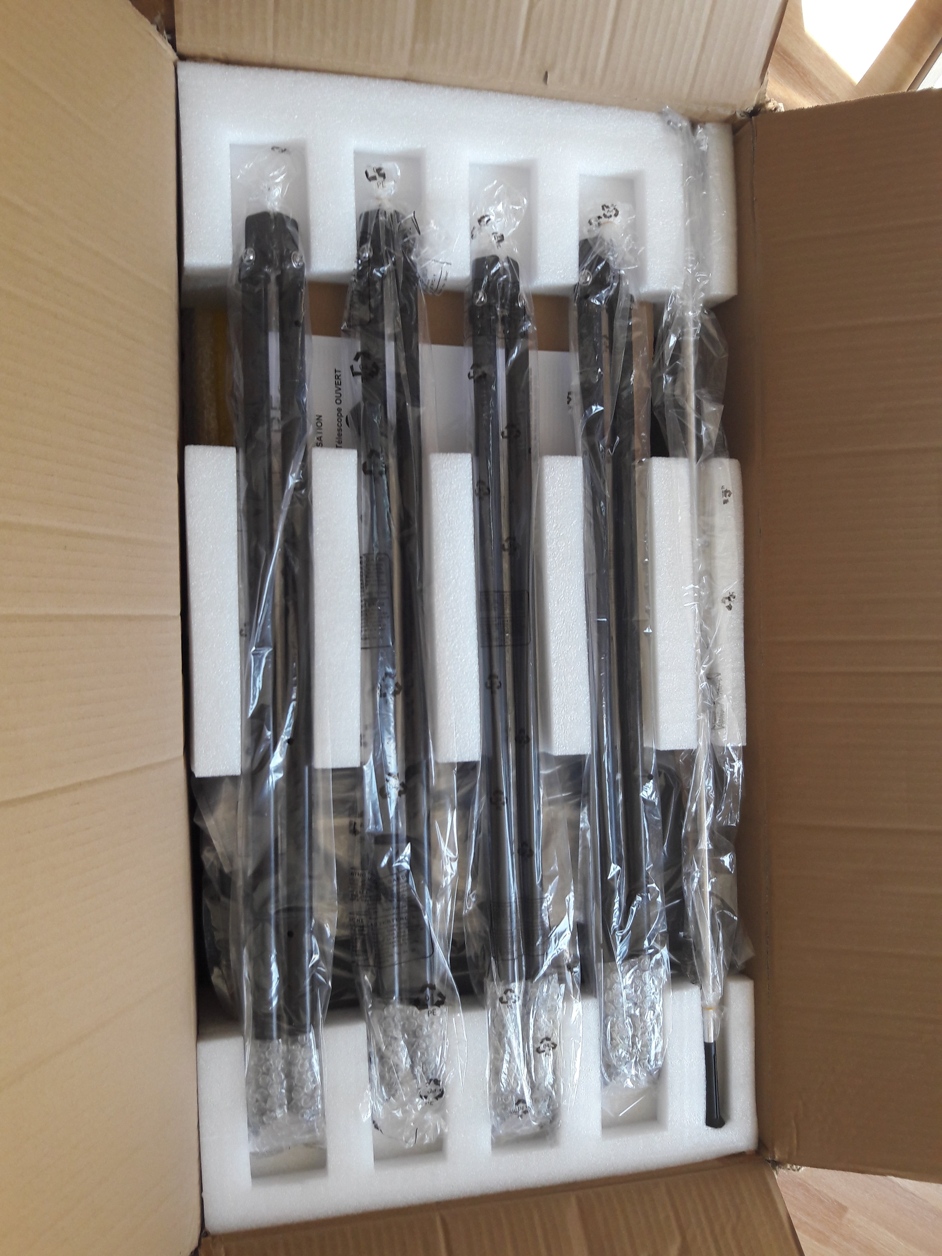

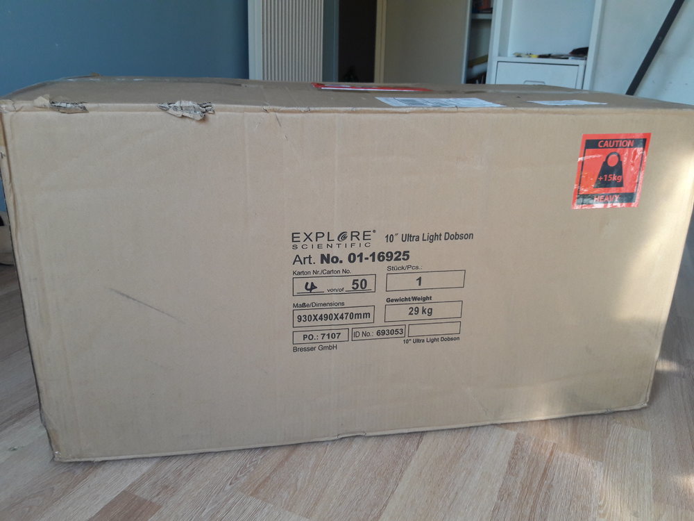

Telescope, acheté à la Clef des Étoiles, livré directement par ES/Bresser Allemagne, reçu hier.
Livraison UPS : RAS
Le colis est composé d'un unique carton dans lequel les différents éléments sont bien calés et protégés. La notice, rédigée en français correct, est plutôt sommaire et n'est pas tout à fait à jour (le kit de vis ne correspond pas à la description, aucune mention de l'alimentation des ventilateurs).
Le montage ne pose aucun problème même avec les indications rudimentaires de la notice.

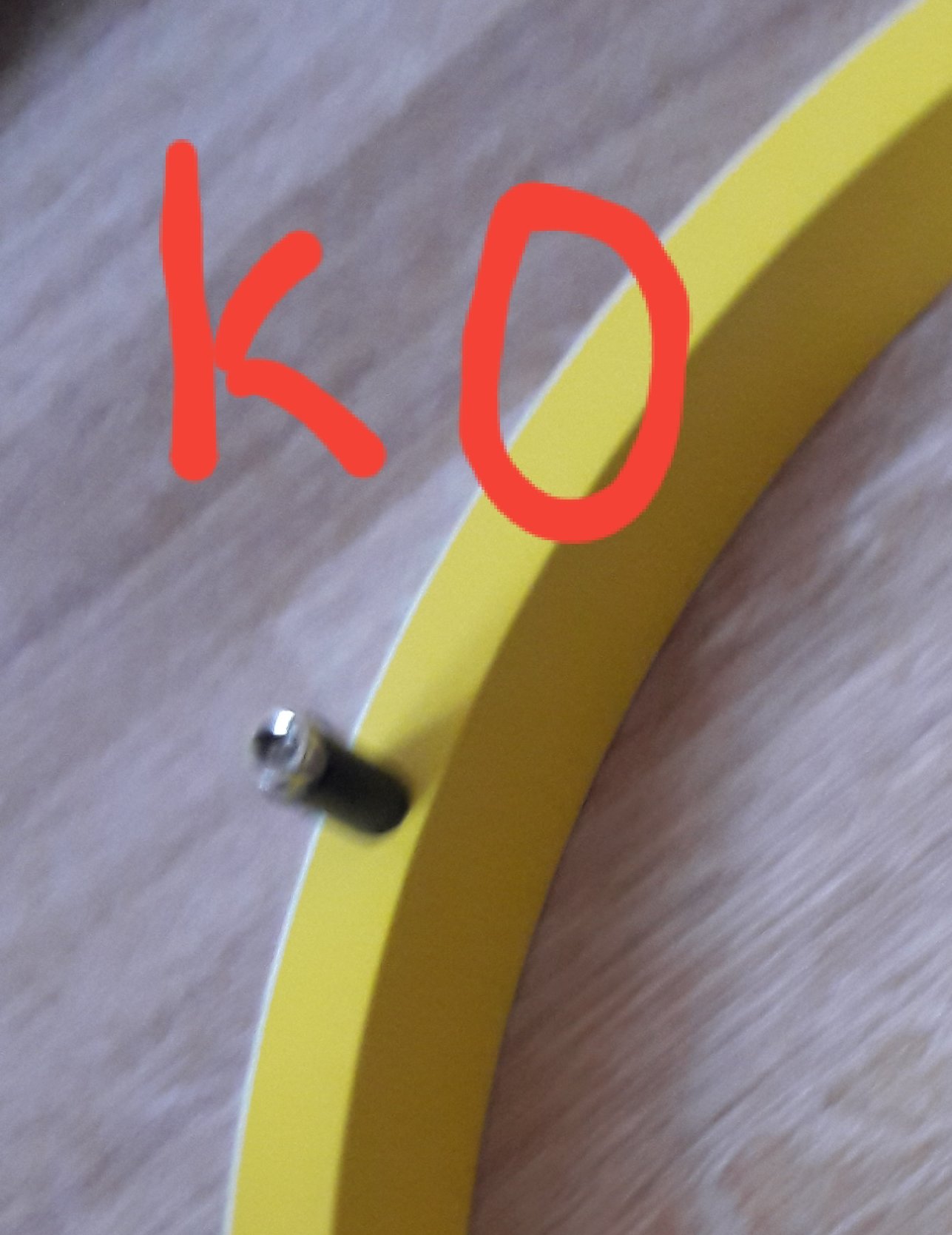

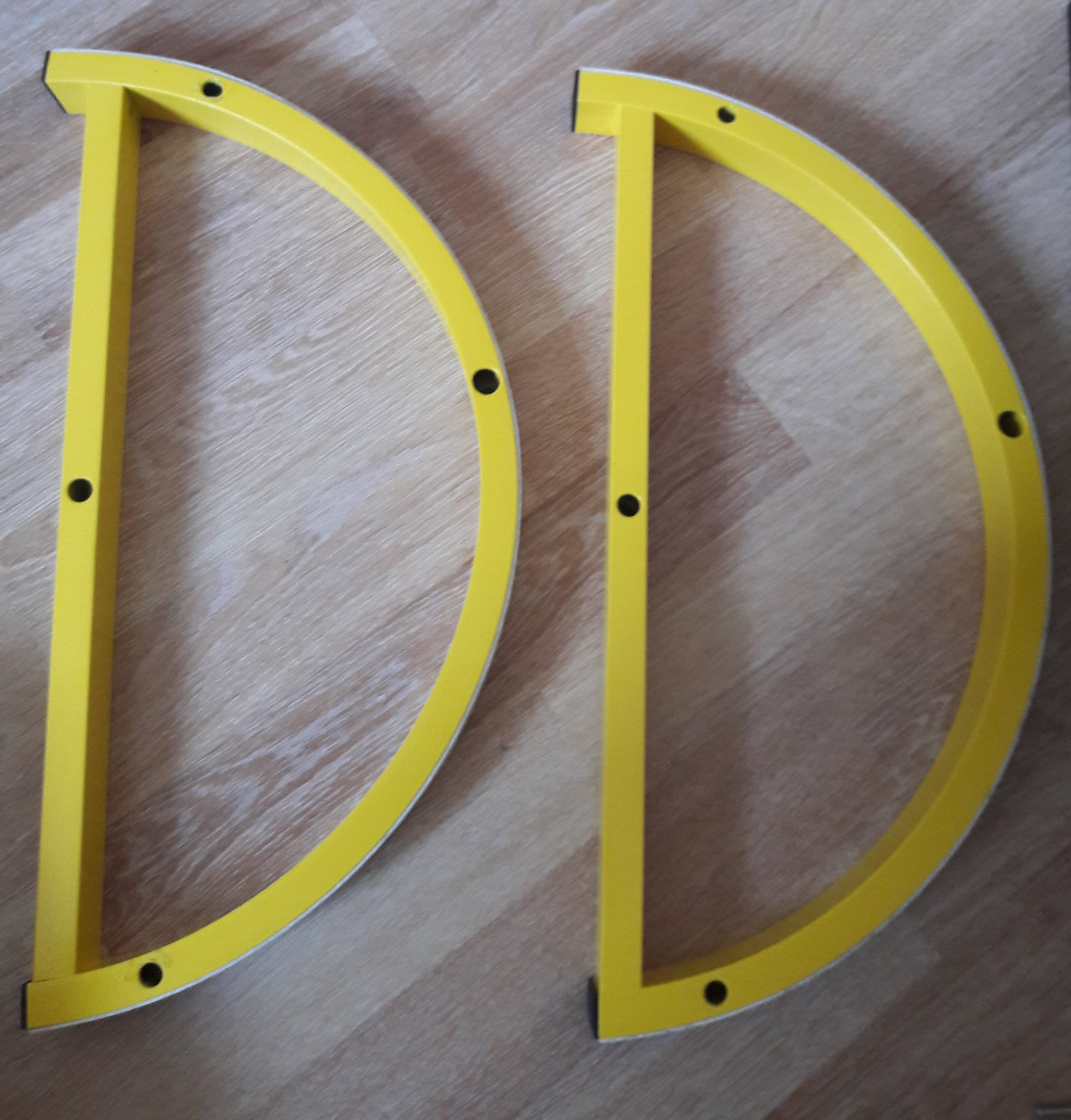

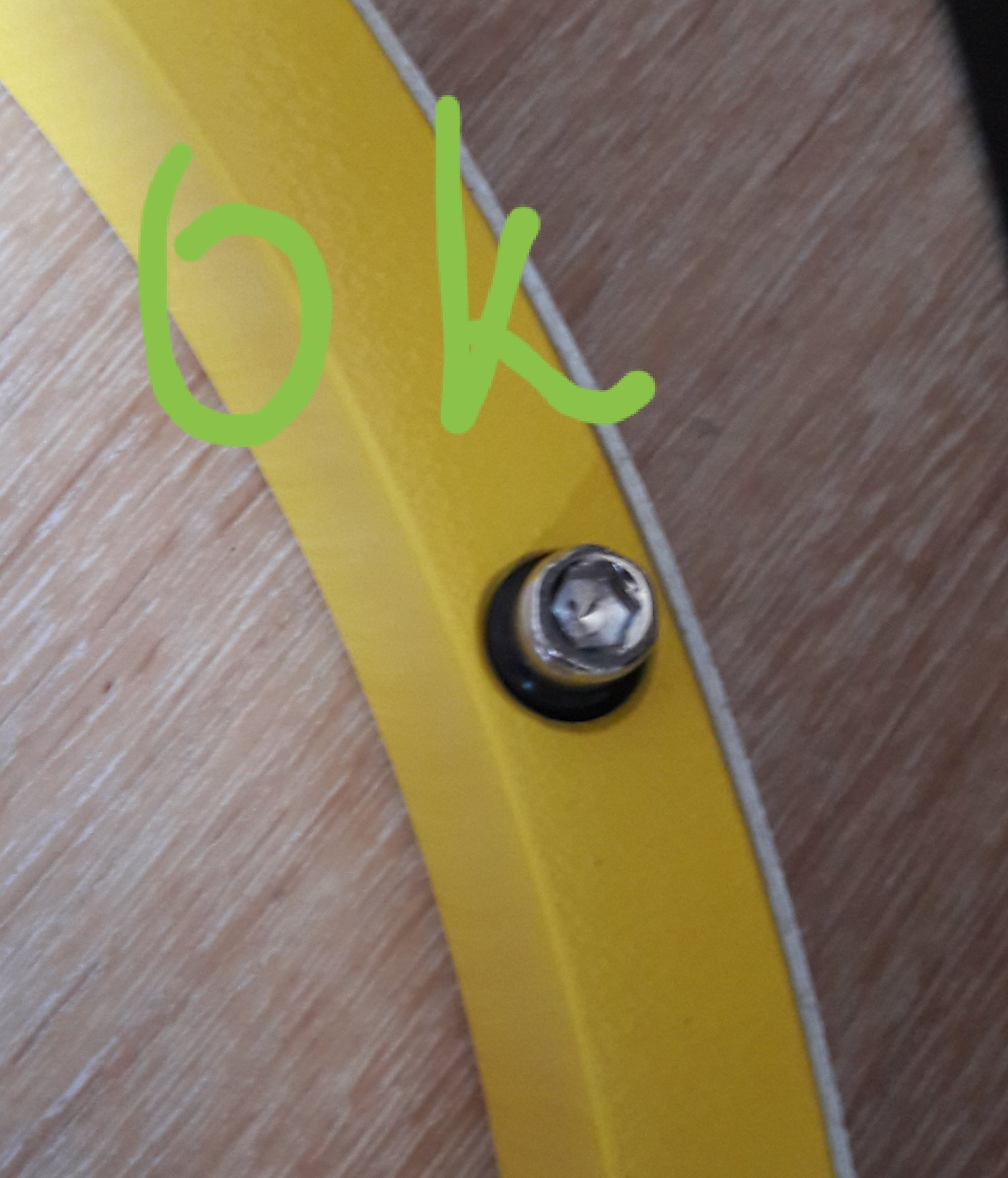

Je suis cependant tombé sur un pépin : ils m'ont livré 2 roues d'altitude identiques alors qu'elles devraient être symétriques (cf photo). Impossible de visser le deuxième tourillon, la vis prévue ne passe pas car le trou passant n'est pas du bon côté (cf photos).
C'est le principal souci mais j'ai noté d'autre points mineurs: il y a une feutrine autour d'une vis de réglage du primaire qui déborde sur le miroir (cf photo), je ne sais pas si c'est "normal".

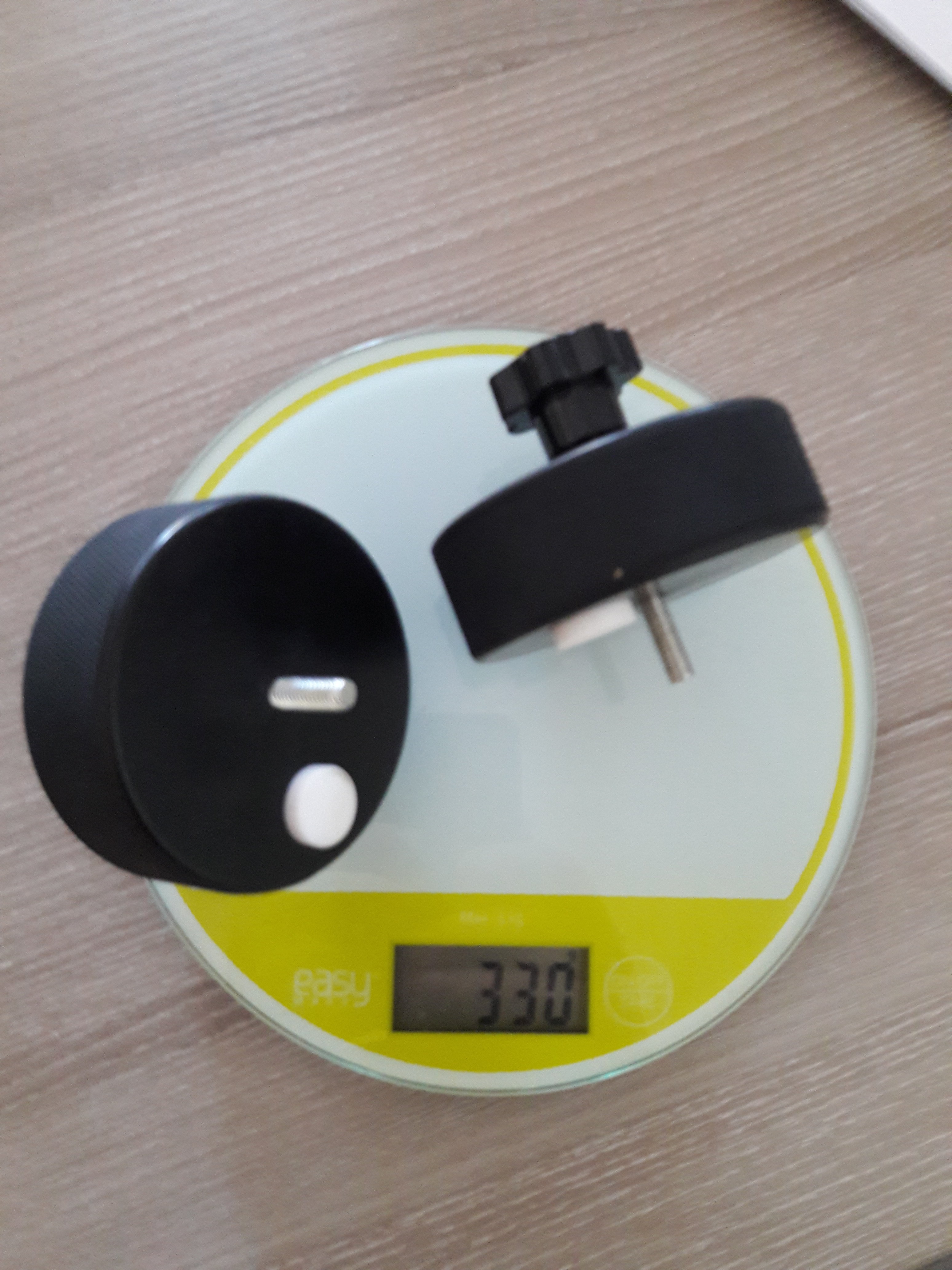

Les contrepoids sont ridiculement légers, 330g au total et les tiges filetées ne se vissent pas sur le taraudage!

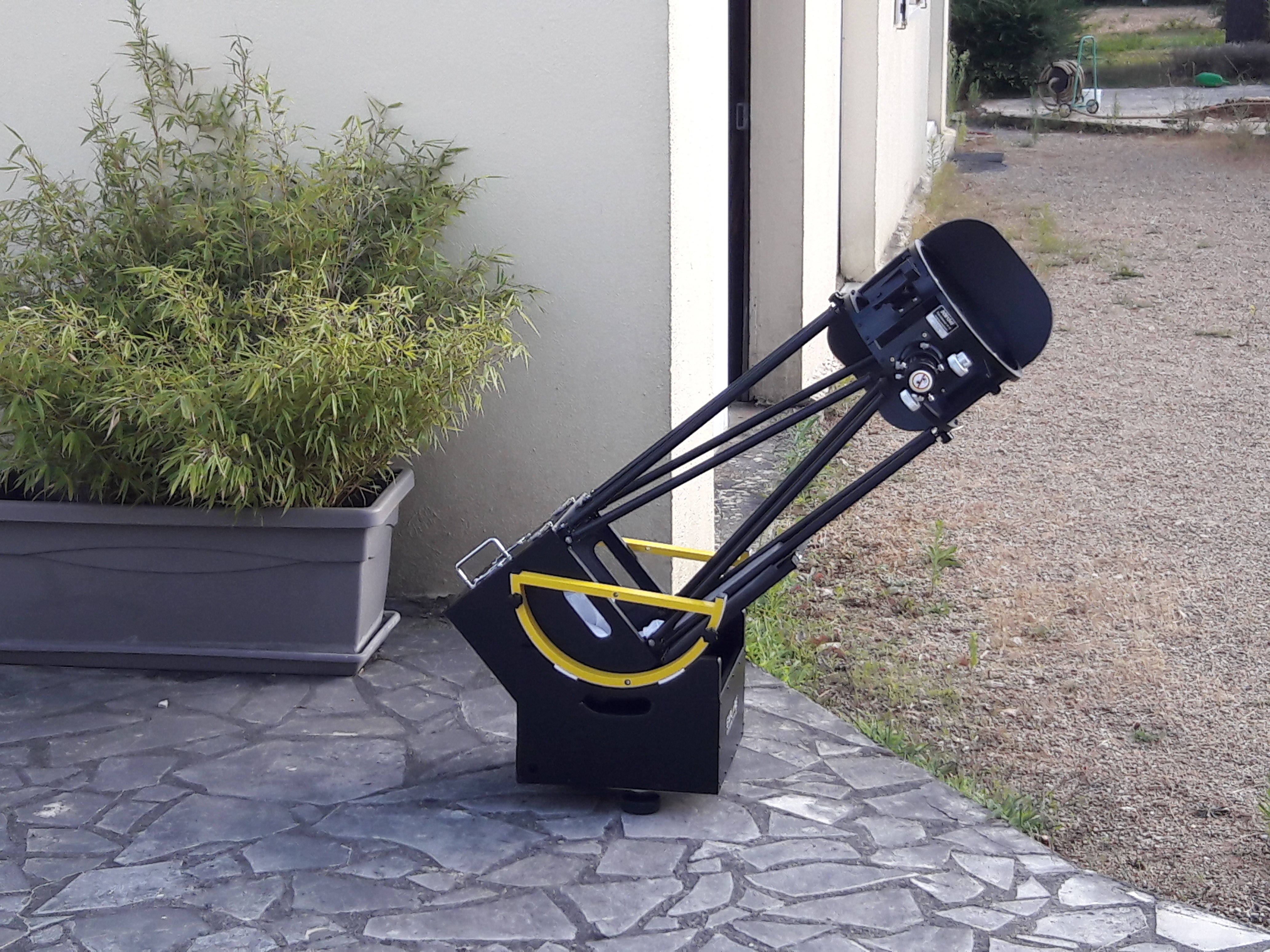

Enfin monté, il a plutôt fière allure.
Allez, on lui offre sa première lumière ...
Il suffit de faire changer la roue d'altitude posant problème par le SAV de la marque. Le matériel est neuf sous garantie.
Bonnes observations !
Modifié par Skywatcher707
Oui, rien de bien grave, je ne suis pas bloqué et la clef des étoiles m'a mis en contact avec le SAV.

Il y a 21 heures, ouille21 a dit :
Les contre poids sont jaune et pèse 1 kg chacun,
Sur ta balance ce sont les freins
Oui je me suis fait expliquer ça
Merci
Il y a 13 heures, Nanospit a dit :
Du coup tu as réussi à monter les 2 roues d’altitudes et tu vas laisser comme cela ou faire changer par le SAV ?
J'ai utilisé une vis plus longue avec des rondelles. Ça fonctionne.
Le SAV m'envoie la bonne roue.
En effet pas de contrepoids sur les 254mm.

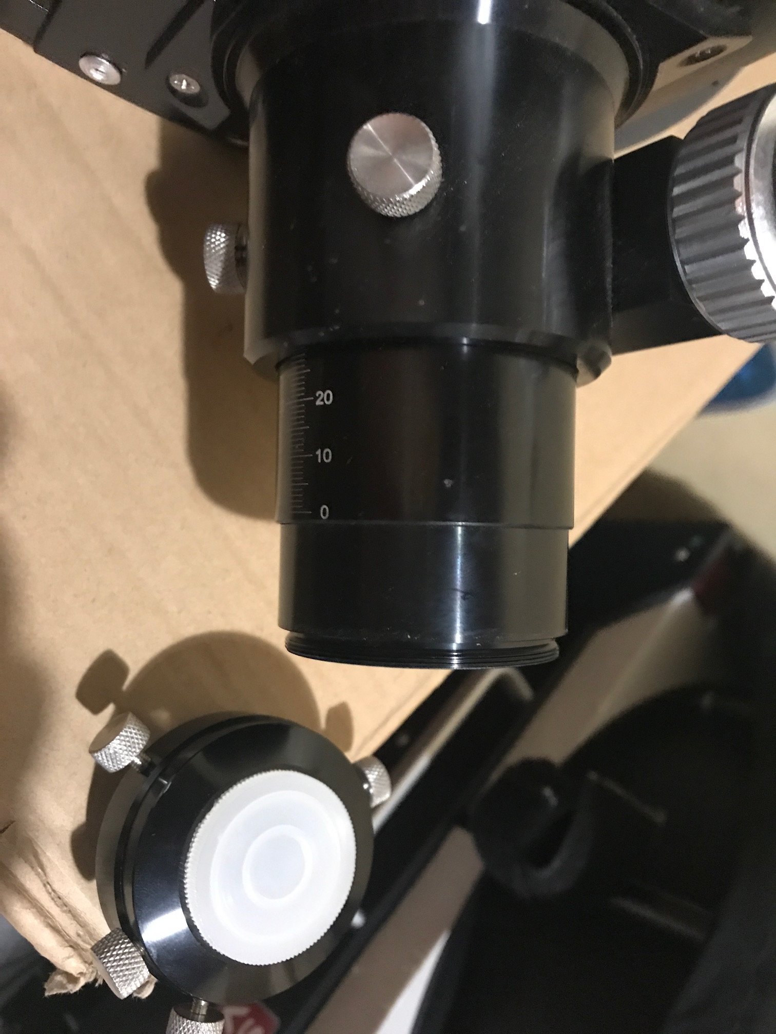

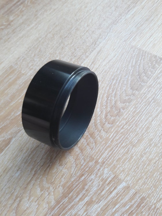

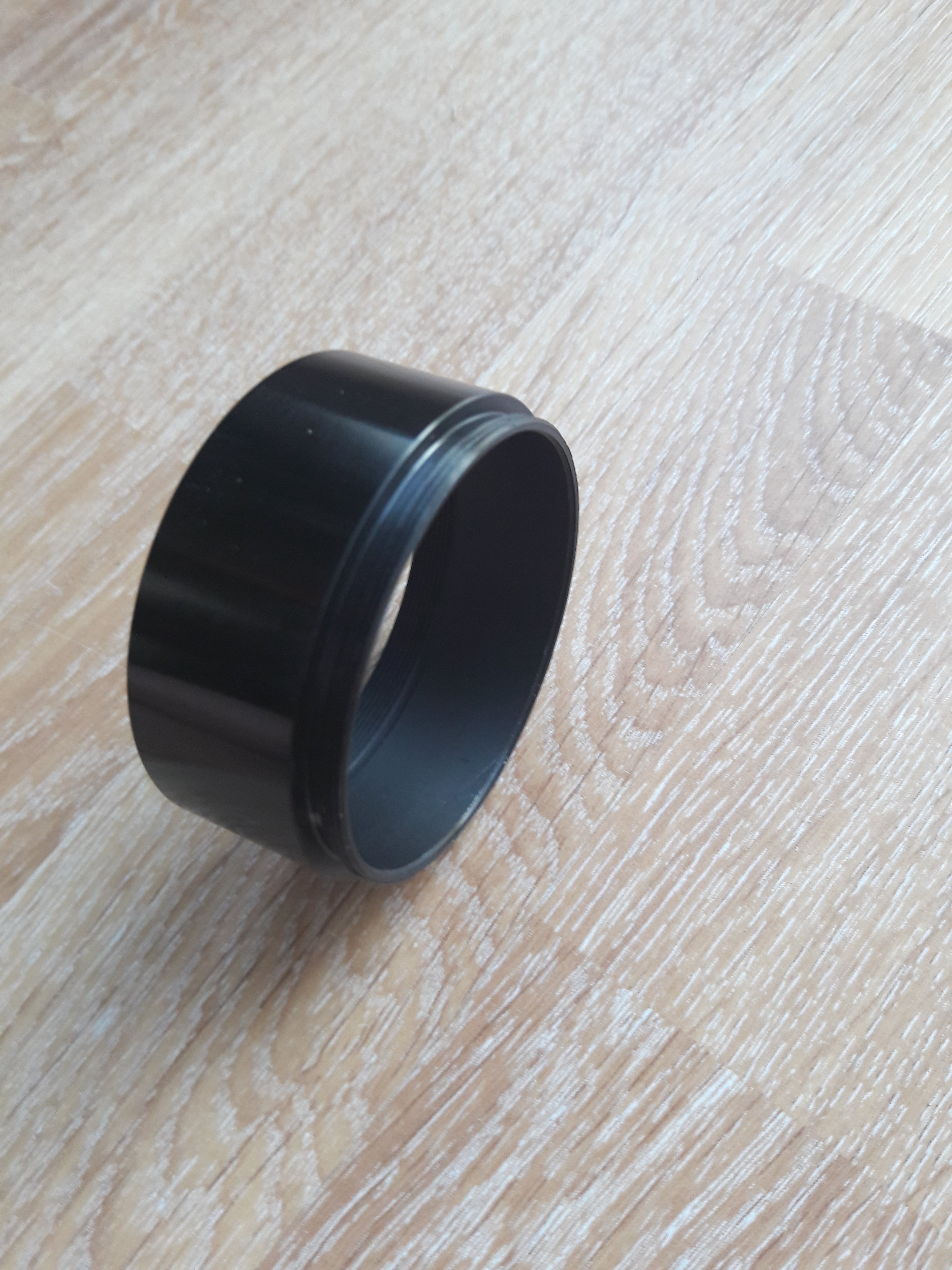

Allez, question de novice:
Cette bague je la mets sur le PO 2" je suppose?
Mais où exactement ? je ne vois ni logement ni pas de vis qui correspondent
c'est une bague allonge qui se visse sur le tube du crayford, pour avoir + d'extra-focus (selon les oculaires utilisés)
sur le 400, cette bague allonge est installée dessus en permanence.
cette bague allonge s'insère (en vissant) entre le tube, et la bague 2 pouces (à 3 vis de serrage)
J'y étais presque! encore fallait il penser à dévisser la bague à  trois vis.
Merci de ton aide.
Tu la laisses à demeure?
Modifié par Bill24
En général et sur beaucoup de Dobson soit on n'a pas besoin de bague allonge (focus rentré, les Orion par ex) soit on en a besoin tout le temps (les SkyWatcher par ex), les plage de backfocus des oculaires ne sont pas si large que ça en pratique et j'imagine qu'on peu appliquer ce principe aux dobson ES.
Les oculaires 2" sont normalement plus "rentrés" vu qu'ils doivent capter le cône de lumière à un moment où il est plus large. La bague c'est donc normalement d'avantage si on a des oculaires 1.25". Maintenant si ça passe sans la bague, autant ne pas la mettre.
