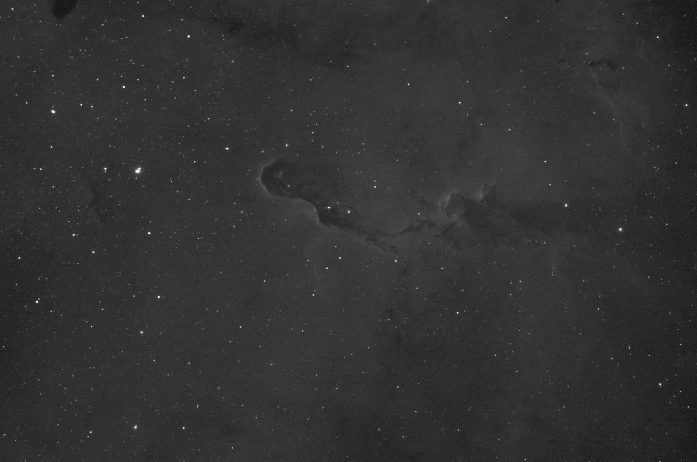

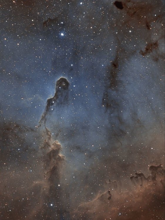

Voici une trompe d'éléphant dont je suis plutôt content :wub:
La capture a été faite avec une ASI183MM-Pro sur lunette SW Equinox 80. Les données d'acquisition complètes sont sur Astrobin
J'ai utilisé le réglage de gain Low Read Noise (gain 270) par erreur et un temps d'exposition de 600" en Ha à cause de la petite bande passante de ce filtre (Astrodon 5nm) et de l'ouverture f/6.25. Finalement, quand j'ai vu le résultat du stacking de cette couche, j'ai décidé de faire aussi les suivantes (SII et OIII) à ce même gain 270 en supplément des couches à Unity Gain.
Pour la suite, je retiendrai certainement une couche Ha en fusion HDR de deux sessions, une à Unity Gain et une à Low Read Noise et je ferai simplement des couches SII et OIII à Unity Gain.
C'était ma deuxième tentative avec l'ASI183-MM Pro et c'est confirmé, on fera un bout de chemin astro ensemble. Merci @Colmic pour son "lobbying" sur la 183 et sur Sirilic :)

Merci à vous @remi.0712, @Cedric03, @Alien, @latrade24 et @Colmic
Le prétraitement/empilement a été fait pour chaque couche avec Siril-IC. Couplé à Siril, c'est juste génial ce soft, le chaînon qui me manquait. Par contre pour le traitement, je reste fidèle à Pixinsight. Sans vouloir offenser qui que ce soit, je pense qu'il est un peu au dessus de Siril avec les pixelmath notamment et heureusement d'ailleurs puisque pas gratuit. J'en profite pour saluer l'implication des programmeurs et autres contributeurs de Siril et associés, tout ce boulot pour une mise à dispo gratuite, respect :)
Pour la partie réduction d'étoiles et du bruit de fond de ciel, Nicolas Outters a fait un tuto dans le n°98 d'Astrosurf et ses process icons sont également mis à disposition (lien dans la revue).
Pour l'assemblage SHO, Baptiste Zloch a également fait un tuto Youtube et mis à disposition ses process sur le site astro d'Antony.
Reste plus qu'un peu de cuisine sous PS pour la touche finale des couleurs. C'est Acturus09 (Nicolas Aguilar) qui me l'a donnée. Je vais lui demander de compléter lui même ce post ;)
Je mange dans toutes les gamelles quand c'est bon...
L'idée de ce post était de montrer qu'avant la course à l'armement, la voie du traitement est à pousser au max que ce soit avec un CMOS, une CCD ou un APN. On a des jouets fabuleux.
C'est gourmand de temps mais ça vaut le coût, sans faute d'orthographe !

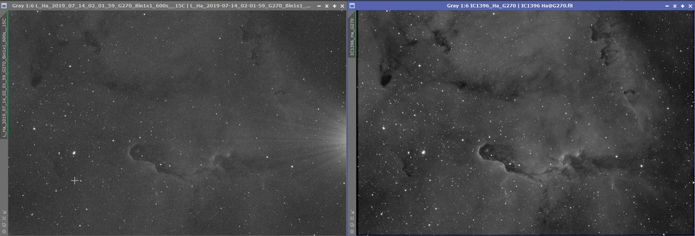

Ça fait peu de temps que j'ai cette 183 et j'étais aussi parti pour des captures à Unity Gain. Suite à un oubli après vérification du cadrage, j'ai malencontreusement laissé le réglage Low Red Noise pour ma session Ha (gain 270 sur 300 pour la ZWO183).
Comme je ne savais pas trop quoi mettre comme durée d'exposition, j'ai repris mes classiques, un sigma de fdc à 3,5 fois celui d'un offset.
A 10 minutes avec un filtre Ha 5nm et à f/6,25 je n'avais toujours pas atteint la valeur (427 relevé pour 510 attendus) et mes étoiles n'étaient pas trop saturées. Comme ça suivait bien, allons y pour 10 minutes.
L'ampglow est bien là lui... Heureusement, il part bien au prétraitement. Une brute et les 30 images prétraitées/empilées avec juste un STF pour visualiser :

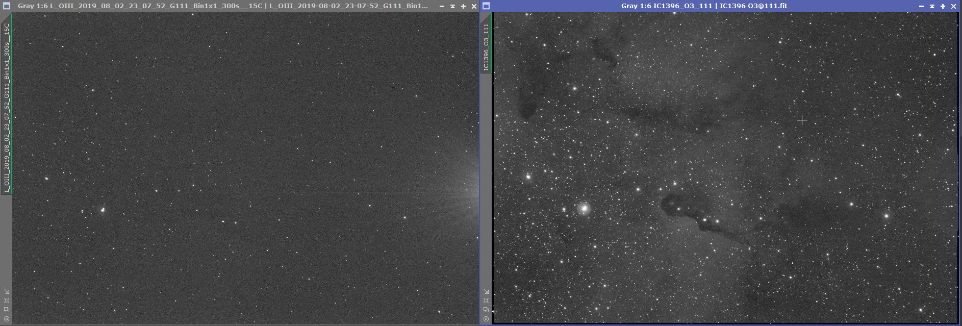

Par contre, je ne pige pas bien la suite avec les filtres SII et OIII. Les poses de 5 minutes permettent évidemment encore moins d'atteindre 3,5 sigma de l'offset mais surtout, l'ampglow qui est moins prononcé ne part plus complètement au prétraitement/empilement. Les darks sont tout neufs, faits au garage et dans le noir vu que je me suis un peu vautré précédemment en les faisant de jour...
Les filtres n'y sont évidemment pour rien mais la théorie du faible gain + temps de pose court me laisse perplexe...

Le crop de l'image est la conséquence de l'ampglow que je n'ai pas réussi à supprimer des couches O3 et S2. J'aurai préféré conserver l'intégralité de l'image !

Ce qui m'étonne c'est que tes light en O3 soit avec un background < à celui du ha.... connaissant la qualité merdique du O3 ZWO c'est bizarre.  Le SII devrait avoir des valeurs proches du ha. T'es sur que les valeur de gain/offset étaient identiques?
Je ne crois pas qu'on puisse comparer les valeurs de background. Bien qu'à gain identique, les durées d'expo et la largeur des bandes passantes sont différentes entre mes filtres (ha à 600" en 5nm et S2/O3 à 300" en 7nm). Les valeurs de k pour S2 et O3 sont sensiblement identiques sur le fdc mais inférieures au ha. Il me faudrait toute la série SHO en 5nm pour bien faire mais ça sera pour plus tard vu le prix du petit bout de verre...

Bonjour krotdebouk,
J'avais indiqué plus haut me servir de ton image comme référence.
Chose promise et réalisée (à mon niveau of course 🤗)
Infos image :
Lunette TSO81/352 _ caméra ASI183MM_ filtres H,OIII , Astronomik 31mm non montés _ roue ZWO motorisée 8 _sur AZEQ6GT _ guidage ASI290mini   sur OAG
H : 18x 300s _ OIII:  14x300s
33 Darks_ pas de PLU
Prétraitement : SIRIL
Montage Siril  HOO  soit L(H) _H O O
Retouches : PS selon tutos

Effectivement pas de SII et la combo HOO amène à peu près à ce résultat. PS fait le reste.
Question paramètres avec SharCaps
Offset : 0
Gain : 120, ce qui doit correspondre à un gain unitaire comme l'indique la doc de la caméra.

Le réglage ZWO Unity Gain donne 10/111. Il y a un loupé entre la doc et les valeurs issues du driver de la caméra, gain 120 dans la doc mais 111 en réglage "usine"...
Il vaut mieux mettre un peu d'offset pour éviter de seuiller des pixels à zéro, ce qui est le (ou mon) cas avec la 1600. Si j'ai  bien tout compris, un peu d'offset décale la valeur du point noir au dessus de zéro.
Noté pour le HOO mais c'est peut être valable sur cette cible. Sur d'autres comme le Croissant, c'est plutôt rougeoyant. Je testerai sous Pix à  l'occasion.
il y a 1 minute, krotdebouk a dit :
Sur le croissant il n'y a pas du tout de soufre, donc inutile de faire la couche SII :)
Ici le soufre est assez présent, maintenant ya moyen de faire presque aussi beau avec uniquement du H et O et on économise une couche :)
Personnellement je n'ai toujours pas acheté le SII, je me contente du H et O et je mixe tout ça avec SiriL.
Il faut bien tâtonner pour arriver à un résultat correct, mais je trouve que celle de Nimbus n'est pas trop mal.
