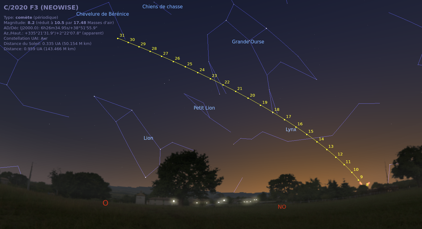

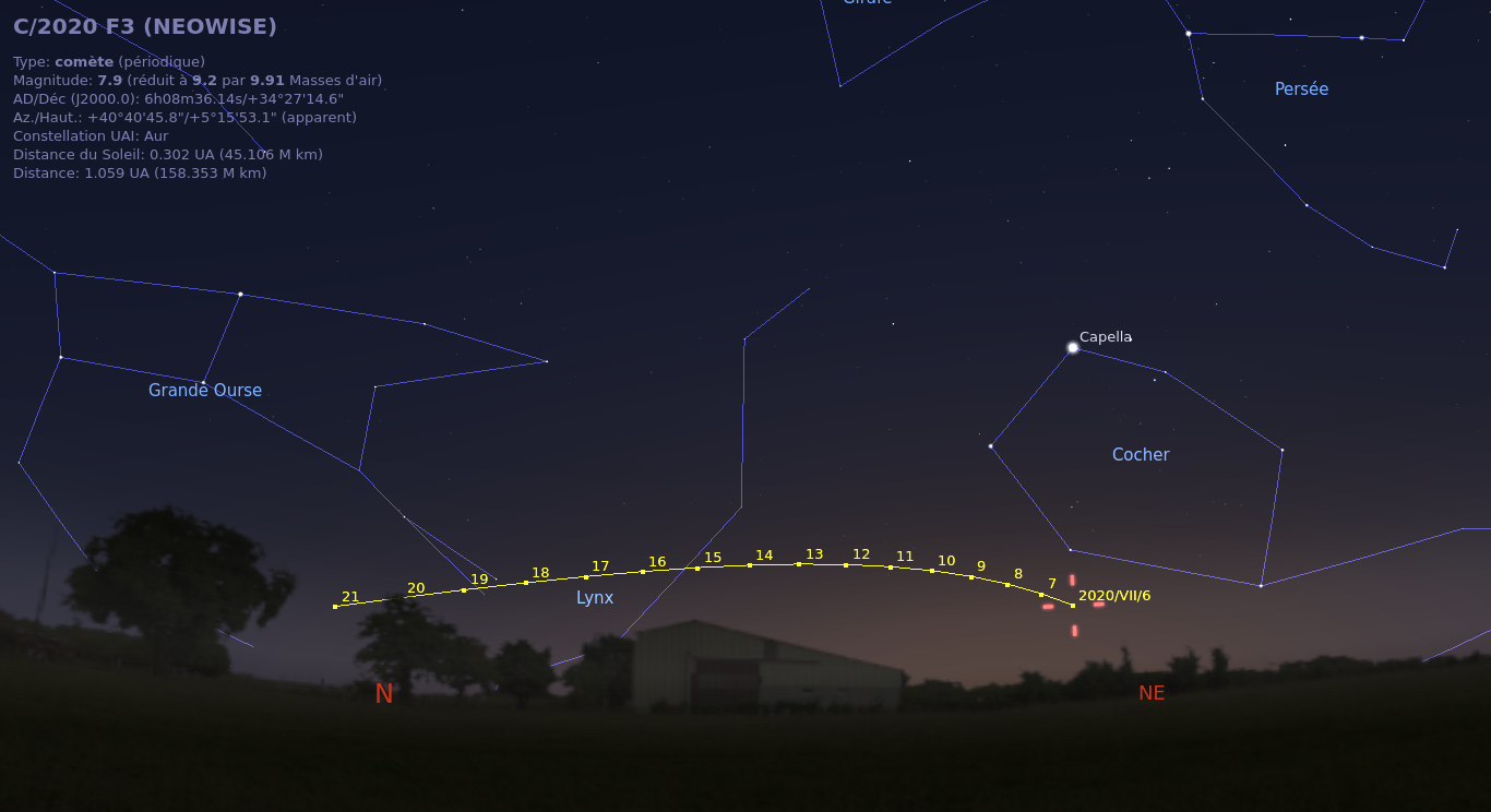

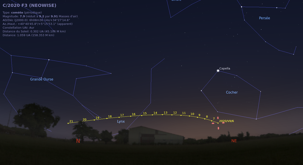

C/2020 F3 Neowise : tout debut juillet, basse sur l'horizon du matin

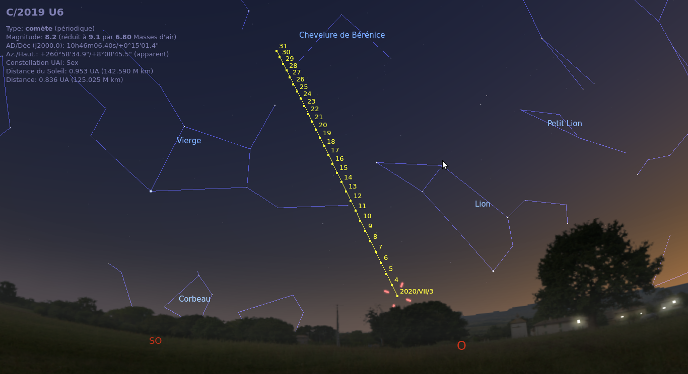

C/2019 U6 Lemmon : le mois de juillet à la mi aout
  Le 18/04/2020 à 09:03, belatrix a dit :
bonjour,
je n'ai pas lu tout les sujets, donc je ne sais pas si l'on en a déjà parlé, mais deux autres comètes devraient potentiellement être brillantes au début de l'été  autour de la magnitude 5 :
Voir davantage
Effectivement on n'en parle pas encore, peut-être parce qu'elles sont encore un peu faibles. Cartes à venir...
U6 en juillet le soir à 23h :
F3, aussi en juillet le soir à 23h :
On pourra la tenter tôt le matin début juillet à son pic de luminosité, ici à 4h30, mais elle sera hyper basse :

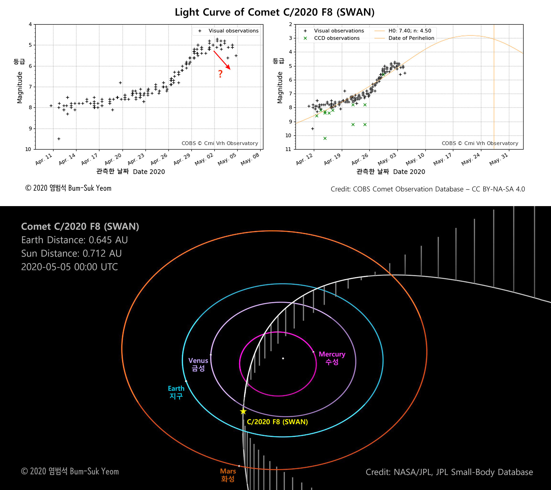

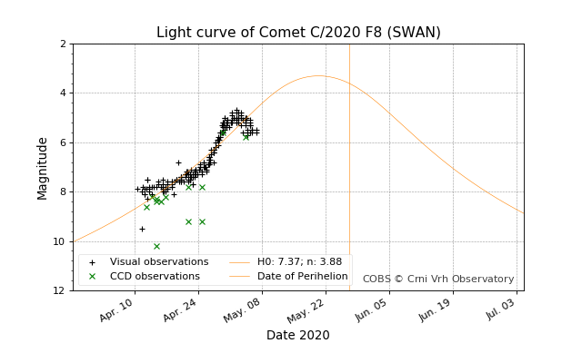

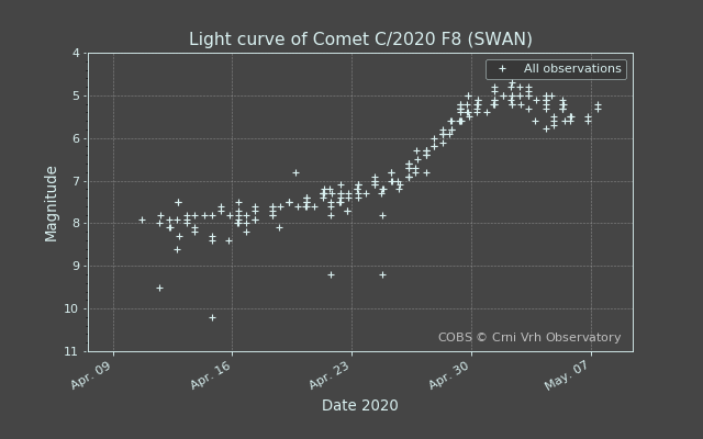

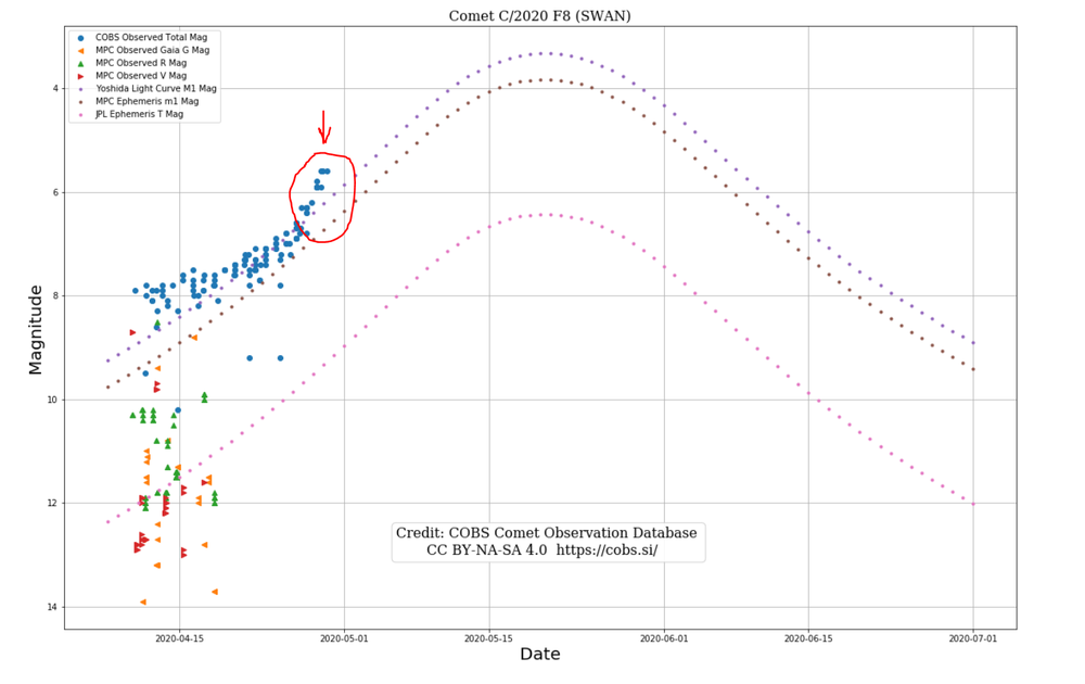

La magnitude de la comète F8 commence a être intéressante, et en plus il semble que cela s’accélère. Bon signe ou mauvais présage?
Qu'est ce que tu en pense @biver ?
Modifié par Patrick Sogorb
Ca va être chaud pour l'observer avec une grande proximité de l'horizon et du soleil, mais sa luminosité va peut-être aider...
Si elle continue sur cette lancée on pourrait se retrouver dans une configuration semblable à C/2011 L4 PanSTARRS) : hyper basse mais suffisamment brillante pour être visible aux jumelles assez facilement (voire à l'œil nu, on peut rêver un peu...).
Il faut qu'elle tienne 15 jours comme ça :be:

Vers le 20 mai, elle sera à 10° au-dessus de l'horizon à 4h30, donc le ciel sera encore un peu sombre. Queue bien à la verticale :nono:
Et le plus drôle c'est qu'elle sera pas loin de Y4 qui elle était censée nous en mettre plein les mirettes. Croisons les doigts !

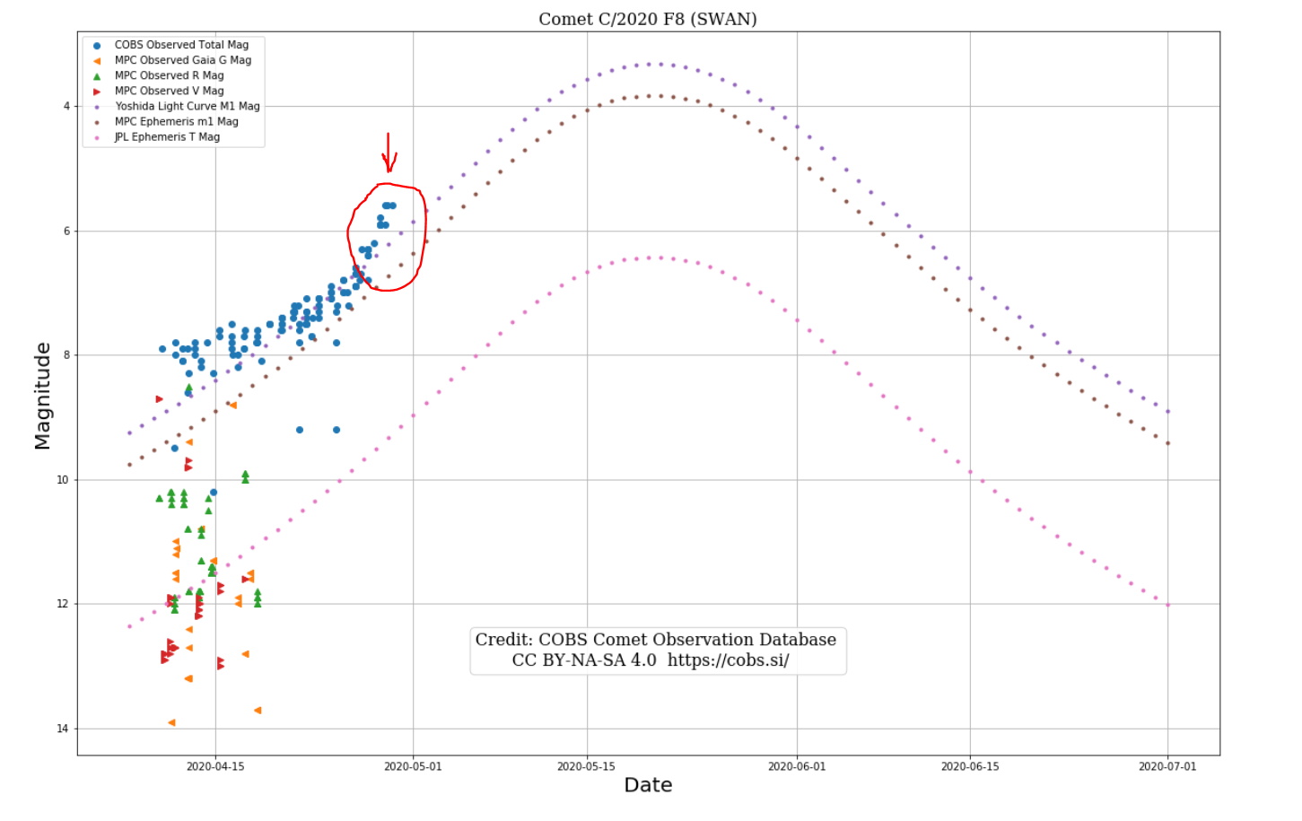

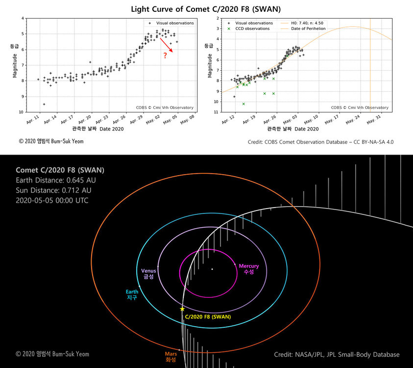

Aie !! si la magnitude n'augmente pas (ou stagne) alors que les distances comète terre et comète soleil diminuent c'est pas bon.
J'ai pas envie d'une répétition de Y4 !!🥴
Rémi
Modifié par remi35
Je n'ai jamais autant suivi des évolutions de magnitude…
Allez petit plan sur la comète : avec un peu de bol, F8 n'est pas en cours de désintégration, mais juste en fin d'éruption (outburst pour les intimes), la preuve ça remonte ! :be:
Bon il va falloir attendre l'évolution des prochains jours pour voir si une tendance à la hausse se dessine, ou bien si les derniers points ne sont que vaguement aberrants dans une tendance à la baisse…
@Patrick Sogorb : ne dit RIEN ! Laisse-moi rêver ! :p
