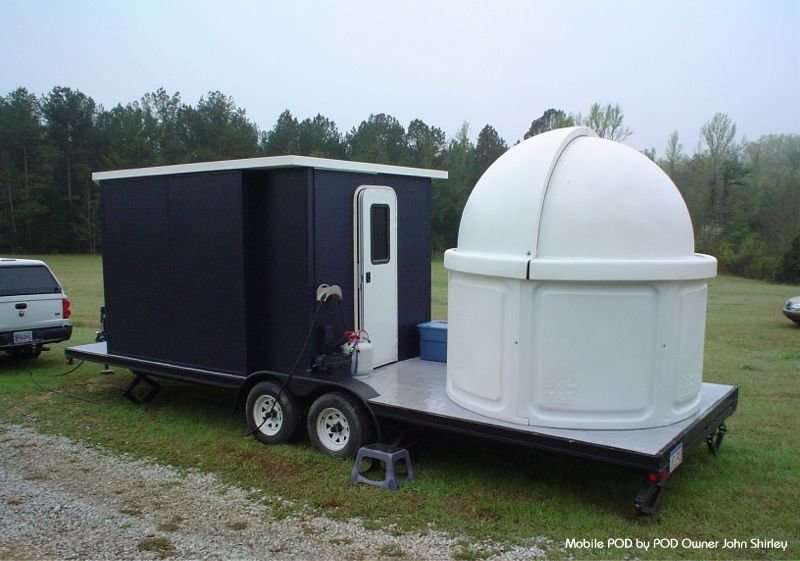

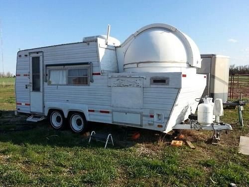

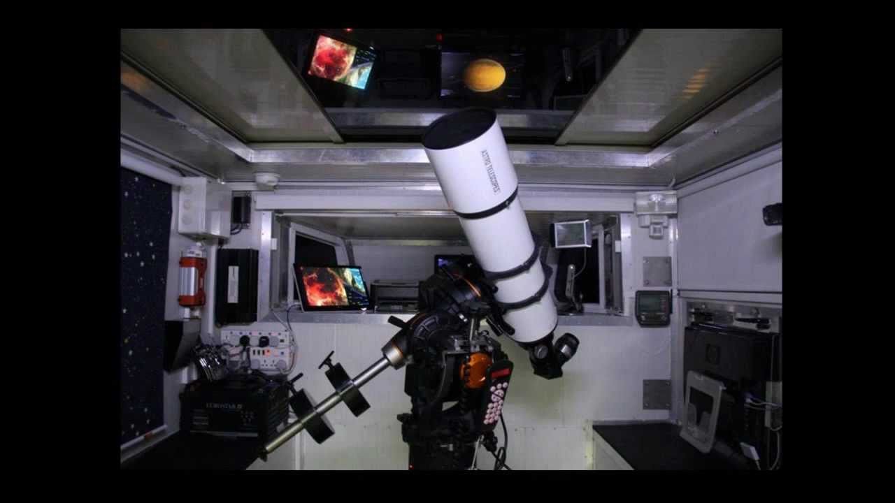

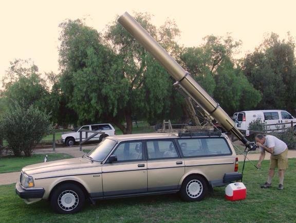

alors quelques suggestions et réalisations pour te donner des idées :
images (1).jfif
images (2).jfif images.jfif téléchargement (1).jfif téléchargement (2).jfif téléchargement (3).jfif téléchargement (4).jfif téléchargement (5).jfif téléchargement (6).jfif téléchargement (7).jfif téléchargement (8).jfif téléchargement (9).jfif téléchargement (10).jfif téléchargement (11).jfif téléchargement (12).jfif téléchargement.jfif

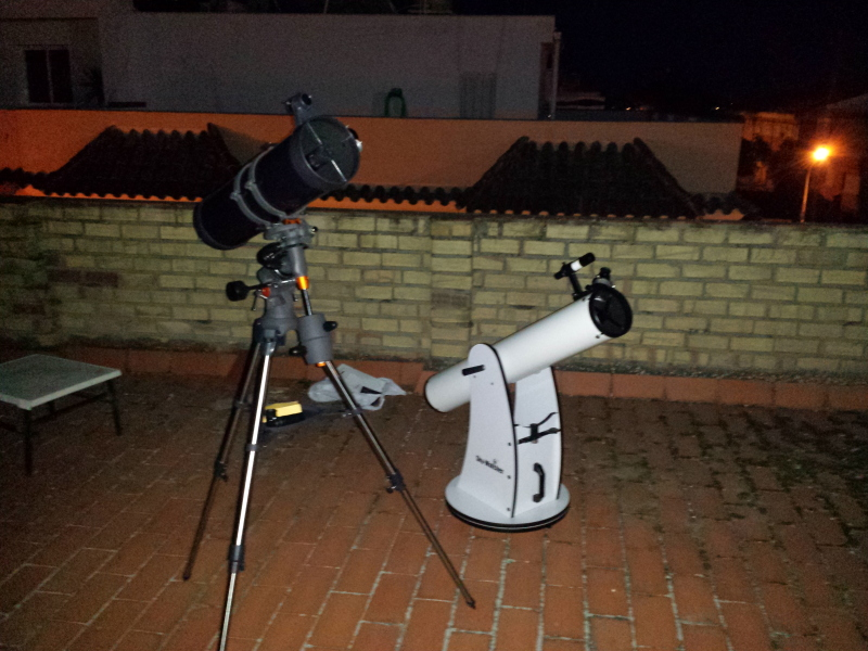

En ce qui concerne le Skywatcher 130/900 sur EQ 2, une comparaison entre un 130/900 sur monture équatoriale de type EQ 2 et un Dobson 150/1200 :
1224905225_comparatifnewton130-900EQ2-dobson150-1200.png.4298eacb235db39e1ce9bf6f35c82ac8.png
Pour l'Orion Starblast 114/450 sur monture équatoriale EQ 1 (encombrement au sol du trépied déplié sensiblement identique à l'EQ 2), voir cette video :
