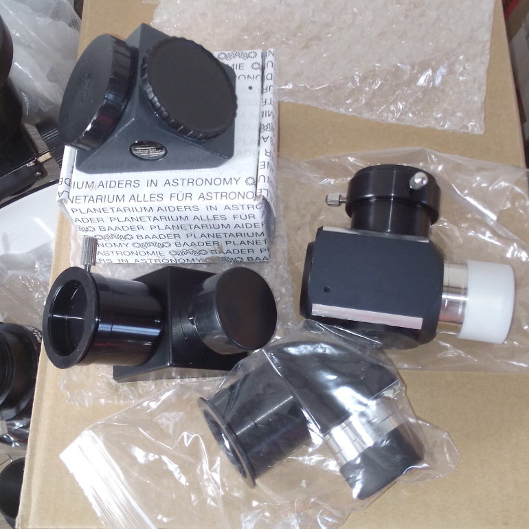

Le Baader BBHS en version miroir a très bonne réputation. Mais j'ai celui à prisme ZEISS qui est très bon aussi et qui offre un chemin optique très court pour la bino.
J'utilise aussi le Taka en 31,75 à prisme. Très bon et très léger.
Je suis très sensible au chromatisme. Je n'ai jamais vu de chromatisme engendré par ces 2 RC à prisme.

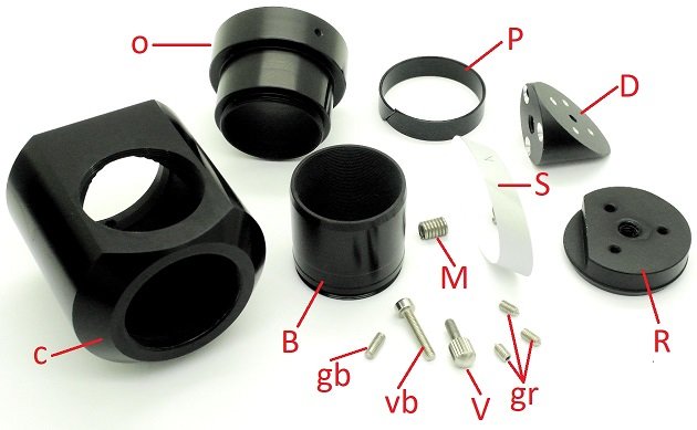

Le moins fiable du lot ? Je veux pas vexer mais ... c'est le Baader que j'ai du réaligner. La cage alu pourtant fabriqué sur un CNC aurait pu être mieux conçue pour tenir  aligner le prisme.
Le meilleur est le Lolli, ça fera plaisir à Adriano de lire ça. Même le miroir qu'il a mis dedans est vraiment bien, indispensable pour instrument très ouvert (<f/7)
Les deux RC japonais sont à prisme, traités, ça rentre dans le boitier avec précision. Rien à dire sur la qualité optique. Si seulement Bresser mettait ça sur ces achromats ou un vrai RC miroir bien fait, ça changerait un peu ...
Un bon RC, ça joue en planétaire, j'ai vu la différence avec le Lolli. Il faudrait que tu nous en dises plus sur ton instrument pour choisir le bon.
Un prisme c'est moins d'emmerdement malgré les deux surfaces en plus à traverser mais ça demande quand même à être correctement aligné. C'est censé être plus facile avec la forme du prisme, pourtant j'ai vu ce cas du Baader qui m'a laissée perplexe.
La surface qui compte vraiment est celle à 45° (les entrées et sorties ne demande pas bcp de précision).
J'en ai démonté d'autres pour nettoyage : Télévue bien conçu mais le top c'est le trio Astro-Physics, Takahashi, Vernonscope.

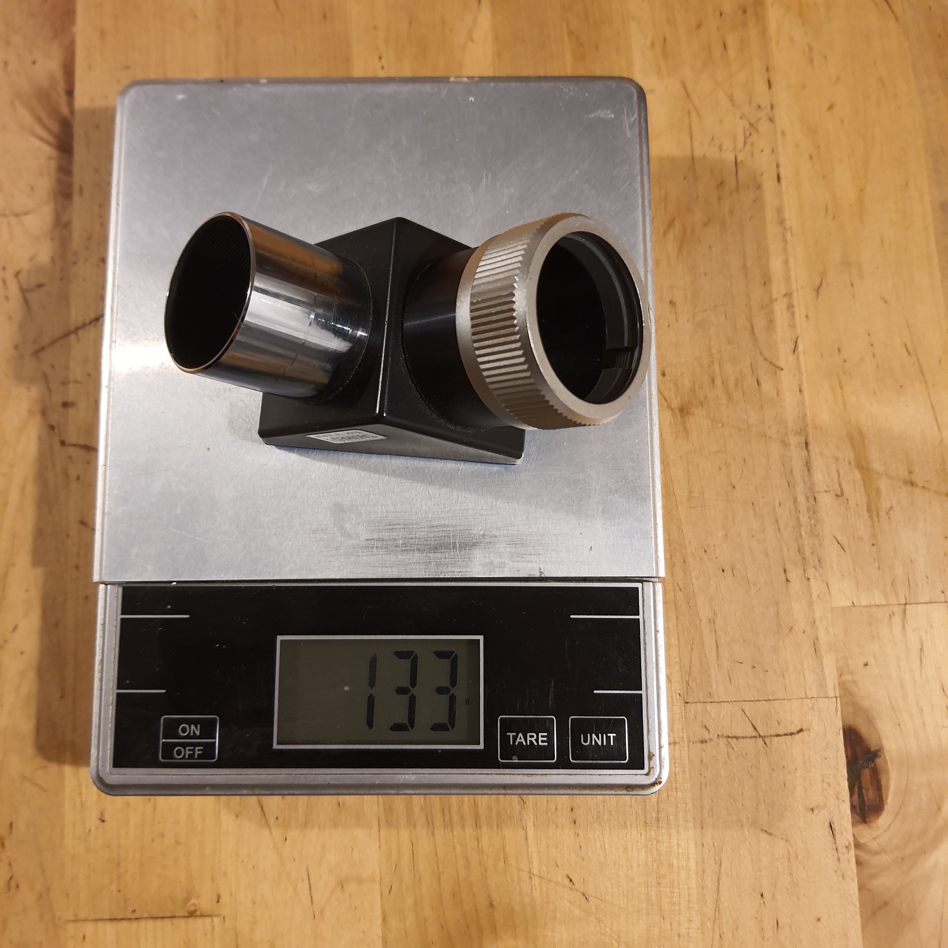

Tak : quasiment le même que mon modèle Japonais (couleur de la plaque bleue diffère), serrage annulaire, ça fait 60€ de plus dont 10€ pour le mécanisme annulaire.
J'espère que la bino. ne pèse pas une tonne. Ça a beau être tout métal, tu vas le faire souffrir.
Je te conseillerai plutôt le Lolli plus épais/massif mais c'est toi qui vois. (125€ + transport, mais pas dispo... flûte)
154g pour mon DK contre 216gr de mon Lolli (ancienne version, le nouveau est indiqué à 238g : il y a moins de verre mais carrément plus d'alu/acier).
Les RC plastoc sont carrément léger à côté de ça.
Modifié par lyl

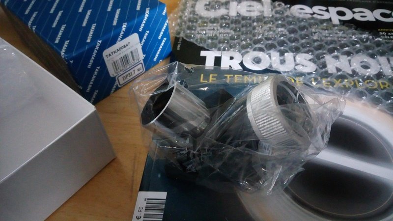

Et voilà, reçu aujourd'hui un petit Taka 31,75 mm.
Merci à O.U. pour son professionnalisme (vitesse de traitement de la commande, emballage impec).
Par contre j'en profite pour me permettre une "remarque" à l'intention de Takahashi : toujours pas de bouchons livrés avec votre coûteux matériel "haut de gamme" ?! :confused:
Franchement c'est mesquin, pour ne pas dire carrément... Auvergnat (je peux dire ça, j'en suis ;) ) !
Ils m'avaient déjà "fait le coup" il y a quelques années lorsque j'avais acheté un oculaire LE 5 mm ... livré sans bouchons.
Si je suis intéressé un jour par une de vos lunettes apo ou un Mewlon à plusieurs milliers d'euros, il faut aussi que je rajoute l'achat des bouchons ?! :be:
Bon, aller, j'vous en veux pas, mais y'a intérêt à ce que la qualité optique soit irréprochable, hein.
