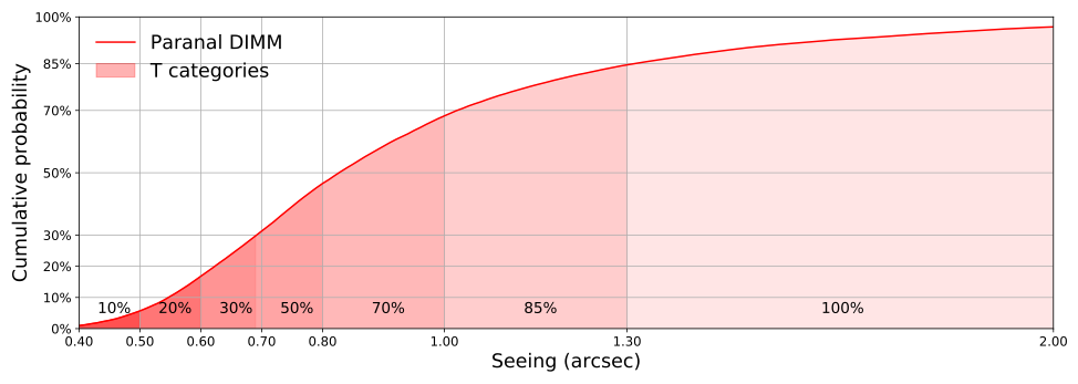

Bonjour, je te conseillerais de regarder des tutos pour faire de la collimation de tes mirroirs, car des mirroirs mal alignés et de la perturbation astmopherique ça donne des images de mauvaise qualitée. Après des images qui tremble, ceci est normal car on n'est pas au chili donc Il y'a toujours de la perturbation astmopherique.  Chez moi je suis souvent 1,6" d'Arc.
Cordialement
