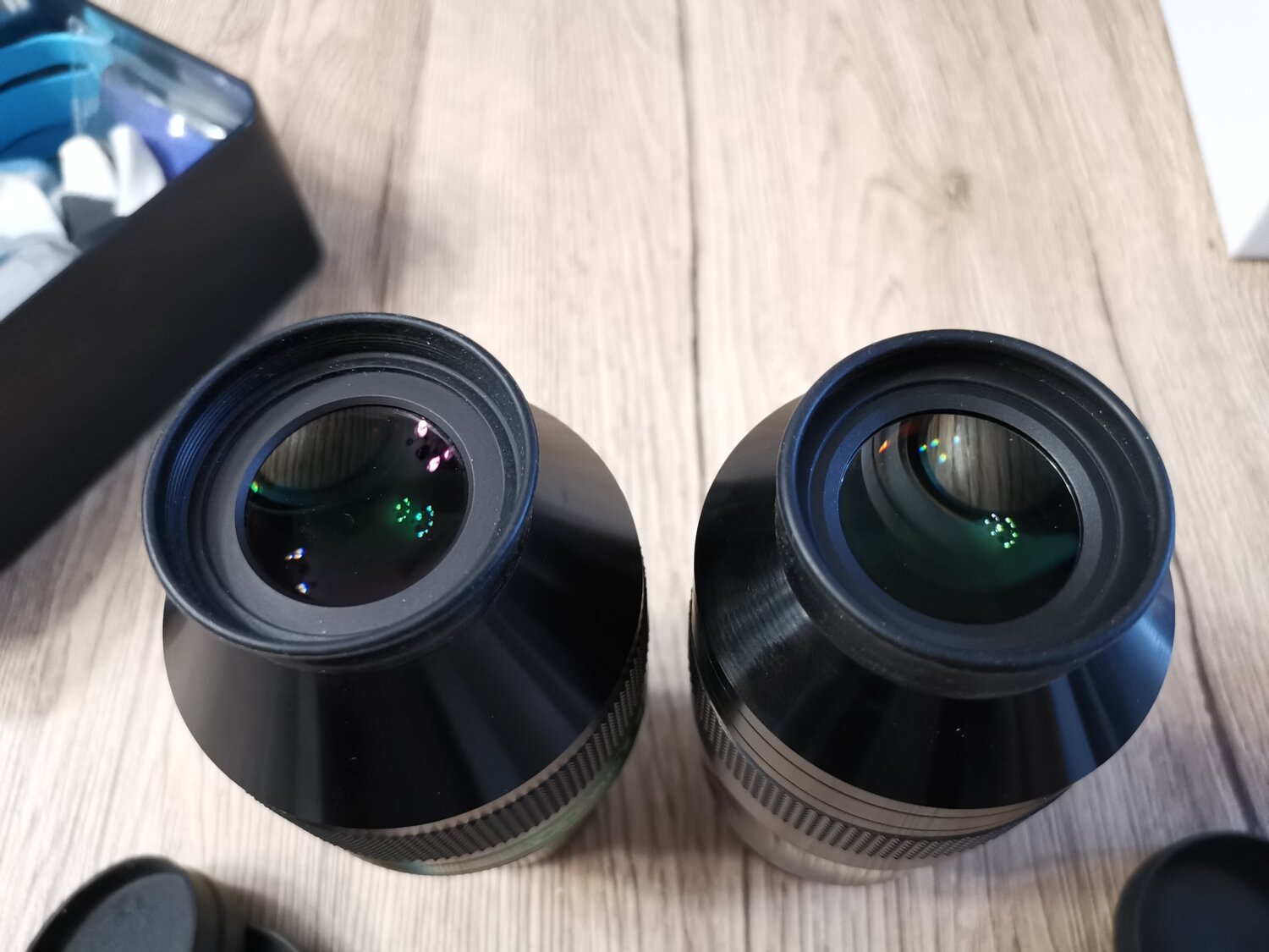

Il y a 4 heures, Subwoof a dit :
Sur l'APM, elle est apparente dès 15% environ du bord, correct, puis file en étoile à l'extrême bord. L'Ethos lui, est propre jusqu'en extrême bord de champ, irréprochable.
Chez moi avec un f5 et paracorr, l'APM20 pas de coma jusqu'en extrême bord.
On verra avec le T500f3.3 en janvier, possible que ce ne soit pas la même histoire.
Et sur la disponibilité de champ j'aurais inversé les conclusions, je déteste le 21, comme quoi c'est subjectif, ou alors dépendant du rapport focale ?
Il y a 4 heures, jpch84 a dit :
Retour super intéressant. Qui confirme l'importance du F/D et de la subjectivité. C'est pour cela que j'insiste sur le fait que je partage que mes ressentis ^^
Après je suis habitué à l'Ethos 21, c'est mon oculaire de vitesse de croisière sur le dob. Il sort obligatoirement à chaque sortie. Mais sur la coma je suis factuel, c'est bien présent sur F/D 4 ^^

Il y a 12 heures, Subwoof a dit :
La coma:

Il y a 7 heures, jpch84 a dit :
Je comprends très bien ce que tu dit, j'ai aimé l'Ethos 21mm pour le champ magistral offert à faible grossissement mais pas pour les étoiles ponctuelles ! Cet oculaire produisant une pupille de 6mm sur mon dobson de l'époque et ce n'était pas génial pour mes yeux, avec des pupilles aussi élevées même un léger astigmatisme sur l'oeil dégrade beaucoup l'image des étoiles au centre du champ. Donc non ce n'est pas subjectif cela dépend aussi grandement de la pupille de sortie et de l'état ta vue.
Enfin sans correcteur de coma l'Ethos ne fera pas de miracle il montrera beaucoup plus de coma en bord de champ (à F/D constant) que n'importe quel autre oculaire car cette aberration et d'autant plus prononcée vue que la fenêtre est large et 100° ce n'est pas anecdotique pour ça !

Allez petit retour entre n22 et e21 :
Sur newton 400mm f4, paracorr 2 .
Bon la taille et le poids d’abord, gros avantage au N22 . Il pèse 680g, tient dans la main. L’ethos 21 fait 980g.
premier essai ciel profond : je ne note pas de différence de transparence, par contre couleur plus neutre sur l’ethos qui laisse paraître plus de nuances bleues sur certaines étoiles.
par contre les étoiles sont piquées jusqu’à 2° du bord (champ franchement parfait sur 96° théorique), alors que ça se dégrade légèrement sur le nagler au delà des 60° .
le confort est très bon sur les deux, je n’ai pas de difficulté de placement d’œil sur l’un ou sur l’autre. C’est peut être plus reposant sur le nagler mais je n’ai pas de soucis sur aucun de mes ethos pour rester confortablement et longtemps à l’oculaire pour dessiner.
Sur la Lune, pas de déformation patatoïde de selene, c’est très très appreciable! Je note un meilleurs piqué que sur le nagler sur les bords et plus de contraste.
Par rapport aux autres ethos : qualité identique, le 13mm reste le plus confortable avec le champ le plus facilement accessible.
voilà. :) je garde l’éthos !

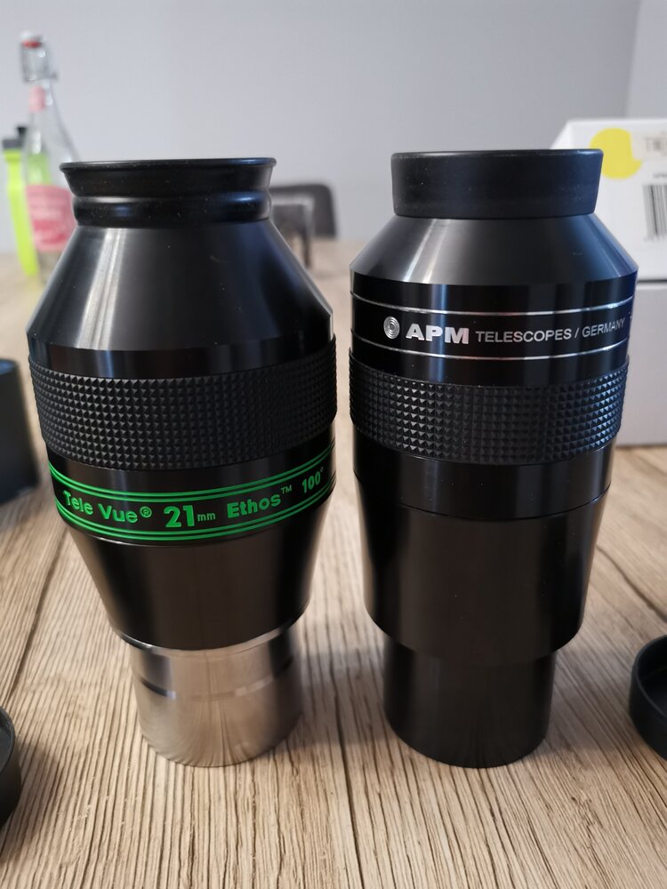

Subwoof, sauf erreur de ma part, tu n'as pas parlé du poids des oculaires dans ton comparatif, j'aimerai si possible, ton retour d'expérience sur le fait que le Nagler 26 est plus léger par rapport à l'Ethos 21. Est ce que cela à une incidence avec l'utilisation du Paracor 2 et de l'équilibre sur un dobson?
Il y a 5 heures, ajfr721 a dit :
750g pour le n26 et 1kg pour le e21. 400g pour le p2 :)
ca passe bien chez moi :)
