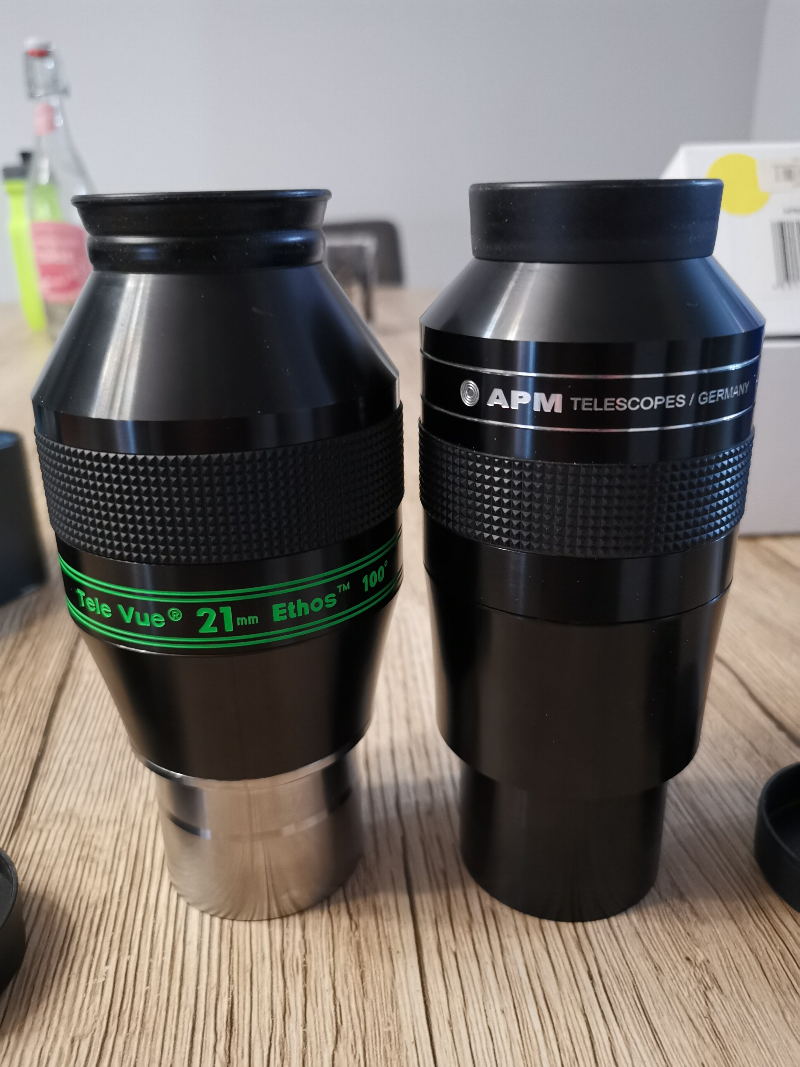

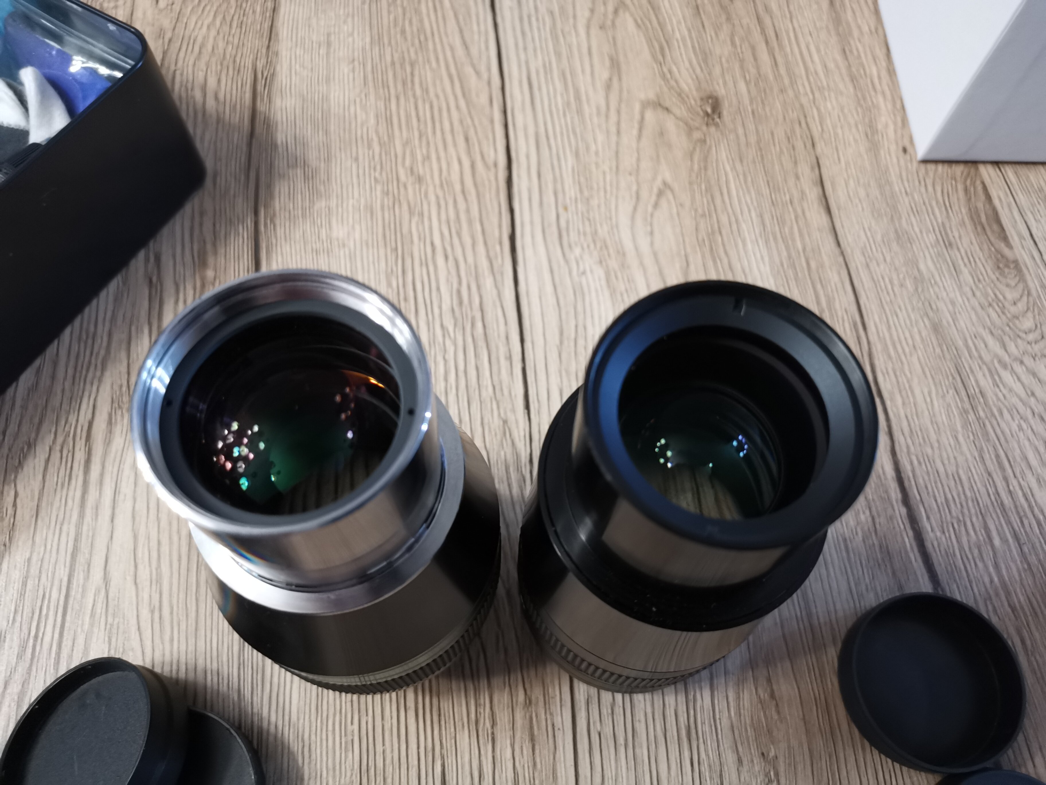

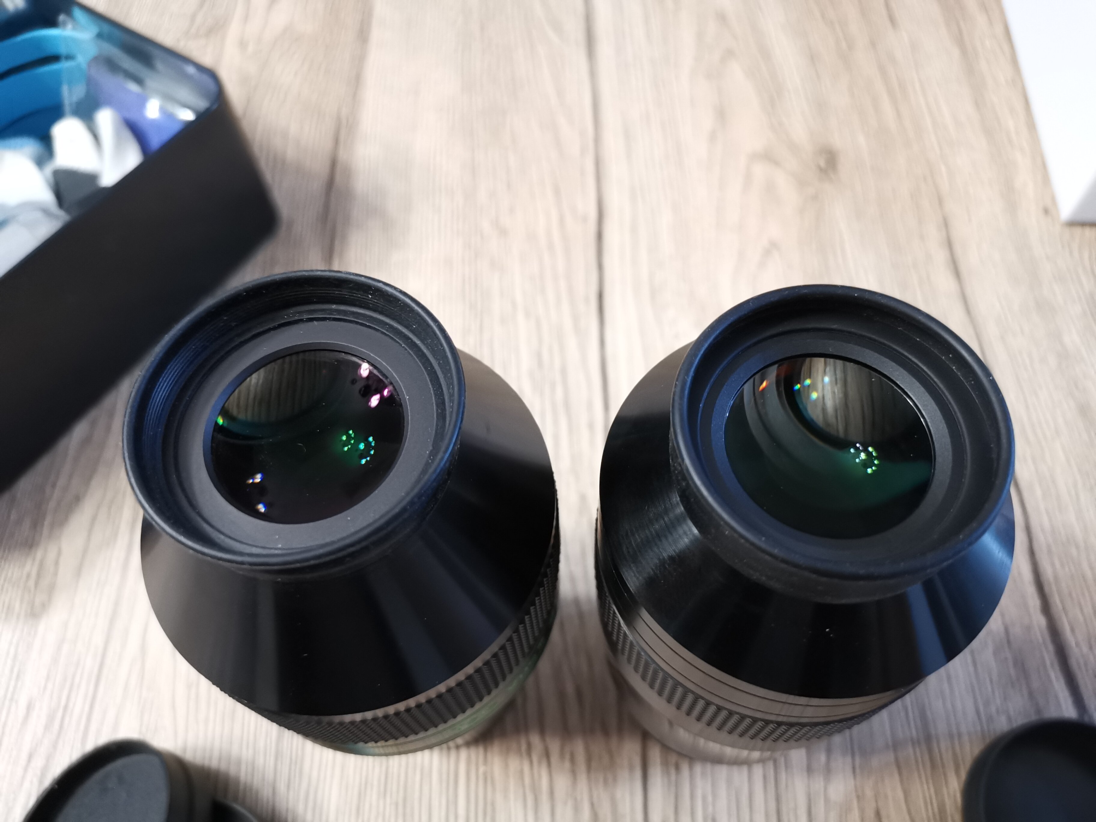

Donc me revoilà après une sortie de presque 3h.
Pour rappel, c'est testé sur un F/D 4 avec un paracorr T2, donc cet oculaire réagira différent avec d'autres setups.
La disponibilité de champ:
C'est ce qui m'a "choqué", elle est moins bonne que l'Ethos. Le champ sur l'Ethos est bien disponible, bien immersif, moins sur l'apm où il faut un peu le chercher. J'ai même l'impression d'avoir moins de 100° quand on passe de l'Ethos à l'APM, alors que c'est le même champ, étrange. Il faut dire aussi que j'adore la dispo de champ des Nikon HW, et que j'ai aimé beaucoup celles des Ethos.
Le confort :
Très subjectif bien entendu, mais on retrouve les bonnettes très souples des APM 12.5 84°, et j'aime beaucoup. Le placement est aisé et ne pose absolument aucun soucis.
La coma:
Sur l'APM, elle est apparente dès 15% environ du bord, correct, puis file en étoile à l'extrême bord. L'Ethos lui, est propre jusqu'en extrême bord de champ, irréprochable.
La transparence :
J'ai testé également les deux avec un filtre OIII sur les dentelles, je n'ai vu aucune différence entre les deux. Pareil sur les AG. Si différence de transparence il y a, je ne l'ai absolument pas remarqué.
Conclusion :
En bref, je ne suis pas vraiment d'accord sur ce qui ce lit sur les divers forum au sujet de la maigre différence entre ces deux "modèles". Après je n'ai testé que cette focale, peut être que les autres focales réagissent différemment (sûrement un prochain achat plus tard).
Personnellement, si on me demande si le triple de différence de prix justifie la qualité optique, je réponds très clairement : oui. Maintenant bien évidemment, chacun fait en fonction de ses priorités et budget. Je précise qu'en aucun cas je ne critique ceux qui apprécient les APM. En aucun cas je dis qu'ils sont mauvais, bien au contraire, mais pour moi, sont en dessous des Ethos. Je pense d'ailleurs que ces APM sont la seule bonne alternative aux Ethos pour des budgets plus... raisonnables ? :be:
Si je devais faire un classement des oculaires dans cette focale que j'ai testé (mon avis perso hein, je le redis :be:) :
1/ Ethos 21
2/ Nagler 26
3/ ES 25mm 100°
4/ APM 20
5/ Omegon panorama 21 (bien dernier lui, et mérité vis à vis des autres)

  • Subwoof changed the title to Ethos 21 100°/ Nagler 26 82° / Explore scientific 25 100° / Omegon Panorama 21 / APM 20mm 100°

Me suis mal exprimé je pense, les 100° sont bien là, mais l'immersion est bien moins bonne que l'Ethos. Ça porte à confusion c'est clair. En tout cas, il est pour moi bien derrière l'Ethos 21 (même si je pense que je suis devenu exigeant à force de tester du matos...).
Je garderai très clairement le Nagler 22 par contre :)
